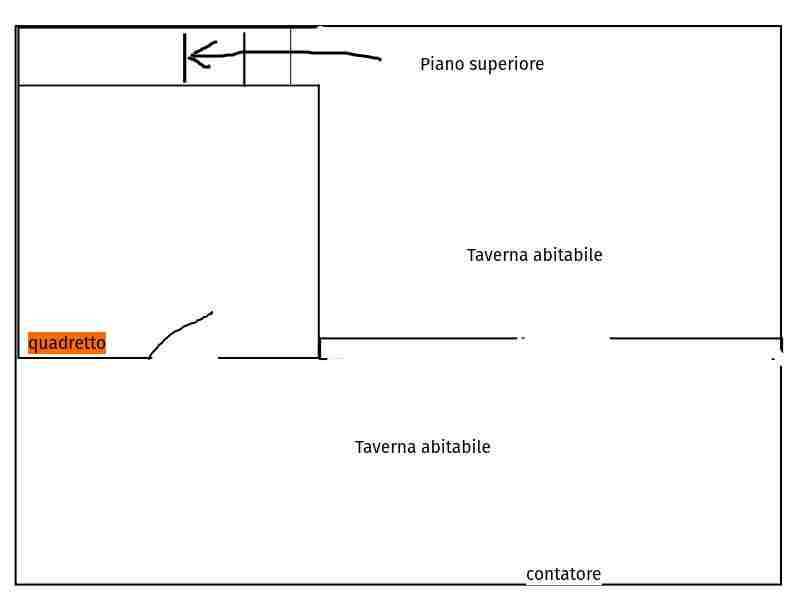

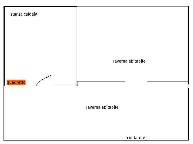

Livio Orsini ha iniziato a seguire Differenziale ABB F202A 25A In=0,03A Im=1000A "impazzito" . e Miele 640 sc
Ziogigi57 sei un nuovo utente che, probabilmente non ha letto il regolamento che ha liberamente accettato. Il regolamento vieta qualsiasi accodamento a discussioni, anche per problemi simili. Bisogna sempre aprire una nuova discussione. Inoltre ti sei accodato ad una discussione inattiva da oltre un anno.
Differenziale ABB F202A 25A In=0,03A Im=1000A "impazzito" .
Livio Orsini ha risposto a vm5 alla discussione in Scatti intempestivi dei differenziali
Hai provato a misurare la tensione al contatore? Potrebbe essere "ballerina" e questo è anche pericoloso per i tuoi elettrodomestici. A volte dopo lavori di manutenzione può capitare che il neutro abbia dei problemi. Altro problema post grossi lavori di manutenzione delle linee, può essere che, avendo modificato le connessioni alle utenze, siano presenti numerose armoniche e distorsioni; queste vengono poi filtrare dai filtri di rete, oramai presenti su tutti gli apparecchi domesitci, l'azione dei filtri può provocare un leggero sbilanciamento tra le correnti di fase e di neutro, sufficiente a far intervenire l'interruttore differenziale. -
Domanda basica su cambio vecchio differenziale
pinballwizard ha risposto a pinballwizard alla discussione in Quadri elettrici civili e terziario
AUGURI! Sereno Natale e Felice 2026
Domanda basica su cambio vecchio differenziale
pinballwizard ha risposto a pinballwizard alla discussione in Quadri elettrici civili e terziario
Si' esatto, unica nota e' il fatto che il vecchio MT alimenta sia il quadro che le luci + prese della taverna abitabile. -
Come sapere COSA viene scaricato in background (e da quale programma)?
Livio Orsini ha risposto a omandar alla discussione in Windows
Bhee lo si era capito.🙂 W11 è Windows11, perbacco! Ti appare anche quando vai ad interrogare il PC per gli aggiornamenti del sistema operativo perchè, appunto, il sistema operativo dei PC non Apple (MCIntosh) è o Windows, oppure Linux in una delle sue tante varianti. -
Differenziale ABB F202A 25A In=0,03A Im=1000A "impazzito" .
vm5 ha inserito una discussione in Scatti intempestivi dei differenziali
Mi scuso in anticipo per il disturbo durante le festivita' ma vorrei chiedere a voi, che siete cosi' esperti, una cosa. Preambolo: sono abbastanza ignorante in materia; abito in una abitazione singola da quasi trent'anni e non ho mai avuto problemi di impianto elettrico. Ora da un paio di giorni il differenziale scatta in continuazione. Tutto e' iniziato ad ogni accensione delle luci esterne, quindi sono state isolate. Purtroppo ha ripreso ed ho provato ad isolare le varie zone (sono circa una decina) e sembrava fosse colpa del congelatore (attaccato da solo in una zona specifica faceva scattare all'inserimento della spina) . L'ho staccato e sembrava risolto, invede "random" il salvavita scatta di nuovo ed ha pure difficolta' al riarmo manuale (l'automatico nenche a pensarci). Ho provato a cambiare il salvavita con uno identico acquistato nuovo, senza soluzione. A memoria, l'unico cambiamento nelle ultime settimane sono stati lavori abbastanza pesanti da parte del gestore della rete con tre gg di interruzioni della rete per 6 ore. Quindi chiedo: potrebbe dipendere dalla energia fornita dal gestore tutto questo pandemonio? Grazie a chi mi potra' dare una idea. -
cippa lippa ha iniziato a seguire Collegamento motore a 4 fili
- Oggi
Auguri a Voi Tutti Valentino
Ok lavamat 41910 non centrifuga dopo lo scarico .... la pompa scarico va a lungo
umbi ha inserito una discussione in Lavatrici - Asciugabiancheria
Auguri di buone feste ... a tutti Il filtro è pulito e acqua non c'è ne Grazie -
Domanda basica su cambio vecchio differenziale
pinballwizard ha risposto a pinballwizard alla discussione in Quadri elettrici civili e terziario
Buongiorno a tutti e buon Natale!! Ah ah non volevo rompervi alle feste, provo a spiegare meglio come e' fatta la ormai famosa taverna, allego un disegno da scuola elementare come pianta. Sulle pareti dove ho scritto taverna abitabile ci sono luci e prese, mentre tutti i carichi sono nella stanza con porta dove c'e' il fmaoso quadretto del mio ultimo post. Tutta questa roba parte da un ramo del contatore generale, cioe' se stacco il MT vecchio che ora tiene su tutto non e' piu' alimentata neanche la stanza caldaia. Quello che ho fatto ieri e' staccare il neutro e la fase che vedo entrare nella derivazione della stanza caldaia, quindi tutti i carichi a valle erano scollegati fisicamente e mi aspettereri che non ci possano essere dispersioni a terra in quella zona...ma magari mi sbaglio. E comunque in questa situazione provando a sostituire nel pannello contatore principale il vecchio MT col nuovo MTD Schneider non resta su. Sto cercando anche di capire come girano i cavi, dal contatore... Ah per @piergius si' abbiamo un forno pero' al piano superiore dove sembra funzionare tutto, puo' essere legato in qualche modo dici? Il MTD che tiene attivi i piani superiori non ha mai avuto problemi... Non so se mi sono spiegato meglio, continuero' qualche prova in questi giorni sperando che mia moglie non mi torturi troppo con impegni vari! -
Techna scarico infinito all avvio
piergius ha risposto a fdavide_1975 alla discussione in Lavastoviglie
Intendevo , come ha ribadito Stefano : Presumibilmente interviene lo Sganciatore Differenziale che porta OFF il Magnetotermico . Direi che il comportamento cambia poiché ad una delle Prese manca il filo di Terra . Primo suggerimento : . Procurati almeno 2 Spie al Neon, (sono utili per capire in tempo reale cosa succede) e una Spina Schuko , .. Collega a ciascuno spinotto un capo di una Spia ed i 2 rimanenti al Contatto di Terra . - Con la Distribuzione Fase230V + Neutro puoi confrontare il comportamento delle Prese Inserendo la Spina di prova : . Si accendono entrambe le Spie = manca Collegamento a Terra e va regolarizzata , .. Si accende una sola Spia = indica la posizione della Fase , ... Che, di norma dovrebbe corrispondere al foro destro, a cui fa capo il filo Marrone della Spina, se inserita nel verso opportuno. : Avevo allegato anche uno Schema semplificato di Elettrodomestico : . Il filo Blu proveniente dalla Spina deve ricevere il Neutro dalla Presa, va diretto alla Resistenza .. La Fase deve arrivare tramite il filo Marrone proveniente dalla Spina , così transita attraverso il Relais che toglie Tensione alla Resistenza . - Secondo suggerimento : Anche qui sono utili le suddette Spie, da applicare tra Resistenza e Massa della Macchina, come nel disegno . . Se restano entrambe accese per la maggior parte del Ciclo, tranne il tempo in cui riscalda, il verso della Spina nella Presa di corrente è evidentemente errato e può causare malfunzionamenti e precoce deterioramento della Resistenza.. .. Nel senso corretto della Spina nella Presa di corrente, entrambe le Spie resteranno spente per la maggior parte del Ciclo . - Dopo questi test preliminari, oltre a quello della Resistenza puoi provare a staccare a turno anche i fili di Terra della Pompa di Lavaggio e della Pompa di Scarico - Fai sapere cosa riscontri.. - Buon Natale 🌟 a tutti ! -
Come sapere COSA viene scaricato in background (e da quale programma)?
omandar ha risposto a omandar alla discussione in Windows
Ammetto senz'altro la mia ignoranza: cosa sono Windows 90 e Windows 91 ? Io sto usando W11. -
Livio Migliaresi ha iniziato a seguire auguri di Buone Feste
BUON NATALE
Ciao Michpao, ho una lavastoviglie Miele G 640 SC che non carica l'acqua; l'acquastop funziona correttamente: alimentandolo l'acqua passa con un flusso importante. Hai lo schema per vedere chi comanda l'acquastop? Grazie. Luigi
Ziogigi57 ha aderito alla comunità
Lavastoviglie Hotpoint LTB4B019 non avvia lavaggio
Ciccio 27 ha risposto a stewecar alla discussione in Lavastoviglie
A me sembrano uguali. 🤷🏻♂️ -
Lavastoviglie Hotpoint LTB4B019 non avvia lavaggio
Ciccio 27 ha risposto a stewecar alla discussione in Lavastoviglie
Conta che deve reggere velocità elevate in dimensioni minime e a bagno nella soluzione di lavaggio, che risulta decisamente più aggressiva se sciacqui il carico prima di metterlo a lavare (vietatissimo!!!). -
Toshiba R1500 - Disturbo incontrollato di fondo
NovellinoXX ha risposto a Marco1461 alla discussione in Radio - Stereo - Autoradio - HiFi - CD - DVD
2 doti di un buon riparatore sono la ostinazione e la pazienza. Conoscenze ed esperienza sono indispensabili, ma valgono poco senza le prime due. Buon Natale a tutti. -
Ecco un veloce schizzo di come si può realizzare correttante l'installazione di una autoclave, altri modi non ci sono.
Stef1980 ha iniziato a seguire Cancello elettrico faac + 1control solo
Buongiorno e buon natale a tutti, volevo sapere se qualcuno sa come collegare il faac s418 con telecomando xt4 433 rc al sistema per aprire il cancello tramite cell via bluetooth ossia "1control solo". Seguendo l'app, non riesco a memorizzare il codice del telecomando al dispositivo 1control. Non vorrei bisogna agire anche sulla centralina Faac... Grazie in anticipo a chi mi darà una mano.
Stef1980 ha aderito alla comunità
Come sapere COSA viene scaricato in background (e da quale programma)?
Livio Orsini ha risposto a omandar alla discussione in Windows
Prima bisogna sepere se stai usando W90 o 91. Con 90 è più semplice. Con 91 vai a processi, colonna rete e vedi quali sono i precessi che stanno scaricando. Poi conricrca file vai a vedere dovo sono allocati quei processi. -
Heiko_SPN ha aderito alla comunità
- Ieri
Auguri a tutti !!!
Consiglio acquisto asciugatrice: a resistenza (fondo magazzino) o pompa calore?
Ganimede77 ha risposto a guidobras alla discussione in Lavatrici - Asciugabiancheria
Anche nella tua AEG, per la biancheria da letto dava al massimo 3Kg che sono all'incirca il carico che ti ho indicato. -
BADPI59 ha iniziato a seguire auguri di Buone Feste
vi invio i miei più sinceri auguri a voi e famiglie di un sereno e felice natale auguri Gino
AEG T59840 non asciuga più bene
Ganimede77 ha risposto a guidobras alla discussione in Lavatrici - Asciugabiancheria
...non abboccare, se fossero i sensori il test te lo rileverebbe, se fossero i sensori il programma a tempo funzionerebbe. La macchina ha 15 anni di vita (per una pompa di calore, è un'enormità, se fosse un uomo sarebbero 100 anni), hai due sole opzioni: A- è iper intasata e richiede una pulizia approfondita come indicato in altro post a tema. La macchina va smontata tutta, nei minimi termini e pulita per bene. Se non fai questo, fai solo solletico allo sporco. B- perdita di gas, non economicamente riparabile. PS: era una ottima macchina, mi pare con due motori, faceva 50% delle rotazioni in un senso e 50% nell'altro, ne ho una del tutto simile (stessa meccanica e elettronica) a resistenza del gruppo Electrolux, so bene cosa si può ottenere. Datti pace, nemmeno spendendo 2000 euro nelle macchine nuove hai risultati simili oggi sul fronte sgualcitura e omogeneità di asciugatura. -
Consiglio acquisto asciugatrice Bosch
Ganimede77 ha risposto a Sberta91 alla discussione in Lavatrici - Asciugabiancheria
