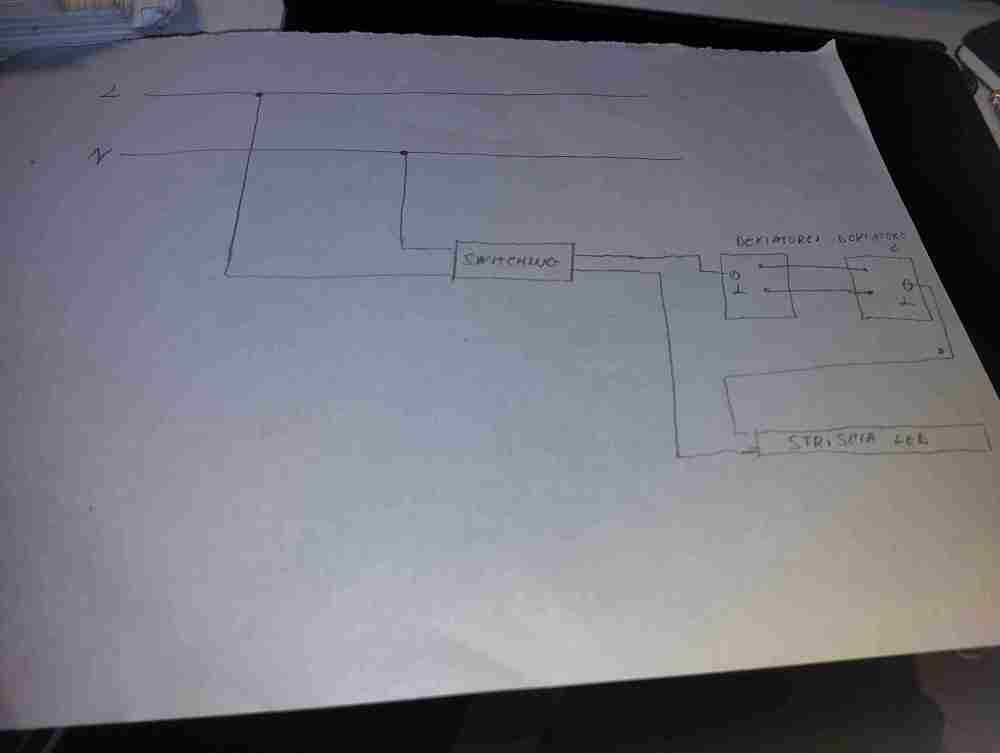

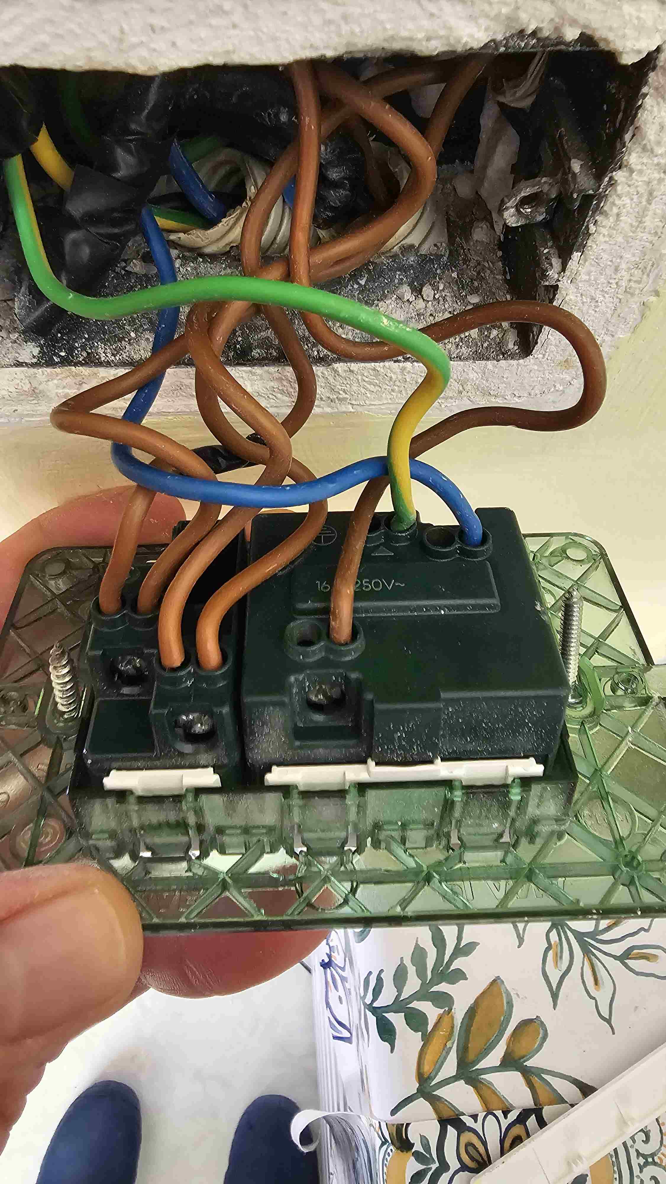

Secondo voi, collegando due deviatori all'uscita dello switching secondo il seguente schema, andrebbe bene?
Pinoct ha iniziato a seguire Banale interruttore doppio
Salve, desideravo un chiarimento da chi ne mastica di elettrotecnica. Sarà una banalità ma io non capisco cosa fare... 😅 Questa presa contiene un interruttore ed una shuko. Ad un certo punto l'interruttore ha smesso di funzionare e dovevo accendere la luce da un altro interruttore che comanda lo stesso punto luce (sotto relé). Sono andato dal ferramenta con questa vecchia presa chiedendone una uguale nuova. Arrivo a casa, la monto ma adesso funziona solo un interruttore senza che si azioni il relé. Ho provato ad invertire i fili marroni, a incrociarli, ma niente. Oltretutto il vecchio interruttore era a molla, mentre questo devo schiacciarlo due volte per accendere o spegnere... Ho sbagliato io a montare qualcosa oppure è l'interruttore sbagliato? Grazie mille.
Salvamotore + Fusibili ?
Livio Orsini ha risposto a Gumbo alla discussione in Didattica Inverter - azionamenti - motori
Scusa ma io ti ho messo lo schema circuitale ed è quello il riferimento. Non ci sono altre modalità per fare l'autoritenuta. Premesso che io queste "cineserie" non le considero proprio perchè non mi fido dei dati che danno, ed anche non mi fido dell'affidabilità. omunque a te serve un tripolare di potenza più una usiliario NO. Se vuoi usare il cinese del link devi prendere la verione 4NO, dove usi 3 NO per comandare il motore, mentere usi il quarto NO come ausiliario. -
alex decor ha aderito alla comunità
Ma qualcuno sa dove va collegato il microcontatto dello sportello di sblocco ?
Se è un inverter vettoriale, la cosa migliore è quella che ti ho descritto nel primo messaggio. Metti in coppia il motore poi sblocchi il freno. Se invece l'inverter è un V/f dai il comando di marcia e dopo 0,1" comandi lo sblocco freno. Con i V/f hai comunque il problema che con f<10Hz la coppia che rende il motore è abbastanza ridotta anche adottando il booster di coppia per basse fequenze
duffr ha iniziato a seguire ELECTROLUX RDH3685GFE-TC09H64HP Errore E54
Domani mattina provo a dare un occhio, grazie
Salvamotore + Fusibili ?
Gumbo ha risposto a Gumbo alla discussione in Didattica Inverter - azionamenti - motori
@Livio Orsini Innanzitutto grazie per la risposta. Ora vediamo il contattore poi dopo cerco di capire anche l'alimentatore... Lo schema di collegamento sono riuscito a capirlo grazie a questo video, che linko sotto, e ho capito anche che mi serve un pulsante NO per l'accensione e uno NC per lo spegnimento. Se hai la pazienza di guardarlo un attimo abbiamo un punto di riferimeno comune (la parte rilevante dura solo un paio di minuti). Ho anche capito come collegare i pulsanti ai terminali A1 e A2 (che mi sembra siano gli stessi dove va collegato il trasformatore a 24v ?) e al contatto ausiliario che invece mi hai chiarito tu. Quindi credo che anche i pulsanti devono essere a 24v. Non avevo pero capito che per l'autoritenuta e sufficiente un contatto ausiliario NO, che mi pare di capire sia ubicato a fianco di quelli di potenza, grazie per la spiegazione. Quindi mi pare di capire che il contattore in foto qui sotto, che ha i morsetti 13 e 14 segnati come NO, dovrebbe andare bene per la linea trifase, ma anche collegando solo L1 L2 T1 T2 per la monofase. La tensione AC da scegliere e' quella del trasformatore ? Quindi non devo prenderne uno 380v e uno 220 ma entrambi 24v, giusto? Per capire meglio le schede tecniche, il contatto di potenza e' sempre NO nei contattori ? In altri ce scritto che hanno ad esempio 2NC e 2NO, oppure 3 NO e 1 NC ecc. Ad esempio questo del link qui sotto lo danno in due versioni, 4NO e 2NO+2NC Link Questo dato si riferisce solo ai contatti ausiliari o tra questi ce anche il contatto di potenza e quindi ad esempio a me serve un contattore con due NO ? (uno di potenza e uno ausiliario). Oppure 4 NO (3 per le fasi e uno ausiliario) ? PS. Rivolgermi a un elettricista che fa impianti industriali e' stata la prima cosa che ho fatto, ma mi ha fatto un preventivo approssimativo da 1000 a 1500 euro, che e' superiore al costo di acquisto della macchina, quindi in un modo o nell'altro sono costretto a fare da solo anche se ne farei volentieri a meno. Spero con il tuo/vostro aiuto di riuscirci. - Oggi
Stefano Dalmo ha iniziato a seguire Cancello che non si chiude più
Cancello che non si chiude più
Stefano Dalmo ha risposto a Edoardo 007 alla discussione in Cancelli elettrici
Purtroppo se avessi letto il regolamento avresti saputo che il regolamento vieta di accodarsi ad altre discussioni . E mi avresti risparmiato di ripetere sempre la stessa cosa . Apri sempre una tua discussione . -
Scheda esterna Fujitzu
Alessio Menditto ha risposto a pissibubi alla discussione in Guasti/Problemi Climatizzazione
Sì ma mica sono io che ho detto Dillo a loro questo, sono i tecnici che dopo averne cambiata una, prudenza vorrebbe che prima di cambiare la seconda consigliassero una verifica dell’impianto. Sarò troppo corretto io. -
ellepiworm46 ha aderito alla comunità
Controlla il retro della scheda che a volte si trovano animaletti fritti.
click0 ha iniziato a seguire Scheda esterna Fujitzu
Scheda esterna Fujitzu
click0 ha risposto a pissibubi alla discussione in Guasti/Problemi Climatizzazione
Mah... A parte che mi sembra di capire siano macchine diverse, va considerato che la vita (intesa come un periodo in cui si riesce a effettuare una riparazione senza fare magheggi strani) di un clima odierno è di circa 10 anni -
Stefano Dalmo ha iniziato a seguire FBT salta il fusibile
Non mi risulta che ci sia un fusibile solo per le fotocellule .
Cancello non funzionante BX-A CAME
simuffa ha risposto a hoja alla discussione in Cancelli elettrici
Si sentono scattare
Perdita Cestello Ignis kpiu (Phonola PNL6395)
Ale_23 ha risposto a Ale_23 alla discussione in Lavatrici - Asciugabiancheria
Puoi spiegarmi come si smonta la ghiera e la manopola ? -
Grazie per la risposta, deve alimentare una striscia led a 24Volt, quindi le potenze in gioco non sono elevate. Ma non mi spiego come sia possibile che un progettato per funzionare per la 220Volt,possa funzionare con una tesione di 24V in DC Ps: Ora ho capito, lo switching è come se fosse un carico , quindi ogni qualvolta viene eccitato il rele viene alimentato o disalimentato . Secondo me è una ca...., i continuii spegnimenti non gli fanno bene
Capito lo schema,ma mi chiedo come è possibile che un rele funzioni anche a 24Volt in Dc, considerato che deve è progettato per funzionare a 220Volt
Ciao, quello montato è questo? https://www.perry.it/it/prodotto/1ri-01230aci-1.aspx Finder equivalente dovrebbe essere questo: Tipo 26.01 - Relè ad impulsi (passo-passo) EMR 1 NO 10 A Di che potenze stiamo parlando?
Scheda esterna Fujitzu
Nik-nak ha risposto a pissibubi alla discussione in Guasti/Problemi Climatizzazione
Da service manual, la scheda della foto ha queste connessioni: Bisognerebbe alimentare la scheda sui morsetti W100 e W101 con la tensione di rete, e verificare se il convertitore AC-DC, genera le tensioni continue necessarie all'elettronica. Naturalmente prova che deve fare un tecnico competente. -
Sostituzione vecchia caldaia a gas
Alessio Menditto ha risposto a Dominioni alla discussione in Impianti Riscaldamento
Beh certo il tecnico dovrà fare tutto il necessario per montarla a regola d’arte, ma non c’entra con -
Rieccomi, manco a farlo apposta sto avendo problemi su di un carroponte dove qualche tempo fa montammo un inverter sul motore della salita/discesa. Prima che mi aggredite, abbiamo con l'ausilio di una società esterna ri certificato il tutto. Ebbene anche qui sto avendo il problema con la gestione del freno, che non ho fatto fare all'inverter. In questo caso l'inverter è un Nitec Commander C300, non credo sia un giocattolo da quattro soldi. Secondo voi potrei procedere per vedere di gestire il freno anche con quest'ultimo?. Grazie
acquaman ha iniziato a seguire Opta Codesys Finder
Dai un'occhiata a questa discussione, quelli non Codesis non ne escono bene.
Frontale lavastoviglie in acciaio inox: SMEG-->Miele
Ganimede77 ha risposto a Lava-asciuga alla discussione in Lavastoviglie
Se parliamo dell'accessorio ufficiale SMEG, no. E' preforato per e adattabile solo alle porte Smeg. Se fosse uno generico o fatto dal produttore del mobile, si. -
Sostituzione vecchia caldaia a gas
Dominioni ha risposto a Dominioni alla discussione in Impianti Riscaldamento
Questo era più o meno il calcolo che mi sto facendo. Per cui passerei alla caldaia a condensazione, che già potrebbe comportare costi abbastanza significativi perché, anche se non ne sono certo, penso che si debbano fare dei lavori di adeguamento della canna fumaria -
simuffa ha iniziato a seguire Cancello non funzionante BX-A CAME
Cancello non funzionante BX-A CAME
simuffa ha risposto a hoja alla discussione in Cancelli elettrici
Ciao, quando parte senti i relè che scattano?
