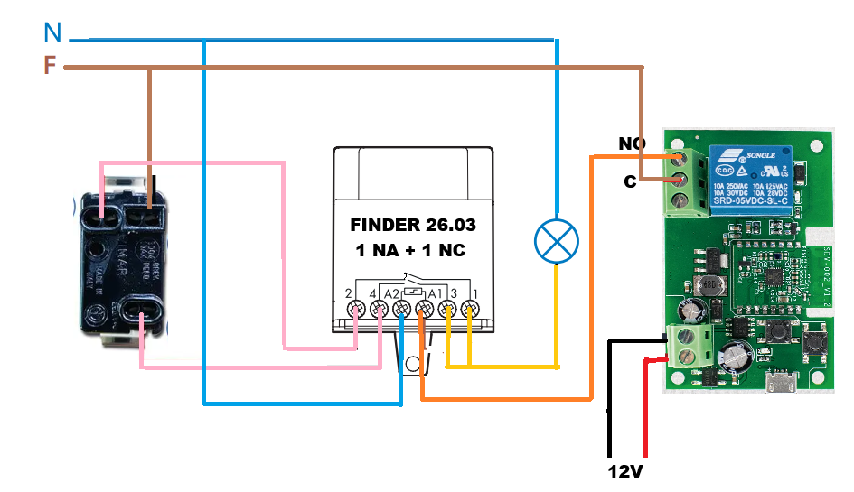

Problema accensione Ariston Margherita Cachemire Al748Tx
Ciccio 27 ha risposto a Turgon alla discussione in Lavatrici - Asciugabiancheria
collegamento cavi presa elettrica
Maurizio Colombi ha risposto a Joele1965 alla discussione in Didattica elettrotecnica
Se la terra venisse in contatto con la fase o con il neutro, se l'impianto è dotato di un differenziale funzionante e di un impianto di terra efficiente, il differenziale farebbe il suo sporco lavoro senza se e senza ma. È stato progettato per quello. Se la terra venisse in contatto con la fase o con il neutro, se l'impianto è dotato di un differenziale funzionante, ma di un impianto di terra non efficiente, il differenziale potrebbe ugualmente fare il suo sporco lavoro. Nel caso di contatto fase-terra, correresti il rischio di mettere in tensione tutte le carcasse degli apparecchi collegati alla rete elettrica, con grave pericolo per chiunque stia utilizzando tali apparecchi. Se la terra venisse in contatto con la fase o con il neutro, se l'impianto è dotato di un differenziale funzionante, ma nell'impianto la terra non è nemmeno distribuita il problema non si pone nemmeno, perchè non c'è il filo di terra. E fino a qui abbiamo parlato di prese, come da tua richiesta. Poi ci sono le varianti della spina, che sono un po' diverse... -
simuffa ha iniziato a seguire RELE' 12 VOLT
RELE' 12 VOLT
simuffa ha risposto a alexcri1971 alla discussione in Altro su impianti elettrici civili
Ciao, se non vuoi lasciare alimentato il relè imposti il tuo pulsante sul telefono come monostabile e fai un circuito simile a questo con un relè aggiuntivo passo-passo NO-NC -
Centralina Genius Faac GB300
Maurizio Colombi ha risposto a Gianni Casabona alla discussione in Industria 4.0
Un piccolo consiglio, sprecati un po' di più. Da noi le parole non si pagano! -
collegamento cavi presa elettrica
Leone2285 ha risposto a Joele1965 alla discussione in Didattica elettrotecnica
Figurati, più che altro era per capire la tua reale esigenza. Mettere la fase a terra equivale a fare un cortocircuito. Collegando il neutro a terra avresti un malfunzionamento del differenziale. -
Comportamento strano del cursore del mouse.
distefanom ha risposto a distefanom alla discussione in Windows
Ho trovato questo (i numeri cambiano in continuazione, anche se poco): Considera che ho fatto la scansione con Malwarebytese non ha trovato nulla. Dopo l'ho disinstallato. Mentre questa è la capacità del disco: -
generatore di segnale 4 20 ma
Geppetto57 ha risposto a aniellos alla discussione in Altri HMI & Scada
Tanto per cominciare bisogna sapere che tipo di collegamento 4-20mA ha il sensore. 2 o 4 fili. In soldoni, con 2 fili, la corrente che attraversa il sensore viene utilizzata anche per alimentarlo, a 4 fili, l'alimentazione proviene dall'esterno. Poi, in funzione.del sensore è necessario che il PLC abbia degli ingressi compatibili. Diciamo che non è come collegare un finecorsa ... -
Boiler/caldaia gas/elettrico
drn5 ha risposto a giuseppemrc alla discussione in Scaldabagno - Stufe - Condizionatori/Deumidificatori portatili
Dipende anche da quanti siete in famiglia e quante doccie, una dietro l'altra vi fate. Il boiler ha una sua capacità, esaurita quella niente acqua calda per ore. Lo scaldabagno a gas fornisce acqua calda senza fine, la manutenzione è zero, non c'è obbligo di controlli annuali, però un contatore del gas si prende senza consumi circa 50 euro a bimestre. -
Cancello non funzionante BX-A CAME
ROBY 73 ha risposto a hoja alla discussione in Cancelli elettrici
Attenzione che non ci siano fase e neutro della linea di alimentazione invertiti, fai una verifica. Devi caricarlo in una piattaforma esterna tipo YouTube, Google Drive, o quello che preferisci e poi incollare il link del video stesso, qui nel post che stai scrivendo. - Oggi
RELE' 12 VOLT
ROBY 73 ha risposto a alexcri1971 alla discussione in Altro su impianti elettrici civili
Ciao alexcri1971, Se realmente il deviatore è un vecchio VIMAR 8004 (o nuovo 08004 che sia), e il tutto è collegato esattamente così, hai, hai semplicemente sbagliato il collegamento, il comune a cui deve arrivare la fase è il morsetto rettangolare, in pratica deve andare così: Faccio sapere -
Boiler/caldaia gas/elettrico
giorgio17 ha risposto a giuseppemrc alla discussione in Scaldabagno - Stufe - Condizionatori/Deumidificatori portatili
A pompa di calore consumano 1/5 confronto a quelli elettrici e non sono rumorosi come dicono e la manutenzione su apparecchi produzione acqua calda sanitaria non e' obbligatoria.Al massimo ogni 2-3 anni una pulizia al condensatore( radiatore) -
Gianni Casabona ha iniziato a seguire Centralina Genius Faac GB300
Come collegare senza fotocellul?
voglio sapere per cortesia come si collega ad un ingresso del plc
Problema accensione Ariston Margherita Cachemire Al748Tx
Stefano Dalmo ha risposto a Turgon alla discussione in Lavatrici - Asciugabiancheria
Ecco , CVD , 👍 -
buonasera a tutti volevo un aiuto voglio acquistare un generatore di segnale 4 20 ma da amazon economico costa sui 38 euri mi serve per testare ingressi analogici del plc volevo sapere come s collega elettricamente per cortesia grazie. il componente e della dewin su amzon
Rex Rl12CX-svascata cesto non esce
Stefano Dalmo ha risposto a DarioRFI alla discussione in Lavatrici - Asciugabiancheria
Fai un foro nel tondo in modo che non batta sul perno . e la botta deve essere forte e precisa . Con decisione , non ti preoccupare non si fa male attenzione a non far allargare il bordo esterno dell’asse , -
Joele1965 ha iniziato a seguire collegamento cavi presa elettrica
collegamento cavi presa elettrica
Joele1965 ha risposto a Joele1965 alla discussione in Didattica elettrotecnica
Mi scuso ma è solo pura curiosità di cosa possa accadere nel caso di un collegamento del genere. -
chiarimenti su temperatura di lavaggio anomala LG F2DV9S8H2E
LorenzoI ha risposto a LorenzoI alla discussione in Lavatrici - Asciugabiancheria
Oggi ho provato un lavaggio di indumenti sportivi con ciclo sintetico 40 gradi. centrifuga a 1000 giri, carico 2-3 kg max. temperetura max raggiunta 33 gradi da pannello. potrebbe anche essere per la famosa storia che se non si imposta la centrifuga massima le LG non arrivano a temperatura? -
Rex Rl12CX-svascata cesto non esce
DarioRFI ha risposto a DarioRFI alla discussione in Lavatrici - Asciugabiancheria
Picchiando con un tondo di alluminio sull'albero e mazzetta.. Non volevo danneggiare la sede plastica.. Comunque andrò avanti -
Comportamento strano del cursore del mouse.
drn5 ha risposto a distefanom alla discussione in Windows
Probabilmente col task manager potresti trovare qualche indizio. Ci sarà una applicazione o un servizio che impegna costantemente la cpu magari con degli accessi al disco o del traffico internet... Avvia taskmgr e dai una occhiata alle varie applicazioni e servizi che impegnano cpu o disco o rete con la frequenza che ti fa "ballare" il puntatore in quel modo... poi se ne riparla quando hai trovato qualcosa. -
Comportamento strano del cursore del mouse.
Alberto57 ha risposto a distefanom alla discussione in Windows
Salve, sembrerebbe un processo in esecuzione che rapidamente viene riavviato, proverei: disconnettere il cavo del mouse e verificare, poi eventualmente ricollegarlo: andrei a monitorare lo stato delle attività in esecuzione e starei attento se compare nella lista dei processi, anche solo per poco, qualche applicativo; se ha a disposizione una live di linux, la avvierei per verificare un possibile problema hardware. Se con la live il mouse si comporta normalmente, c'è da pensare ad un problema di Windows, altrimenti bisognerà dare uno sguardo al mouse o sostituirlo. Sarò curioso di conoscere l'esito dei test. Saluti -
Problema accensione Ariston Margherita Cachemire Al748Tx
Turgon ha risposto a Turgon alla discussione in Lavatrici - Asciugabiancheria
Arrivata e subito montata la serratura di ricambio. La lavatrice è tornata a funzionare senza problemi. Ora attendo gli ammortizzatori per completare il lavoro. -
distefanom ha iniziato a seguire Comportamento strano del cursore del mouse.
Buonasera a tutti| Il mio pc con windows10, da qualche giorno presenta il mouse che contnuamente fa così (vedi qui sotto). Questo lo fa per tutto il tempo che ho il pc acceso e windows attivo e ovunque vi sia la classica freccina. Pensando a qualche sorta di virus, ho anche fatto una scansione con avast, Malwarebytes, Defender, ma non hanno trovato nulla. Anche windows Defender dice che non c'è nulla. Qualcuno che ne sa più di me, mi sa dire se è normale, visto che non ho mai visto questo comportamento prima? Grazie a chi mi potrà rispondere. Mario
Lavatrice Whirlpool - Durata programma lavaggio
Ciccio 27 ha risposto a pl-user alla discussione in Lavatrici - Asciugabiancheria
Eco 40-60 è la nuova frontiera, unificata, adatta sia per chiari che per colorati. -
Ciccio 27 ha iniziato a seguire Rex Rl12CX-svascata cesto non esce
Rex Rl12CX-svascata cesto non esce
Ciccio 27 ha risposto a DarioRFI alla discussione in Lavatrici - Asciugabiancheria
Buttala. 😛 (Lascia agire col tempo lo svitol, può avere bisogno di più applicazioni.)
