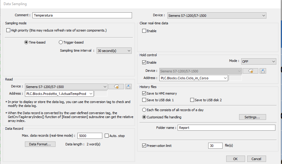

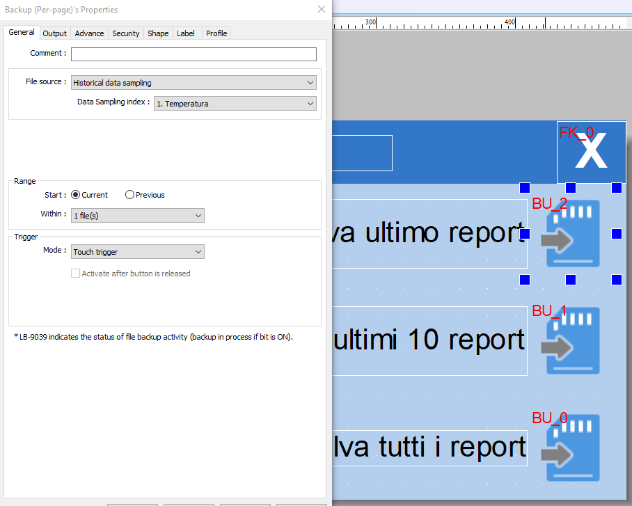

Sembra una buona idea, ma da come dice il nostro avvocato, questa lettera non ci assicura in ambito penale (civile si).
Salvataggio dati su USB in pannello WEINTEK MT8073IE con EASYBUILDER PRO
Simone.Salarsi ha risposto a ceio1960 alla discussione in Altri HMI & Scada
io solitamente imposto l'oggetto "Data Sampling" per salvare i report sulla memoria dell'HMI: Poi ho una pagina a parte dove l'operatore puoi scegliere di esportare i report su USB -
Tipologia di differenziale elettronico o elettromeccanico
reka ha risposto a Piolo83 alla discussione in Quadri elettrici civili e terziario
la risposta è sì. ma per curiosità, mi metteresti un esempio di differenziale elettronico che vorresti mettere? -
Quadro elettrico 3 kw -4.5kw
reka ha risposto a alexS1999 alla discussione in Quadri elettrici civili e terziario
ad oggi gli impianti vanno comunque dimensionati per 6kW. chiaro che se metti tutti MTD è meglio ma non si sposa con il budget stretto. poi l'importante è scegliere anche il tipo di differenziale e non buttare tutti AC per risparmiare. quindi protezione montante C25 o C32 ma 6kA entro i 3m dal contatore OK sezionatore come generale quadro, non ricordo se sia ammesso, ma se il quadro te lo fai tu non sarebbe comunque a norma quindi va bene. 1 MTD per linea OK, l'impotante è che sia di tipo adeguato (a o F principalmente) e 0,03A chiaramente. -
AndyT75 ha aderito alla comunità
l'unica maniera per essere sicuro che nessuno tocchi niente è blindare il sw con le password, poi puoi consegnare al clinete il sw con relative password su un supporto usb/cd/altro sigillato e lo accompagni con una lettera del legale, se in un futuro succede qualcosa e la busta non è sigillata sono problemi del cliente, se invece è sigillata sono tuoi. Dove lavoravo qualche anno fa si faceva così.
- Oggi
Aiuto
Massimiliano Floriani ha risposto a Massimiliano Floriani alla discussione in Citofoni, videocitofoni e intercomunicanti
Buongiorno Stefano, non l'ho sostituito ma lo ho aggiunto ad uno identico al piano inferiore. E non l'ho configurato. Non c'è scritto di configurarlo. Grazie -
Come già detto, nell'azienda dove lavoro disegno schemi, sviluppo software e collaudo gli impianti, tutto il resto non mi riguarda MA... mi è stato chiesto un consiglio dal mio datore per questo discorso e mi sto appunto informando. Leggendovi sono arrivato al punto che se il modo di farla franca c'è sempre quindi la soluzione è da ricercare in un modo diverso, il checksum fa ben poco.
Si puoi usarlo.
Tipologia di differenziale elettronico o elettromeccanico
Piolo83 ha risposto a Piolo83 alla discussione in Quadri elettrici civili e terziario
Mi sa che non ci siamo capiti: 1) Se leggi bene il mio primo post è chiaro si che sono protetto da come dici tu "contatti diretti"(usato in maniera in propria mi sembra che le idee le avete poco chiare voi),in quanto stiamo parlando di magnetotermici differenziali, e il blocco di cui parlavo a monte è un blocco differenziale + mt 2) Non ho ricevuto ancora una risposta al mio quesito: Ovvero se nel mio quadro di casa monto differenziali magnetotermici di tipo elettronico, e a monte ho un blocco differenziale elettromeccanico +mt,è permessa a valle l'installazione di mtd di tipo elettronico?? -
fisica ha iniziato a seguire NESPRESSO VERTUO POP LAMPEGGIO CONTINUO
NESPRESSO VERTUO POP LAMPEGGIO CONTINUO
fisica ha inserito una discussione in Piccoli elettrodomestici
Buongiorno a tutti. Dopo aver effettuato una decalcificazione, la macchina da caffè non si è più ripresa. Essa mostra un lampeggio continuo che si interrompe solo forzando una nuova sequenza di decalcificazione, ma poi riprende. Ho effettuato tutti i tentativi indicati a manuale (e sul web) per ripristinare la macchina ma senza successo. La procedura di reset non ha effetto. (tasto premuto e successiva alimentazione) Qualche suggerimento? Grazie - Ieri
di placido angelo ha aderito alla comunità
scheda stufa a pellet in corto causa sbalzo di tensione
sergio1289 ha risposto a sergio1289 alla discussione in Elettronica generica
intanto ringrazio tutti per l'aiuto che mi state dando, domani provo a fare la prova lampada credo di avere solo una lampadina da 100w credo dovrebbe andare bene ugualmente!? nel forum di stufe a pellet mi avevano consigliato come prima cosa di fare la prova di staccare uno per volta gli utilizzatori esterni, senza fare la prova lampada, ma facendo scorta di fusibili, se alla fine non salta per esclusione si scopre l'utilizzatore in corto. alla fine questa prova non lo fatta perché ero un po' scettico,e ho deciso di visionare la scheda trovando il varistore colpevole. ora spero che il colpevole sia solo il varistore della scheda, se no la riparazione si fa' più lunga è complicata, dovrei andare a esclusione scollegando gli utilizzatori sperando che non sia qualcuno di l'oro a difettare. -
scheda stufa a pellet in corto causa sbalzo di tensione
Stefano Dalmo ha risposto a sergio1289 alla discussione in Elettronica generica
Sono pochi , per un circuito che arriva ad assorbire 5 A visto il fusibile da 6 presente . , ma visto che questo non è saltato , dubito che ci sia qualche periferica in corto , oltretutto stava in stand by . magari lascia collegato solo il display , oppure tutto , ma senza avviarla . La prova in stand by , come l’aveva lasciata . -
scheda stufa a pellet in corto causa sbalzo di tensione
Stefano Dalmo ha risposto a sergio1289 alla discussione in Elettronica generica
Credo sia la cosa migliore da fare . -
ceio1960 ha iniziato a seguire Salvataggio dati su USB in pannello WEINTEK MT8073IE con EASYBUILDER PRO
Salvataggio dati su USB in pannello WEINTEK MT8073IE con EASYBUILDER PRO
ceio1960 ha inserito una discussione in Altri HMI & Scada
Buonasera a tutti voi, ho dei grafici che vorrei salvare su USB ma non so come fare o meglio ho impostato da Campionamento Dati il Bit da PLC che vedo attivarsi ma in HMI non viene salvato nulla e nemmeno la usb si accende. Dove sbaglio? Saluti cordiali -
Tipologia di differenziale elettronico o elettromeccanico
ivano65 ha risposto a Piolo83 alla discussione in Quadri elettrici civili e terziario
il discorso non regge. a monte puoi installare un differenziale elettromeccanico da 300ma che ti protegge contro i contatti indiretti , ma non adatto a proteggerti da eventuali contatti diretti. ascolta i consigli e choiama un elettricista, altrimenti usa ( come ti hanno gia' detto) MTD a 1 modulo di tipo elettromeccanico. -
Funzionamento Pinza Amperometrica.
ROBY 73 ha risposto a Daniele104 alla discussione in Altri argomenti elettrici
Direi proprio di sì, che c'è "troppa roba", con un interruttore da un solo modulo poi, non si può pretendere troppo -
scheda stufa a pellet in corto causa sbalzo di tensione
ALLUMY ha risposto a sergio1289 alla discussione in Elettronica generica
(sovrapposti) chiedevo a Stefano: secondo te ad accendere una stufa del genere con tutto collegato, può farcela con in serie una lampada di soli 60w? -
scheda stufa a pellet in corto causa sbalzo di tensione
sergio1289 ha risposto a sergio1289 alla discussione in Elettronica generica
aggiornamento ho scollegato la scheda per lavorare al meglio , e anche così quel varistore mi dà un corto netto, ma credo come ha detto in un post precedente se non ricordo male Brazorf che sia dovuto da gli avvolgimenti del relè. quindi se è così la questione si complica. Termorossi Pidra 13 kW Idro. quindi potrei provare ad alimentare la scheda senza il varistore scoppiato, e fare la prova lampada collegandola al posto del fusibile giusto? -
Serratura Elettrica Comandata Da Tre o più Citofoni Diversi
ALLUMY ha risposto a Andrea1989- alla discussione in Citofoni, videocitofoni e intercomunicanti
A pensarci bene ti riproporrei il mio sistema a diodi, che secondo me è più vantaggioso rispetto ai relè. Come ho già detto, l'ho testato e funziona. La separazione tra le alimentazioni è sempre garantita dai diodi. In caso di guasto di un alimentatore è un attimo sostituirlo. In caso di corto interviene la protezione dell'alimentatore. Non viene toccata l'alimentazione dei citofoni (con quel che costa!). È più facile da collegare e molto meno ingombrante. Con i relè invece la vedo più complicata e rischiosa. Notteee 😊 -
Prego! 🙂👍
scheda stufa a pellet in corto causa sbalzo di tensione
Stefano Dalmo ha risposto a sergio1289 alla discussione in Elettronica generica
Basta alimentare la scheda senza le periferiche e già si fa un grande passo avanti -
Ti ringrazio tanto per avermi avvisato, ma non è la prima volta che tocco un Crt , ne ho sistemati pochi 😅, sinceramente solo questo piccolo Sony grazie all'aiuto del forum ,ma ne ho smontati tanti per recuperare pezzi per gioco da quando ero piccolo 😅 , comunque prima di togliere la ventosa per sicurezza scarico sempre l'alta tensione del tubo , infilo un grosso cacciavite sotto la ventosa finché non sento la scintilla collegato con un filo alla massa del telaio del tubo, anche se devo dire che l'altra volta che lo avevo smontato per cambiare il STR54041 il tubo non aveva mantenuto nessuna alta tensione, forse perché era spento da una settimana, se riesco senza togliere tanto meglio, comunque se dovessi togliere la ventosa quel grasso si può usare ,oppure non va bene?
scheda stufa a pellet in corto causa sbalzo di tensione
ALLUMY ha risposto a sergio1289 alla discussione in Elettronica generica
Si, infatti va verificato anche tutto il resto, non solo la scheda. Se ci dici la marca e il modello della stufa, forse qualcuno più esperto potrà aiutarti. -
Funzionamento Pinza Amperometrica.
Daniele104 ha risposto a Daniele104 alla discussione in Altri argomenti elettrici
eh… non ho MT in curva D che mi avanzano per ora e non sono a casa. il MT in questione è un Gewiss 16A 2Poli 6000kA compatto (da 1 din) ma ormai sono quasi certo che… c’è troppa “roba” sopra… ho molti alimentatori 5V1A che alimentano dei microcontrollori per la domotica a questo si aggiungono alimentatori per PC, smartphone, server, NAS . siamo su una 30ina e non va bene… appena posso cerco di ridurre il carico. infatti ho provato a diminuire i carichi tra cui UPS e altri dispositivi e riuscivo ad armarlo anche alla prima… ma volevo capire quando posso “scaricare” -
Stefano Dalmo ha iniziato a seguire Lavastoviglie bosh SD4P1B spia rubinetto lampeggia
Lavastoviglie bosh SD4P1B spia rubinetto lampeggia
Stefano Dalmo ha risposto a Omissam74 alla discussione in Lavastoviglie
Ci sarà acqua nel sottofondo . è la prima cosa che devi verificare Si è attivato l’antiallagamento
