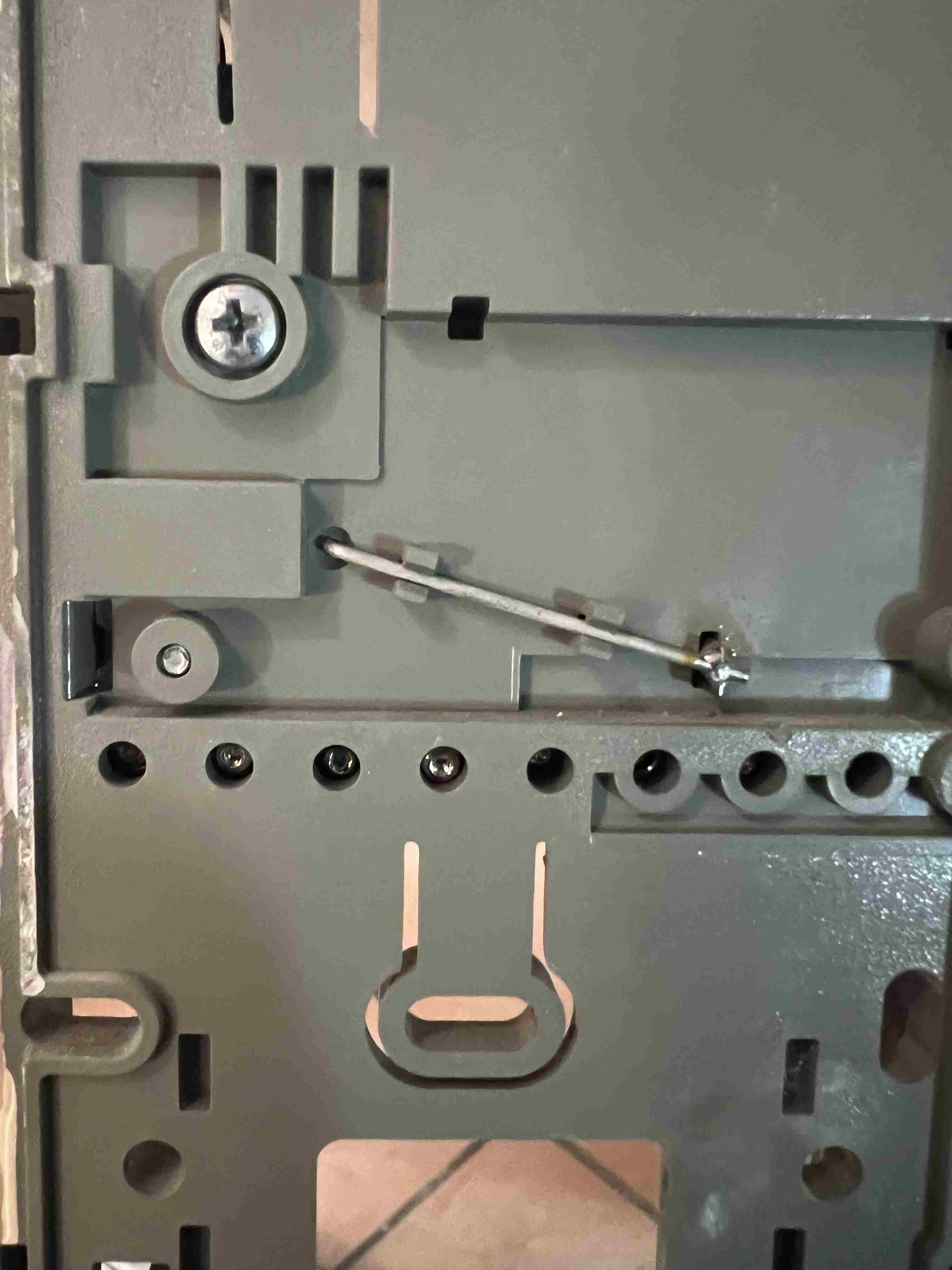

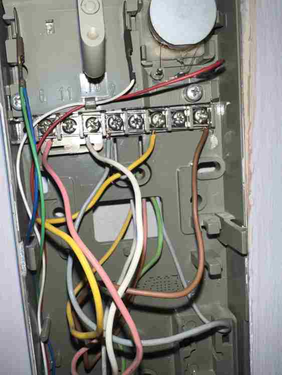

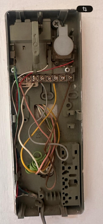

  1. Nell'ultima ora
  2. Grazie per avermi risposto
  3. Leone2285
    Ammodernamento Termostato
    Quindi hai la camera dei bambini più fredda? Quoto per le valvole termostatiche. Onestamente non so se agendo sulla valvola ed il detentore posti sul termosifone riesci ad equilibrare un po' la situazione tra le due camere. Certo non sarebbe completamente risolutiva.
  4. Salve a tutti, vi chiedo cortesemente un parere sui collegamenti su questo vecchio Urmet 1130/12 e su come poterli collegare correttamente. Piccolo recap: appena trasferito in questa casa, l’1130 va e apre normalmente ma non si sente la fonia in uscita. Come vedete dalla foto, non ho collegamenti sul 7 (dovrebbe essere ronzatore?) ma ho un cavo sul 10 (che é ponticellato al 6 tramite clip Metallica più un cavo verde libero. Ho notato che il ronzatore, sul retro del case ha un ponte che va in corrispondenza proprio del filo 10. Decido allora di acquistare un Urmet 1144/15, collego tutto mantenendo invariato i collegamenti, e inserendo il cavo bianco (che era sul 10) nel CA del nuovo. Funziona tutto perfettamente ma non apre il portone. Ho provato a lasciare il cavo bianco libero e ponticellare 6-10 ma é ancora peggio, non funziona nulla. Qualcuno sa come aiutarmi? grazie in anticipo🙏🏻
  5. suppaman87
    Dubbi CPU Safety e uscite standard
    Si anche io sto utilizzando ET200SP. non ho capito pero cosa intendi con "un modulo di abilitazione delle uscite". Il mio dubbio era appunto sulle uscite non safety. Per le F ovviamente non c'ê problema in quanto viene gestito tutto dalla parte safety della cpu. Ma per le altre non ero sicuro che bastasse la sola logica al di fuori del programma safety o se comunque necessitava di un uscita safety che abilitasse elettromeccanicamente il resto.
  6. ecate
    tv METZ 40MTC6100Z impazzito
    Buonasera non trovo in rete il firm per mettere su usb e vedere se si rimette a posto le funzionalita'di lavoro, adesso fa il logo poi viene androidtv poi viene blu, dopo 2 minuti circa si spenge riparte e ripete. C'e' qualche novita' grazie
  7. causicurti
    Perdita Cestello Ignis kpiu (Phonola PNL6395)
    se hai una flessibile da 115 taglia il bullone al centro.
  8. Nadine 82
    Philco Norma 30x
    Non che sia un'esperta, ma anche le parti meccaniche della macchina mi sembrano in buono stato. Aggiungo che è solo 5 kg, ma onestamente l'ho sempre caricata anche più del dovuto, il che non sarebbe consigliabile, ma è ancora tra noi.
  9. causicurti
    indesit DIF66T9 dea 700 lampeggiano tutti i led dopo un pò.
    scusate ma il raffreddore mi ha tenuto a letto. Oggi ho smontato il variatore di flusso e il motore pompa. Testati tutti e due e sono OK all' interno era tutto pulito. Allora l' errore è time out portata acqua. Il relè reed(già sostituito), poi ci sono due sensor virtuali e sono W sensor il motore pompa e il D sensor pompa di scarico che contribuiscono a creare il vuoto. Dopo che sono passati 2 litri di acqua corrispondenti a 217 impulsi del reed dovrebbe partire ila moto-pompa, cosa che non fa e quindi continua a prendere acqua fino a 5,5litri per poi cominciare a scaricare. Resta sempre il fatto che dopo 11"che incomincia a prendere acqua si accendono tutti i led lampeggianti e al temine dello scarico si accendono i led 2 e 3. A questo punto non so se può essere la scheda di potenza.
  10. Maurizio Colombi
    Bticino 334332 Terraneo non funzionante
    L'apparecchio che hai installato è il primo Sprint e fa parte del sistema digitale che è stato abbandonato da BTicino già da diversi anni. Esistono ricambi utili a "rattoppare" il sistema e l'unico posto interno disponibile è il citofono Sprint (serie successiva) che ti ha consigliato il CAT BTicino. Anche se il difetto, quasi sicuramente, è da attribuire al posto interno e stiamo parlando di un impianto singolo, non sottovaluterei l'ipotesi di passare ad un sistema analogo, ma in tecnologia 2Fili; se stiamo parlando di un impianto condominiale, invece, farei intervenire il manutentore del condominio.
  11. Michele da Verona
    Sostituzione Elvox 1543 con Elvox 8870
    Grazie Giovanni del tuo aiuto. In realtà il mio vecchio Elvox 1543 con il primo pulsante in alto apri il cancelletto esterno o il portoncino d'ingresso a seconda di dove citofoni, e con il secondo pulsante accendi la luce di ingresso. Anche il nuovo Elvox 8870 che ho comprato ha due pulsanti. Riesco a collegarlo o devo farmelo cambiare con l'Elvox 620R o altri compatibili? Grazie delle vostre risposte.
  12. Maurizio Colombi
    VECCHIO CONTATORE ENEL - COLLEGAMENTO VECCHIO CONTATORE ELETTRICO
    Mi dispiace, ma il regolamento di PLCForum , che hai dichiarato di aver letto all’atto dell’iscrizione, vieta espressamente di accodarsi alle discussioni ferme da parecchio tempo. Per favore, riproponi il tuo quesito aprendo una nuova discussione. Grazie DISCUSSIONE CHIUSA
  13. Oggi
  14. Leone2285
    TV LG modello 42LF561V
    Ciao Gerardo, in un caso simile al tuo ho potuto constatare che erano proprio i led esausti. Se togli il pannello posteriore e dai fori esce una luce flebile che tende al blu sicuramente sono i led.
  15. giugn76
    Automazione Allmatic
    Il lampeggiante in centralina è collegato a morsetti dedicati o ha un filo in comune (tipo neutro) con il motore?
  16. Ale_23
    Perdita Cestello Ignis kpiu (Phonola PNL6395)
    @Ciccio 27ho fatto esattamente così ma la lamiera del mobile impiccia pure nell’insermento delle chiavi, ho speso più di 40 minuti ma mi sembra sempre uguale ; al contrario quando avevo stretto il dado mi sembrava meno macchinoso
  17. Buongiorno ho installato il software i project schneider electric, per disegnare un quadro centrale termica. Il software sembra molto vasto, dalla media/bassa tensione, fino al KNX e cablaggio strutturato in rame/fibra... MA... Nel quadro, oltre ai classici MTD, devo inserire degli elementi che NON trovo nella barra degli strumenti per comporre il quadro, e precisamente: -relè su barra DIN (eg: Finder40) -interruttori orari digitali programmabili (eg: ThebenTR 608) -trasformatori 240/24V AC -luci spia -contatori di energia monofase&trifase -selettori rotativi a camme CHIEDO cortesemente: Il software permette solo quadri in BT con "semplici" MTD, oppure c'è qualche menu libreria, in cui possa trovare e "trascinare" sul disegno tali componenti ? Qualche altro software (gratuito) è meglio attrezzato per queste necessità ? Ringrazio in anticipo Giuliano
  18. Si hai ragione, mi ero "fossilizzato" sul FW poi ho trovato info riguardo il reballing e mi è capitata l'occasione di far fare il reflow. Per me è stata una nuova esperienza...
  19. bamircmba
    alimentazione tastiera wireless
    Nessun altro vincolo. Tensione nei limiti indicati.
  20. Ciccio 27
    Philco Norma 30x
    Indistruttibile. 😎
  21. Ciccio 27
    Perdita Cestello Ignis kpiu (Phonola PNL6395)
    Un'altra chiave poligonale.
  22. Ggiovanni
    Sostituzione Elvox 1543 con Elvox 8870
    In realtà lo sarebbe, se tu non avessi il secondo pulsante di apertura con negativo separato dal resto dell'impianto. Credo tu possa risolvere facilmente con un 620R sempre della Elvox ed acquistando con un pulsante ausiliaraio. I numeri sono gli stessi
  23. twistdh
    Lavastoviglie Siemens Errore E15 acquastop
    Purtroppo non ero presente quando il tecnico ha fatto il lavoro, quindi non ho foto dell’intervento. il pezzo sostituito è questo che allego comunque: Guardando una foto del laterale di una lavastoviglie tipo la mia dovrebbe essere il pezzo segnato in rosso…subito avevo capito che fosse nella zona segnata in giallo, ma penso che a sto punto siano collegate quelle zone…solo una mia ipotesi. di sicuro una volta sostituito quel pezzo al momento non sta più perdendo e tutto funziona regolarmente. Mi sono accordo di una perdita in quella zona inserendo il telefono all’interno, proprio di fianco al sensore antiallagamento, puntando la fotocamera verso il lato sinistro della lavastoviglie, sotto al contenitore del sale…questa la foto fatta, dove si vede la goccia che scende. scusate se non sono molto preciso ma tra che non l’ho fatto io, tra che non so i nomi dei vari pezzi… se servisse altro per capire meglio chiedete che ci provo
  24. cherubino1970
    Apertura elettroserratura comandata da Urmet 1083/48
    Avrei alcune domande: 1) Ma se l'indiziato principale è il cavo, è possibile che un cavo schermato (l'Urmet 1083/94 cavo 2 voice per l'esattezza) ad un certo punto della sua vita perda efficienza? Nel senso che decide di non funzionare più bene? 2) E, visto che dopo il cosiddetto reset che ho fatto ieri (ho staccato l'alimentazione per 10 minuti), l'apriporta scattava tranquillamente per le prime 10 volte in cui ho provato, può succedere che torna ad essere inefficiente? Purtroppo nel tratto che passa sotto la pavimentazione (circa 5 metri) la scorsa estate ho dovuto sostituire l'analogo cavo che consentiva di attivare l'apriporta tramite 2 tastiere CAME che attivano anche il carraio. Grazie
  25. Il BAG non ha nessuna elettronica a bordo,come ho già detto funziona con caldaie Riello e schede aggiuntive da montare nel pannello caldaia.
  26. lovati
    Combo Hitachi Dv-Pf6E
    non riesco a scaricare il service manual, puoi mandarmelo per favore a questa mail birillo1951@gmail.com
  27. Grazie del consiglio. Ho provato a pulire il pozzetto e effettivamente è venuto fuori della sporcizia grassa... A quanto pare si era intasata la comunicazione con il pozzetto e la trappola dell'aria ... Ho provato e sembra andare avanti....sostiamo bene.. Grazie dei consigli
  1. Carica più attività
