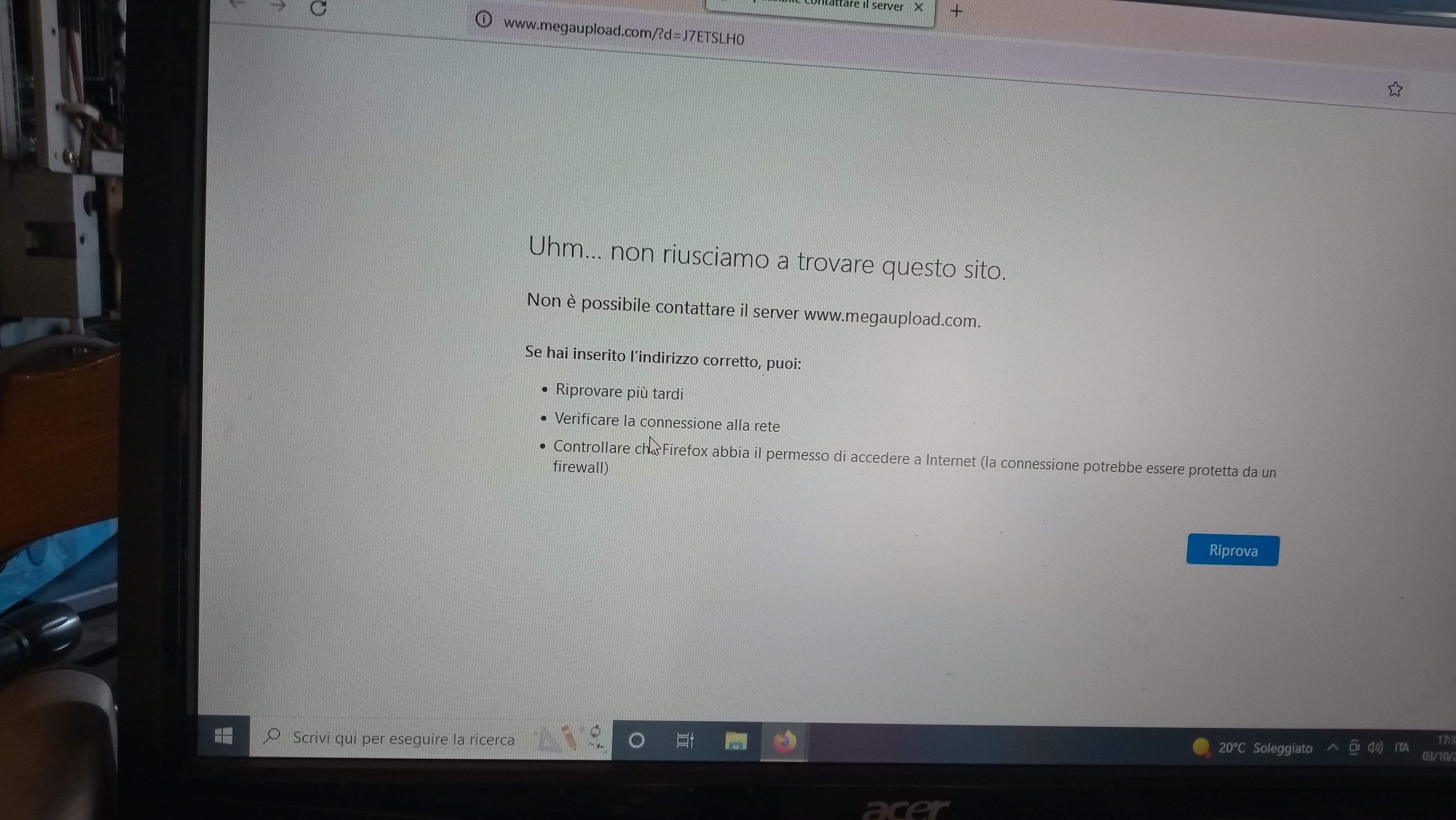

dalexandros99 Inserito: 31 marzo 2010 Segnala Inserito: 31 marzo 2010 ho questo plasma 42 pollici con la scheda alimentazione con un elettrolotico di 47 mf450 volt che esplode dopo 10 minuti che sta acceso il tvc,il tvc non si illumina.
Fulvio Persano Inserita: 31 marzo 2010 Segnala Inserita: 31 marzo 2010 Ciao e benvenuto.Per favore, inserisci il codice del modulo alimentatore.
dalexandros99 Inserita: 31 marzo 2010 Autore Segnala Inserita: 31 marzo 2010 ciao, dove trovo il codice dell'alimentatore? mi sono segnato il numero del cond.elettrolitico "101"io ho smontato il modulo alimentazione e lo sto controllando a casa mia. mi presento,sono stato un tecnico di assistenza philips per 30 anni,adesso lo facciosolo per diletto e per qualche amico. adesso faccio il portiere di notte in albergo.grazie per tutto l'aiuto che mi puoi dare.
cri_999 Inserita: 1 aprile 2010 Segnala Inserita: 1 aprile 2010 Ciao.Sulla scheda alimentatore trovi stampato il suo codice.
dalexandros99 Inserita: 1 aprile 2010 Autore Segnala Inserita: 1 aprile 2010 ho trovato stampato in due punti lo stesso codice"MPF7409L" e sotto un altro codice"PCPF0038"
cri_999 Inserita: 2 aprile 2010 Segnala Inserita: 2 aprile 2010 Il codice giusto è il primo che hai indicato..
Fulvio Persano Inserita: 2 aprile 2010 Segnala Inserita: 2 aprile 2010 Ciao.Ti ho caricato lo schema qui.Non è proprio per quel modello, ma credo monti lo stesso alimentatore.
dalexandros99 Inserita: 4 aprile 2010 Autore Segnala Inserita: 4 aprile 2010 ho scaricato lo schema,da martedi incomincio a lavorarci.grazie di tutto e auguri per una buona pasqua.
dalexandros99 Inserita: 14 aprile 2010 Autore Segnala Inserita: 14 aprile 2010 ciao,sto lavorando sulla scheda con lo schema che va benissimo per questo modello. dato che il plasma e' voluminoso, io a casa ho solo la scheda, posso provarla staccata dal resto del tvc?p.s.(ho sostituito tutti gli elettrolitici del secondario).
Fulvio Persano Inserita: 14 aprile 2010 Segnala Inserita: 14 aprile 2010 Ciao.dalexandros99+14/04/2010, 07:09--> (dalexandros99 @ 14/04/2010, 07:09)Non credo lo si possa fare, specie nel tuo caso. Non è esattamente la stessa cosa.Hai provato a sostituire il diodo che raddrizza la tensione su quel ramo ?
dalexandros99 Inserita: 17 aprile 2010 Autore Segnala Inserita: 17 aprile 2010 ciao, ho continuato stamattina la riparazione,e ho trovato su quel ramo di alimentazione (a monte del 47mf che scoppia) 2 elettrolitici d1 270mf 400v completamente esauriti ma proprio aperti,incredibile roba mai vista (almeno da me) .secondo voi potrebbe essere l'origine del guasto?io domani li cerco a salerno e poi vediamo,ciao.
Fulvio Persano Inserita: 17 aprile 2010 Segnala Inserita: 17 aprile 2010 Ciao.dalexandros99+17/04/2010, 02:37--> (dalexandros99 @ 17/04/2010, 02:37)Con quello che gira oggigiorno, non mi stupisco più di nulla. Quando parliamo poi, di telai turchi che equipaggiano marchi un tempo gloriosi, allora mi cadono le braccia.Potrebbe eccome.Comunque sia, vanno ovviamente sostituiti, possibilmente con qualcosa di serio.
dalexandros99 Inserita: 21 aprile 2010 Autore Segnala Inserita: 21 aprile 2010 ciao a tutti,volevo dirvi che oggi pomeriggio ho provato la scheda alimentazione e il tvc si e' acceso e funziona perfettamente.un ultimo consiglio che vi chiedo, io al posto dei 2 elettrolitici da 270mf400v ho montato perche' quelli ho trovato due da 150mf400vche dite possono andare o cerco 2 di valore piu' appropriato.grazie per tutto.
Fulvio Persano Inserita: 22 aprile 2010 Segnala Inserita: 22 aprile 2010 Ciao.Avvicinati più che puoi alla capacità originaria, almeno da 220 MF.
dalexandros99 Inserita: 22 aprile 2010 Autore Segnala Inserita: 22 aprile 2010 ciao a tutti.volevo dirvi che il tvc sta funzionando da ieri e va tutto bene.io comunquevoglio risostituire i due condensatori, perche' ho paura che con l'arrivo del caldopossano surriscaldare (sono a 85 gradi invece di 105).volevo chiedervi un ultimo consiglio di come collegarlo per avere l'immagine migliore.grazie. )
satman54 Inserita: 23 aprile 2010 Segnala Inserita: 23 aprile 2010 dalexandros99+23/04/2010, 00:37--> (dalexandros99 @ 23/04/2010, 00:37) intendi da sorgenti esterne? Se hai sky HD devi usare l'ingresso HDMI necessariamente.Negli altri casi dipende da quali apparecchi vuoi collegarci
Fulvio Persano Inserita: 23 aprile 2010 Segnala Inserita: 23 aprile 2010 Giao.dalexandros99+23/04/2010, 00:37--> (dalexandros99 @ 23/04/2010, 00:37)Infatti, devi assolutamente montare i 105° o, meglio, 125°.
dalexandros99 Inserita: 24 aprile 2010 Autore Segnala Inserita: 24 aprile 2010 ciao a tutti, come noterete io mi collego sempre a tarda notte.dopo 30 anni di lavoro in assistenza adesso faccio il portiere di notte in albergo .sig.persano ho il problema ricambi a salerno (di bassa qualita' e se si trovano)un mio amico che vive e lavora a roma mi ha assicurato che mi trova tranquillamentei 2 condensatori da 270mf 450v 105° e 47mf 450v 105° .ma non ha mai trovato quelli da 125°. il plasma sta funzionando bene,ho rifatto tutte le regolazioni (era tutto sparato al massimo) una roba indecente.e pensare che questo tvc lo stavano letteralmente buttando , un mio parente me lo ha dato dicendomi di farne pezzi di ricambio , pensa te. e io grazie anche a voi mi sono fatto un bel regalo,mia moglie e' contentissima.
Fulvio Persano Inserita: 25 aprile 2010 Segnala Inserita: 25 aprile 2010 Ciao.dalexandros99+25/04/2010, 01:27--> (dalexandros99 @ 25/04/2010, 01:27)Capisco i 125°, onestamente è un po' difficile, ma i 105° dovrebbere essere all'ordine del giorno.E a Napoli, nemmeno ? Di solito si trova di tutto. Comunque, 85°, sono eccessivamente sottodimensionati, vuoi per la temperatura d'esercizio che, ovviamente, per la loro durata.Se surriscaldano, potrebbero esplodere.Considerando che stiamo andando verso la stagione calda (almeno lo spero ).PSQui, tra noi, ci si da "del tu".
dalexandros99 Inserita: 16 settembre 2022 Autore Segnala Inserita: 16 settembre 2022 Il 2/4/2010 alle 11:09 , Fulvio Persano ha scritto: Ciao. Ti ho caricato lo schema qui. Non è proprio per quel modello, ma credo monti lo stesso alimentatore.
dalexandros99 Inserita: 16 settembre 2022 Autore Segnala Inserita: 16 settembre 2022 dopo 12 anni ci ritroviamo,si è spento all'improvviso l'ho fatto riaccendere ,però mi va in protezione ho sostituito tutto il kit mp7409 comprato in inghilterra pagato tre volte più dogana ( un casino che non sto a spiegare) Il 2/4/2010 alle 11:09 , Fulvio Persano ha scritto: Ciao. Ti ho caricato lo schema qui. Non è proprio per quel modello, ma credo monti lo stesso alimentatore. grazie , dopo 12 anni mi serve lo schema elettrico dell'alimentazione , monitor plasma hitahi 42pma500
dalexandros99 Inserita: 16 settembre 2022 Autore Segnala Inserita: 16 settembre 2022 non trovo più lo schema che mi ero scaricato ben 12 anni fa (nel frattempo ho cambiato un sacco di pc) se per gentilezza me lo rimandate Il 2/4/2010 alle 11:09 , Fulvio Persano ha scritto: Ciao. Ti ho caricato lo schema qui. Non è proprio per quel modello, ma credo monti lo stesso alimentatore. grazie , dopo 12 anni mi serve lo schema elettrico dell'alimentazione , monitor plasma hitahi 42pma500 lo schema elettrico non mi compare cliccando su QUI
dalexandros99 Inserita: 3 ottobre 2022 Autore Segnala Inserita: 3 ottobre 2022 non mi compare lo schema elettrico cliccando su QUI e mi dice che non riescono a raggiungere il sito io questo schema elettrico non ce l'ho più signor persano
dalexandros99 Inserita: 3 ottobre 2022 Autore Segnala Inserita: 3 ottobre 2022 non mi compare lo schema elettrico cliccando su QUI e mi dice che non riescono a raggiungere il sito
