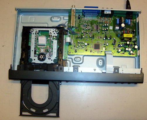

danielmix92 Inserito: 21 agosto 2010 Segnala Inserito: 21 agosto 2010 ciao a tutti.ho un problema con il mio lettore dvd.quando lo accendo mi apre il carrello dei dischi.quando do il comando di chiudere,quello lo riapre.l'operazione si ripete per circa 30 volte,ma una volta che il lettore comincia a caricare il disco non si toglie piu.potete darmi una mano?grazie in anticipo
Fulvio Persano Inserita: 22 agosto 2010 Segnala Inserita: 22 agosto 2010 Ciao e benvenuto.Non conosco l'apparecchio nello specifico ma, se ha una cinghietta, dalla puleggia al motorino del carrello, potrebbe essersi dilatata e causarti quel problema, come potrebbe essere un microinterruttore di fine corsa a non avere più un contatto ottimale.
Baldome Inserita: 22 agosto 2010 Segnala Inserita: 22 agosto 2010 se smontandolo non noti nulla di anomalo nella meccanica dell'unità, non resta che sostituirla potrebbe anche essersi dannegato il firmware...
danielmix92 Inserita: 22 agosto 2010 Autore Segnala Inserita: 22 agosto 2010 grazie a tutti.ma come faccio a rimettere a posto il firmware?
Baldome Inserita: 22 agosto 2010 Segnala Inserita: 22 agosto 2010 prima di preoccuparti del firmware, io darei un occhiata se meccanicamente è a posto. Che tipo di unità monta? ha un interfaccia ide come quella delle periferiche pc?
danielmix92 Inserita: 22 agosto 2010 Autore Segnala Inserita: 22 agosto 2010 non saprei.qui si puo vedere all'interno http://www.maritv.net/Public/data/Tecnisan...%20completo.JPG
