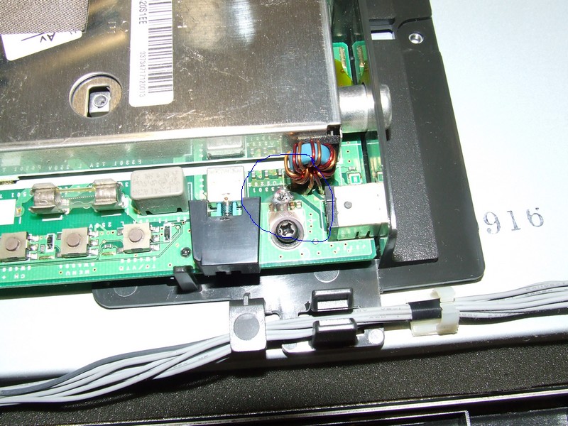

vannig3 Inserito: 22 febbraio 2007 Segnala Inserito: 22 febbraio 2007 Questo TV LCD 20" della sharp si è spento all'improvviso e l'unica cosa adesso a funzionare è la spia rossa sul frontale, che risponde a gli impulsi dal telecomando, senza però che il tv si accenda..Aperto l'apparecchio, hò notato subito nei pressi della entrata tensione a 12V da alimentatore esterno, una bruciatura su di un componente in SMD, che non riesco ad identificare( condensatore o resistenza).Quel che è certo è che uno dei 2 punti di collegamento del componente è verso massa( negativo della 12 volt).Chi mi può aiutare visto che senza uno straccio di schema elettrico non si và da nessuna parte?..Grazie come sempre anticipatamente per eventuali consigli.
petra Inserita: 22 febbraio 2007 Segnala Inserita: 22 febbraio 2007 (modificato) se cè ne sono diverse in parallello puo essere una bobina controlla con le altre affianco Modificato: 22 febbraio 2007 da petra
vannig3 Inserita: 23 febbraio 2007 Autore Segnala Inserita: 23 febbraio 2007 In effetti in prossimità di questo componente ve ne sono altri simili, che testando sembrano appunto delle bobine..Hò anche cortocircuitato il componente bruciato, ma non succede nulla..Penso che il problema sia a valle di questo componente guasto, ma come fare a seguire una pista senza schema elettrico?.Grazie in ogni caso per aiuto e consigli.
frant18 Inserita: 3 ottobre 2007 Segnala Inserita: 3 ottobre 2007 salve a tutti,avrei anche io lo stesso problema stesso componente bruciato non so come proseguire grazie in anticipo per una vostra risposta
1963 Inserita: 3 ottobre 2007 Segnala Inserita: 3 ottobre 2007 Leggi e vedi se è il caso tuo;Il tv lcd in oggetto si presentava bloccato in preaccensione.Dopo vari aiuti avuti dai colleghi del forum,ho risolto sostutuendo bobina bruciata che collega la massa della piastra pcb con massa basetta inverter fai un ponticello.Questo tvc inoltra una protezione software per salvaguardare le lampade che si attiva dopo 5 tentativi di accensione non riuscita. Per azzerare questa protezione sono entrato in service(TV/VIDEO E MENU insieme tastoPOWER) sono andato a pag.1 rigo 3 ERROR NO RESET il valore era 5.Con il tasto VOL+ ho portato il valore a zero.Spento e riacceso con il tasto POWER,il tvc funziona regolarmente.Se vuoi contattami in P.M. possiedo lo schema.1963 Gianpaolo
1963 Inserita: 3 ottobre 2007 Segnala Inserita: 3 ottobre 2007 Accidenti ho cercato di inserirlo nella sezione Download del forum, ma non ci riesco, come si fà?1963 Gianpaolo
Fulvio Persano Inserita: 4 ottobre 2007 Segnala Inserita: 4 ottobre 2007 Ciao Gianpaolo.Entri, vai nella cartella della marca interessata ( se non ci fosse puoi entrare in quella Altre marche) e in fondo trovi "sfoglia" ,perciò scegli il file che vuoi inserire, poi più in basso trovi "invia file" ed il gioco è fatto.
1963 Inserita: 4 ottobre 2007 Segnala Inserita: 4 ottobre 2007 Purtroppo è quello che ho già fatto, per due volte, ma non vedo poi il file inviato......ora riprovo ancora.1963 Gianpaolo
1963 Inserita: 4 ottobre 2007 Segnala Inserita: 4 ottobre 2007 rinuncio ad inserirlo in quanto non me lo accetta......per l'amico Vannig3 mi contatti in privato dandomi la sua mail che poi spedirò il file.Ciao 1963 GIanpaolo
frant18 Inserita: 4 ottobre 2007 Segnala Inserita: 4 ottobre 2007 ciao Gianpaolo avevi ragione pero non riesco ad andare nella pagina dell errore epoi il tv l immagine è nel celeste con una lettera k in alto a sinistra grazie.
1963 Inserita: 5 ottobre 2007 Segnala Inserita: 5 ottobre 2007 Io in due casi ho risolto brillantemente, sei sicuro di aver fatto le giuste operazioni?, comunque ho inviato il manual service completo, e se masticate l'inglese c'è scritto tutto per filo e per segno, il manuale lo trovate nella sezione Download/sezione Plasma /Lcd/ Retroproiezione.Altro purtroppo non sò.Scaricatevelo.1963 Gianpaolo
ovidiuiosifgal Inserita: 14 novembre 2007 Segnala Inserita: 14 novembre 2007 1963+3/10/2007, 20:12--> (1963 @ 3/10/2007, 20:12) Salve! Ho lo steso problema con Sharp LC-20S1E ma nu riesco entrare in service mode(ho premuto insieme i tasti del telecomando TV/VIDEO-MENU-STANDBY).AIUTA-MI PER FAVORE! GRAZIE MILLE!
angelo p Inserita: 15 novembre 2007 Segnala Inserita: 15 novembre 2007 per 1963 ciao anch'io non riesco a venirne a capo ho provato a scaricare il manuale ma non ci riesco potresti mandarmelo per mail grazie
ovidiuiosifgal Inserita: 19 novembre 2007 Segnala Inserita: 19 novembre 2007 ovidiuiosifgal+14/11/2007, 11:54--> (ovidiuiosifgal @ 14/11/2007, 11:54) HO RISOLTOOOOOOOOOOOOOOO! Ho colegato piedino 80 del microprocesore alla masa e poi ho atacato apparechio alla corente,subito a partito in service mode
Fulvio Persano Inserita: 19 novembre 2007 Segnala Inserita: 19 novembre 2007 Ciao.Inserisci, per favore, la soluzione nella sezione Service-Mode (richiesta e inserimento)Potrà essere di aiuto a qualcuno in futuro.Grazie.
elektrik Inserita: 20 novembre 2007 Segnala Inserita: 20 novembre 2007 (modificato) 1963+3/10/2007, 20:12--> (1963 @ 3/10/2007, 20:12)Volevo fare una domanda indiscreta a 1963 se è possibile ""ma è farina del tuo sacco ???"" Modificato: 20 novembre 2007 da elektrik
1963 Inserita: 21 novembre 2007 Segnala Inserita: 21 novembre 2007 ....no caro Elektrik assolutamente non è farina del mio sacco, ma bensi del tuo sacco.... tu avevi dato questa nota, rivelatasi vincente, il tutto sul altro sito, ma io sono per natura un "copione", archivio tutto quello che posso, poi al momento vado a riprendere le note.Spero tu non ne abbia avuto a male, dopotutto è stato solo per aiutare qualcuno.Gianpaolo
elektrik Inserita: 21 novembre 2007 Segnala Inserita: 21 novembre 2007 Hai fatto benissimo e sono contento di trovarti anche qua io ho cambiato lavoro ed ho scoperto questo sito xchè ha un settore che ora pratico "L'ELETTRICITA'" ma ho comunque un vasto bagaglio, nel settore elettronico, ed esperienza aquisita negli anni, lavorando in centri autorizzati di grandi marchi, per poter aiutare chiunque abbia bisogno.Ciao a presto
Fulvio Persano Inserita: 22 novembre 2007 Segnala Inserita: 22 novembre 2007 Ciao.Se c'è il dialogo e la collaborazione, c'è tutto !Ottimo.
zippoalice Inserita: 3 marzo 2008 Segnala Inserita: 3 marzo 2008 ciao a tutti sapete dirmi se questo modello-telaio è auguale allo sharp lc-20sh1e?se si quale bobina avete sostituito?grazie in anticipo a tutti ciao!
PicciGabber Inserita: 5 agosto 2008 Segnala Inserita: 5 agosto 2008 ma x bobine che avete sostituito intendete questi smd?ciao grazie
1963 Inserita: 23 agosto 2008 Segnala Inserita: 23 agosto 2008 Si le bobine sono loro, leggi attentamente ed esegui il reset, vedrai che risolvi.
daria_1982 Inserita: 30 maggio 2011 Segnala Inserita: 30 maggio 2011 Ciao, qualcuno può mandare una foto o disegno della riparazione effettuata?Grazie
1961 Inserita: 1 dicembre 2011 Segnala Inserita: 1 dicembre 2011 Salve! Ho lo stesso problema descritto in questa discussione. In pratica la TV non da segni di vita tranne l'accensione del led rosso. Qualcuno che già ha risolto il problema può cortesemente darmi la soluzione.Ve ne sarò grato. Saluti!
Riccardo Ottaviucci Inserita: 1 dicembre 2011 Segnala Inserita: 1 dicembre 2011 1961+1/12/2011, 15:30--> (1961 @ 1/12/2011, 15:30) non devi accodarti ad una discussione per un altro apparecchio ,anche se uguale e con stesso problema,ma dovevi aprirne una tua.Se riceverai risposte dividerò le discussioni
