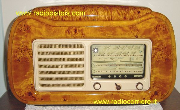

bedognettim Inserito: 27 febbraio 2011 Segnala Inserito: 27 febbraio 2011 cerco lo schema della radio geloso la g 142......dell' anno 1954 circa con giradischi..cè la ai...saluti bedo...
AndreA. Inserita: 27 febbraio 2011 Segnala Inserita: 27 febbraio 2011 Riccà... è mo???? senz'altro proferire...Bedo mi spiace, contatta Vittorio Caprella forse potrà aiutarti...
GiRock Inserita: 27 febbraio 2011 Segnala Inserita: 27 febbraio 2011 Ciao Bedo...Quì lo vendono a 5€. altro in rete per ora non si trova...
GiRock Inserita: 27 febbraio 2011 Segnala Inserita: 27 febbraio 2011 AndreA.+28/02/2011, 00:02--> (AndreA. @ 28/02/2011, 00:02) Crapella!!!
bedognettim Inserita: 28 febbraio 2011 Autore Segnala Inserita: 28 febbraio 2011 per 5£ euro ho quardato nell' sito ma non ho trovato niente..li ho scritto...crapella...caspita deve essere delle mie parti....ciaooooo....
AndreA. Inserita: 1 marzo 2011 Segnala Inserita: 1 marzo 2011 GiRock, invertendo l'ordine dei fattori...va bee...beh... ho scritto male
GiRock Inserita: 1 marzo 2011 Segnala Inserita: 1 marzo 2011 Bedo, Crapella dice che non ha mai sentito quel modello!!!Ad ogni modo mi ha dato questo link interessante con schemari gratuiti: Cataloghi Geloso...Ho guardato meglio il link che ti avevo dato, e ho letto che l'autore di quel modello, il G142, ha assemblato lui gli apparecchi nel mobile, difatti ho trovato lo schema della radio montata nella foto siglata G122 che potrai scaricare quì: Schemi vari Geloso...
bedognettim Inserita: 1 marzo 2011 Autore Segnala Inserita: 1 marzo 2011 ciao girock...radiopistoia..a quell'prezzo li a detto forse se e un miracolo se ha il trasformatore..cè ne vuole di soldini x prenderla.......si che il modello mi piacerebbe conoschere chi la montata quella radio li...so che crapella era stato proffessore di un mio amico..almeno se ho capito bene...ciaoooo...lo visti gli schemi..graziee....ora li sposto di la'''
bedognettim Inserita: 1 marzo 2011 Autore Segnala Inserita: 1 marzo 2011 (modificato) grazie comunque lo schema non è uguale..la g 142 monta queste valvole...6sa7.gt/6sk7.gt/6sq7.gt/6v6.gt/6e5.gt/6x5.gt.............questa radio è un po speciale... Modificato: 1 marzo 2011 da bedognettim
bedognettim Inserita: 20 marzo 2011 Autore Segnala Inserita: 20 marzo 2011 ho trovato una sfraca di bollettini geloso anni 50 fino 57..ma di questa radio nisba..vuoi vedere che era per la svizzera..allora cambia le cose..
sx3me Inserita: 14 marzo 2016 Segnala Inserita: 14 marzo 2016 dopo tanto tempo che si dice... si è trovato lo schema di questa radio??
gufo2 Inserita: 14 marzo 2016 Segnala Inserita: 14 marzo 2016 Sinceramente mi manca la simpatia di bedo......
bedognettim Inserita: 23 marzo 2016 Autore Segnala Inserita: 23 marzo 2016 nisba,niente..no trovato..a gia..non ho quardato a radio museo..o be''è quardero..adesso sono fuori con gli ape.. ciao..
gufo2 Inserita: 23 marzo 2016 Segnala Inserita: 23 marzo 2016 Bedo, non c'è neanche su radiomuseum, comunque rimani in linea....le ricerche continuano.
