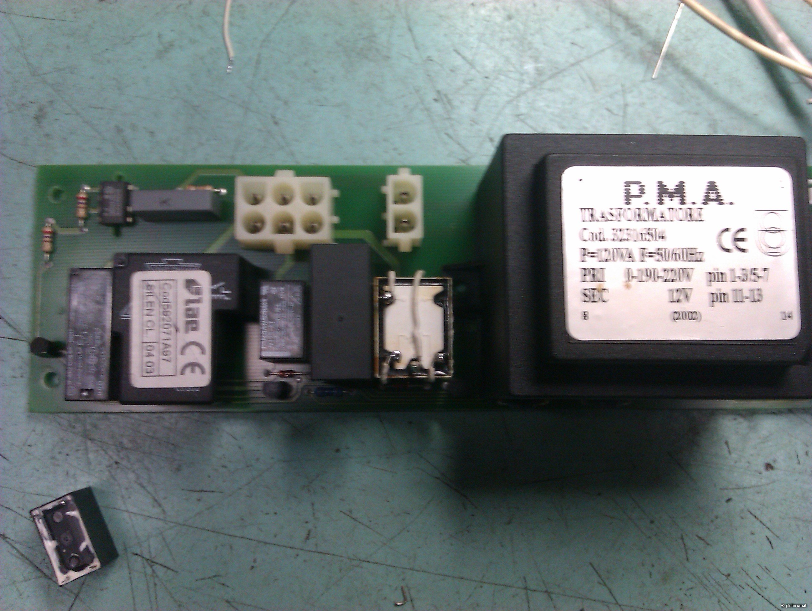

Buongiorno,
Ho questo condizionatore che doppo 20 minuti di funzionamento va in blocco con il primo due LED (verde e gialla) che lampeggiono una volta a seconda.
Voglio vedere se una problema semplice da sistemare o devo chiamare un tecnico.
Carl.
Riccardo Ottaviucci
ne ho uno in ufficio e questa estate mi ha piantato.Ho provato a smontare la scheda e ho trovato un rele difettoso,dovrei avere la foto da qualche parte.
Il problema che aveva era che non faceva partire il ventilatore dell'unità esterna ed andava in blocco dopo pochi minuti l'unità refrigerante.
Se hai sufficiente manualità (io penso di averla) e di esperienza su condizionatori (io non ce l'ho affatto) provaci
Riccardo Ottaviucci
ecco la foto,il relè sostituito è quello capovolto,non aveva la stessa piedinatura
