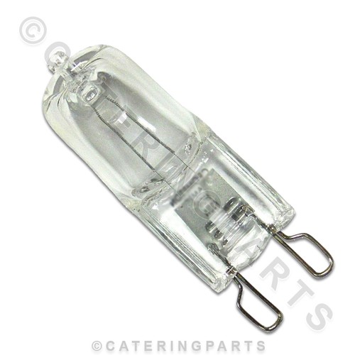

robi1 Inserito: 24 agosto 2014 Segnala Inserito: 24 agosto 2014 Buongiorno, dovrei sostituire le 2 lampadine del forno, ma quando ho chiesto il prezzo mi hanno detto circa 35 euro a lampadina!!!! volevo chiedere se ci sono alternative alle lampadine montate o se devo per forza mettere queste, vi allego una foto che ho trovato in rete: http://clip2net.com/s/iMXIf8 Non capisco a cosa serve quel pezzo fra la lampdaina e i piedini, è possibile mettere una lampadina diversa senza dover spendere 60-70 euro??? se si quale? grazie a tutti.
Riccardo Ottaviucci Inserita: 24 agosto 2014 Segnala Inserita: 24 agosto 2014 purtroppo anche qui costa quella cifra che comunque è spropositata
robi1 Inserita: 24 agosto 2014 Autore Segnala Inserita: 24 agosto 2014 Grazie della risposta Riccardo, quindi non ci sono alternative, bisogna per forza prendere quelle? ciao
reka Inserita: 24 agosto 2014 Segnala Inserita: 24 agosto 2014 lo zoccolo è ceramico, se noti riporta 400°C, potresti adattare altre lampadine ma sempre in grado di sopportare le alte temperature.. ma sono morte entrambe lo stesso momento?
robi1 Inserita: 24 agosto 2014 Autore Segnala Inserita: 24 agosto 2014 ciao Reka, no non sono morte nello stesso momento, qualche mese fa la prima, poi settimana scorsa la seconda...... con adattare altre lampadine cosa intendi?
Riccardo Ottaviucci Inserita: 24 agosto 2014 Segnala Inserita: 24 agosto 2014 (modificato) intende che alcune lampade alogene da 25W 230V per forni hanno i pin ad occhiello e non a spina. Quelle sì che costano qualche euro! Se puoi adattarle il risultato è lo stesso Modificato: 24 agosto 2014 da Riccardo Ottaviucci
robi1 Inserita: 24 agosto 2014 Autore Segnala Inserita: 24 agosto 2014 (modificato) ciao Riccardo, con "adattare" cosa intendi che non capisco? prendendo ad esempio quelle della tua immagine cosa dovrei fare per adattarle al mio forno? grazie p.s.: ad esempio questa può andare bene a parte che è 10 watt e non 25 http://www.amazon.it/Xavax-Lampadina-alogena-Colore-trasparente/dp/B000WM73WY/ref=sr_1_9?ie=UTF8&qid=1408891285&sr=8-9&keywords=lampadine+per+forni Modificato: 24 agosto 2014 da robi1
Riccardo Ottaviucci Inserita: 24 agosto 2014 Segnala Inserita: 24 agosto 2014 (modificato) magari cambiare il portalampade utilizzandone uno adatto per quelle lampade,tipo questo Modificato: 24 agosto 2014 da Riccardo Ottaviucci
robi1 Inserita: 24 agosto 2014 Autore Segnala Inserita: 24 agosto 2014 e come lo collego alla presa della lampadina attuale?
reka Inserita: 24 agosto 2014 Segnala Inserita: 24 agosto 2014 chiaramente devi lavorarci, son cose che si vedono man mano che si prosegue col lavoro.. il portalampada va cambiato se prendi lo zoccolo nuovo. la lampadina che hai linkato tu non va bnee, è 12v!
robi1 Inserita: 24 agosto 2014 Autore Segnala Inserita: 24 agosto 2014 grazie Reka, ma secondo te alla fine dovrebbe essere una lampadina volante nel vano del portalampade originale? e quindi cercare di collegare i due cavi del nuovo portalampade (che mi sembra di leggere essere da 500w) alla presa del portalampade originale.
