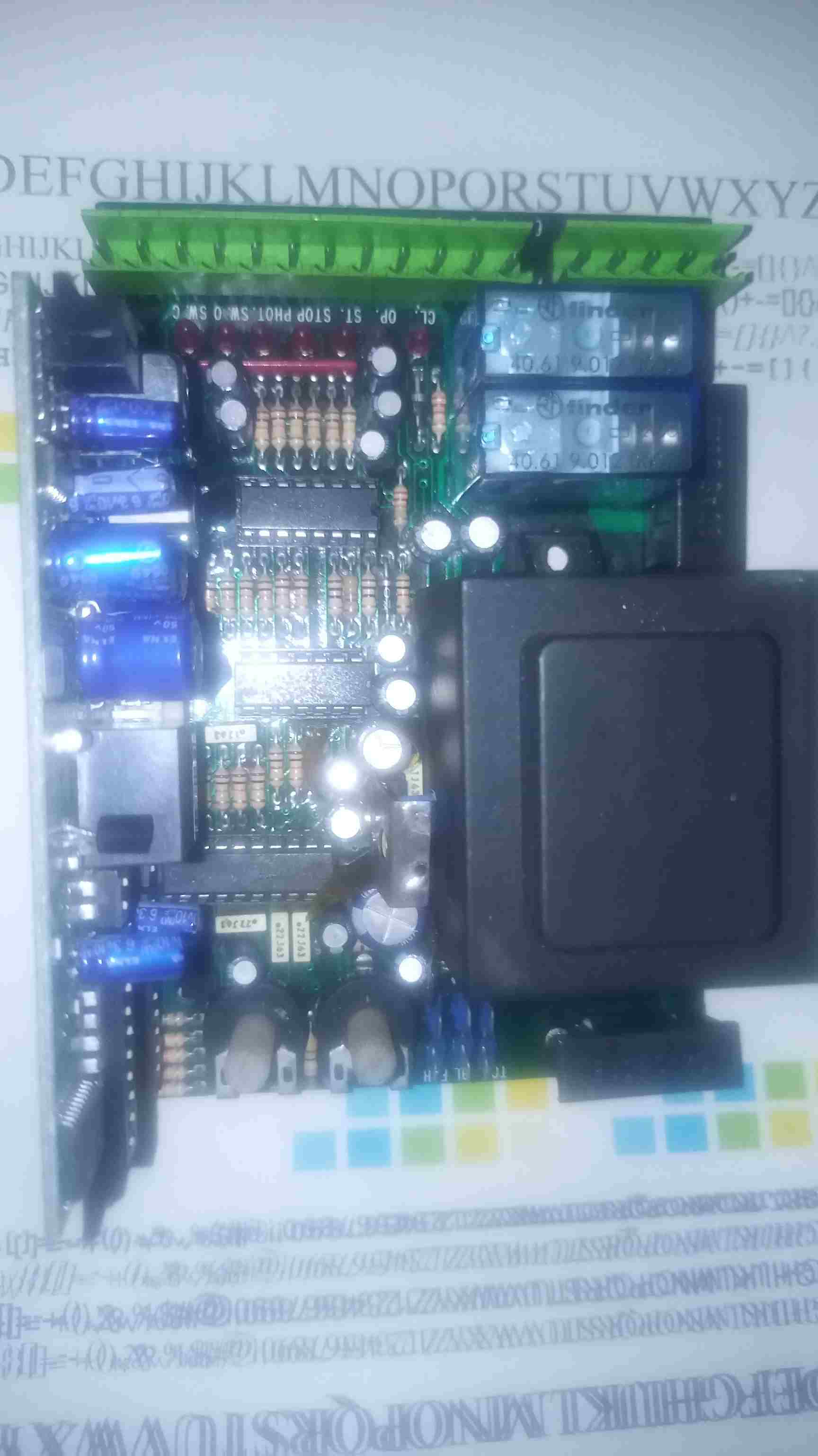

roger72 Inserito: 3 novembre 2014 Segnala Inserito: 3 novembre 2014 Salve avrei un problema con la scheda in oggetto. In sostanza prende l'impulso di start sia da pulsante che da telecomando, ma i relè si eccitano solo per una frazione di secondo (la tensione sulla bobina cade immediatamente), perché secondo Voi? Non sembra che sia equipaggiato di encoder, il problema resta anche staccando il carico (motore). Ciao Roger.
bumbo Inserita: 3 novembre 2014 Segnala Inserita: 3 novembre 2014 controlla il led delle fotocellule, se è spento ed hai lo switch settato anche in apertura oltre che in chiusura fa quel difetto che dici. ovvero non apre.
roger72 Inserita: 4 novembre 2014 Autore Segnala Inserita: 4 novembre 2014 ciao bumbo, l'automazione ce l'ho sul banco e ho escluso tutte le sicurezze (ponticellate), poi lo switch è settato solo in chiusura.
bumbo Inserita: 5 novembre 2014 Segnala Inserita: 5 novembre 2014 i led come sono?, se togli i ponticelli si spengono? prova a sostituire i condensatori elettrolitici C11 e C12 magari risolvi
roger72 Inserita: 5 novembre 2014 Autore Segnala Inserita: 5 novembre 2014 I led delle sicurezze sono tutti accesi perchè ponticellati i morsetti d'uscita. Nel momento in cui dai l'impulso di start si accende il rispettivo DL3 e fà un lampeggio il DL1 di apertura , se apro il FC apertura e do start mi lamp. per un'istante il DL2 di chiusura. I lampeggi corrispondono al tempo che mi risulta alimentata la bobina del relè. Un paio di volte dando l'impulso con telecomando ripetutamente per più volte è partito in apertura fermandosi o dopo il tempo ciclo impostato o con intervento del FCA. Ciao, proverò la sostituzione che hai suggerito.
roger72 Inserita: 12 dicembre 2014 Autore Segnala Inserita: 12 dicembre 2014 Salve a tutti. Volevo solo segnalarvi che ho eseguito la sostituzione dei condensatori, come segnalatomi da bumbo e tutto è ripreso a funzionare regolarmente. Visto il tempo che è passato direi che è stato anche ampiamente collaudato. Grazie per il contributo ciao. Roger.
rino2012 Inserita: 6 marzo 2025 Segnala Inserita: 6 marzo 2025 (modificato) buona sera a tutti, faccio seguito a questo topic aperto da anni, mi ritrovo una MIZAR 3 bicanale, montata su BFT Compat, motore 220v, ho il problema che và in chiusura, nonostante il FCC sia attivato, il motore viene attivato per un secondo verso il senso orario, sbattendo altresì al supporto cementato. ho cambiato entrambi i relè, il condensatore(motore) cambiato l'anno scorso, bypassando tutti i sensori, il problema rimane. ho letto alcuni topic, si fà sempre riferimento alla MIZAR 6, di quella mia, ovviamente obsoleta, non vi è traccia su internet, nemmeno su siti ufficiali. Avete qualche cilindro nella manica??? proverei a cambiare i condensatori (C11,C12), un suggerimento che ha avuto successo su altre schede, ma oltre a non essere serigrafati/nomenclati sulla basetta, non ho nemmeno schema elettrico... mi toccherà dissaldarli uno per uno per vedere quale sia "stanco"??? attendo un vostro consiglio. vi allego l'immagine dalla scheda. buon proseguimento a tutti.ciao https://www.plcforum.it/f/uploads/monthly_2025_03/IMG_20250306_145027.jpg.da0b86b086b41fd4d3daf143ec7504d6.jpg Spoiler Modificato: 6 marzo 2025 da rino2012
Ivan Botta Inserita: 7 marzo 2025 Segnala Inserita: 7 marzo 2025 Rino, il post è vecchio di 11 anni, come da regolamento lo chiudiamo. Se serve aprine pure uno nuovo. ×××DISCUSSIONE CHIUSA ***
