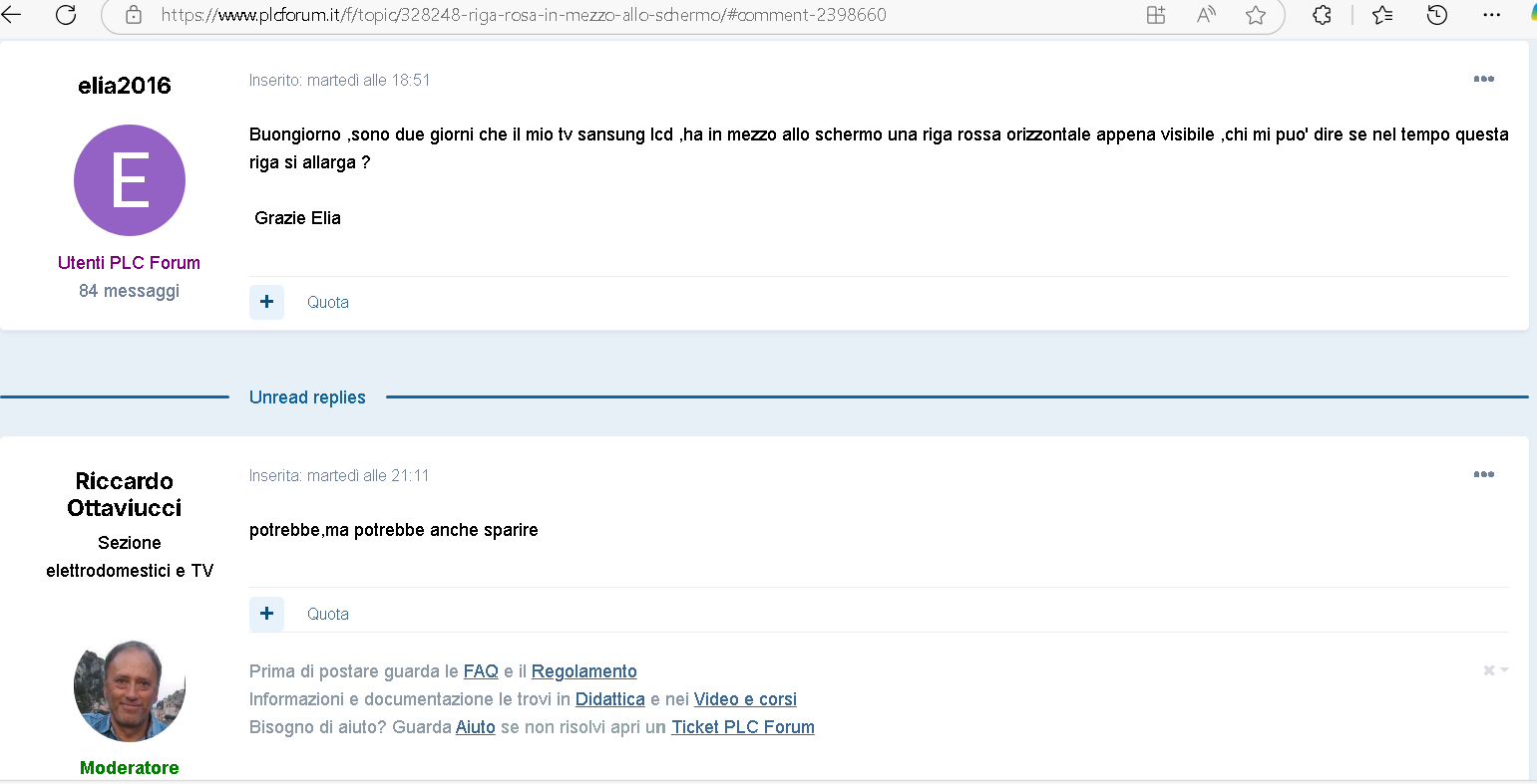

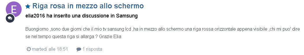

nicob83 Inserito: 13 febbraio 2015 Segnala Inserito: 13 febbraio 2015 Buongiorno. Ho un problema con il mio televisore samsung ue46 c7000. Sullo schermo appaiono linee rosse orizzontali e non so come risolvere il problema. L ho portato in un centro assistenza samsung e mi hanno detto che non si può riparare senza darmi ulteriori spiegazioni. Qualcuno di voi ha già affrontato il problema? Da cosa potrebbe dipendere? Grz a tutti per l aiuto
nicob83 Inserita: 13 febbraio 2015 Autore Segnala Inserita: 13 febbraio 2015 Grz. È possibile cambiarlo o non ne vale la pena? Inoltre é facile farlo?
Riccardo Ottaviucci Inserita: 13 febbraio 2015 Segnala Inserita: 13 febbraio 2015 se fosse lui non è conveniente cambiarlo,tutto qui,ammesso di trovarlo. Se lo si trova completo di telaio e lampade non è difficile cambiarlo,ma devi trovare il suo identico e questa è la cosa più difficile. Vendi le schede su ebay,va là che è meglio....
Luigi Di Donato Inserita: 13 febbraio 2015 Segnala Inserita: 13 febbraio 2015 Driver di righe sull'elettronica del pannello, peggio delle linee verticali. Fai una cosa, su E-BAY metti il tuo come ricambi, con il ricavato ci aggiungi qualcosa e al centro commerciale con 170 euro compri un samsung 32" nuovo. Ripeto ancora una volta che a trovarlo gratis non vale la pena, figuriamoci se lo dobbiamo pagare , se poi il TV e' di tua proprieta' valuta la cosa.
vtec Inserita: 18 febbraio 2015 Segnala Inserita: 18 febbraio 2015 anche queste tv difettano dei flex che dalla T--Con vanno al pannello, ne ho risolto uno che faceva due righe colorate, ho smontato il pannello ed ho individuato la flex difettosa, ho messo uno spessorino di gomma ed ho risolto..
nicob83 Inserita: 18 febbraio 2015 Autore Segnala Inserita: 18 febbraio 2015 Ok grazie..provarci non costa niente..
cimikv Inserita: 18 febbraio 2015 Segnala Inserita: 18 febbraio 2015 Ho risolto con Spessorino?????.Pochi giorni..........Spessorino un Truco....???????
3kek1 Inserita: 19 febbraio 2015 Segnala Inserita: 19 febbraio 2015 nico posta una foto del difetto per favore..
elia2016 Inserita: 19 marzo 2025 Segnala Inserita: 19 marzo 2025 Grazie a tutti lo cambio ,la riparazione mi costa solo di materiale 300 euro ,escluso il tempo di riparazione ,la foto l'ho fatta ma non di vede ancora in foto perche' come ho detto e' ancora finissima Grazie e buona Giornata Elia
Riccardo Ottaviucci Inserita: 19 marzo 2025 Segnala Inserita: 19 marzo 2025 scusa Elia2016, il tuo è un secondo account in quanto prima ti chiamavi Nicob? In tal caso il regolamento vieta di possederne due,uno lo devi cancellare aprendo un ticket.Illink è sotto la mia firma
elia2016 Inserita: 21 marzo 2025 Segnala Inserita: 21 marzo 2025 Mi scusi ma dove avete guardato io mi chiami Elia ,non so dove avete visto Nicob e chi e' sara' qualche altra persona
elia2016 Inserita: 21 marzo 2025 Segnala Inserita: 21 marzo 2025 ok visto che ci sono sempre dei problemi bannate sia nicob sia elia ,cosi' poi quando nicob si lamentera' saprete che non sono io,io non mi permetto di cancellare questo tale,chi sono io per cancellare qualcuno ?
Riccardo Ottaviucci Inserita: 22 marzo 2025 Segnala Inserita: 22 marzo 2025 Il 19/3/2025 alle 17:20 , elia2016 ha scritto: Grazie a tutti lo cambio ,la riparazione mi costa solo di materiale 300 euro ,escluso il tempo di riparazione ,la foto l'ho fatta ma non di vede ancora in foto perche' come ho detto e' ancora finissima Grazie e buona Giornata Elia hai risposto come se fossi Nicob83 che aveva aperta la discussione,solo che 10 anni più tardi. In ogni caso non dovevi accodarti alla discussione per un altro apparecchio.
elia2016 Inserita: 22 marzo 2025 Segnala Inserita: 22 marzo 2025 Sa una cosa io mi rendo conto quando divento noioso sempre con le stesse domande ed ora mi avete fattocapire di essere un fastidio per voi ,io ho 72 anni e 42 di fabbrica ,quando una persona era antipatica ,noiosa ed altro ,i capi gli rompevano tanto che lo costringevano a licenziarsi ,ora mi accodo a loro e visto che per alcuni giorni come oggi devo fare giri vari per poter entrare nel sito ,e l'ultimo giochino non mi e' piaciuto ,io ci sono stato attento a non accodarmi a nessuno perche' e' gia ' successo una volta ,giochino infantile e puerile,l'elettrica per me e' un hobby non una necessita' posso fare a meno anche del forum ,la pensione mi arriva lo stesso Ringrazio tutti quelli che mi hanno sopportato e supportato. A l massimo cambiero' hobby vado per cantieri come fanno i miei amici ,rompo le scatole a quei poveri operai che lavorano per noi ,,e che disprezzano tanto ......come dite? non ci sone cantieri? ce ne sono ce ne sono ,in citta' ad ogni angolo c'e 'una rotonda in costruzione se poi non dovessi trovarne vado autostrada ,li' ce ne' A parte gli scherzi non vi scoccero' piu',ce ne sono tanti forum E come dicevano Stanlio e Ollio ARRIVEDIORCI Elia
mistertv Inserita: 22 marzo 2025 Segnala Inserita: 22 marzo 2025 Quote scusa Elia2016, il tuo è un secondo account in quanto prima ti chiamavi Nicob? In tal caso il regolamento vieta di possederne due,uno lo devi cancellare aprendo un ticket.Illink è sotto la mia firma Ma non bastava rispondere ...non sono io...'? Perchè andare a cercare polemiche, tra l'altro proibite in pubblico dal regolamento? ti avrebbero detto che non era il caso di accodarsi alla discussione di un altro utente e per giunta vecchia di 10 anni. Poi a dire il vero anche a me sembrava che dal tuo primo intervento facevi riferimento all'origine della discussione come se si trattasse dello stesso tv e quindi dello stesso utente.
elia2016 Inserita: 22 marzo 2025 Segnala Inserita: 22 marzo 2025 Ecco che esce il solito ..bip bip ....in fabbrica questi tipi li chiamavamo ......bip bip bip ,ma ha mai sentito parlare di manipolazione informatica,hanno preso un pezzo di nicob83 e l' hanno accodato al mio,ma Lei si crede che io sono un cretino adesso basta ,sono stufo di essere preso sempre per il bip bip ,ora vi ci mette anche voi,,chiunque la pensi come vuole ma che non rompa piu' i c..... a me ,ne ho gia' subite troppe nella vita ora basta ,non sto piu' zitto ,adesso mi scollego cosi' scrivete al vento
elia2016 Inserita: 22 marzo 2025 Segnala Inserita: 22 marzo 2025 Ecco il mio inizio discussione riga rossa tv
elia2016 Inserita: 22 marzo 2025 Segnala Inserita: 22 marzo 2025 altro ALLORA CHE NE DITE NON E' UNA PRESA PER IL C:::::::
Riccardo Ottaviucci Inserita: 22 marzo 2025 Segnala Inserita: 22 marzo 2025 ragazzi,si chiude qui.Le polemiche non servono a nulla. Se c'è stato un malinteso mi dispiace,non stiamo a prendere in giro nessuno,non abbiamo nè tempo ne voglia
