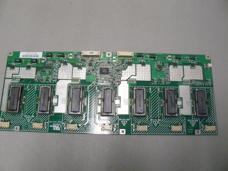

personaggio Inserito: 20 maggio 2015 Segnala Inserito: 20 maggio 2015 Ciao a tutti, mi è arrivato questo LG senza DVBT quindi collegato con dec esterno tramite scart. Acceso si vede per 2/3' poi sparisce il video audio ok! Lo spengo e lo riaccendo si rivede per 2' poi sparisce il video e così avanti! Qualche aiuto? Luca
Fulvio Persano Inserita: 20 maggio 2015 Segnala Inserita: 20 maggio 2015 Ciao. Hai fatto le operazioni di rito,cioè la misura dei trafo elevatori ?
personaggio Inserita: 29 maggio 2015 Autore Segnala Inserita: 29 maggio 2015 Ciao, risolto con sostituzione dei condensatori sull'alimentazione!! Ora posto nei risolti. Grazie
