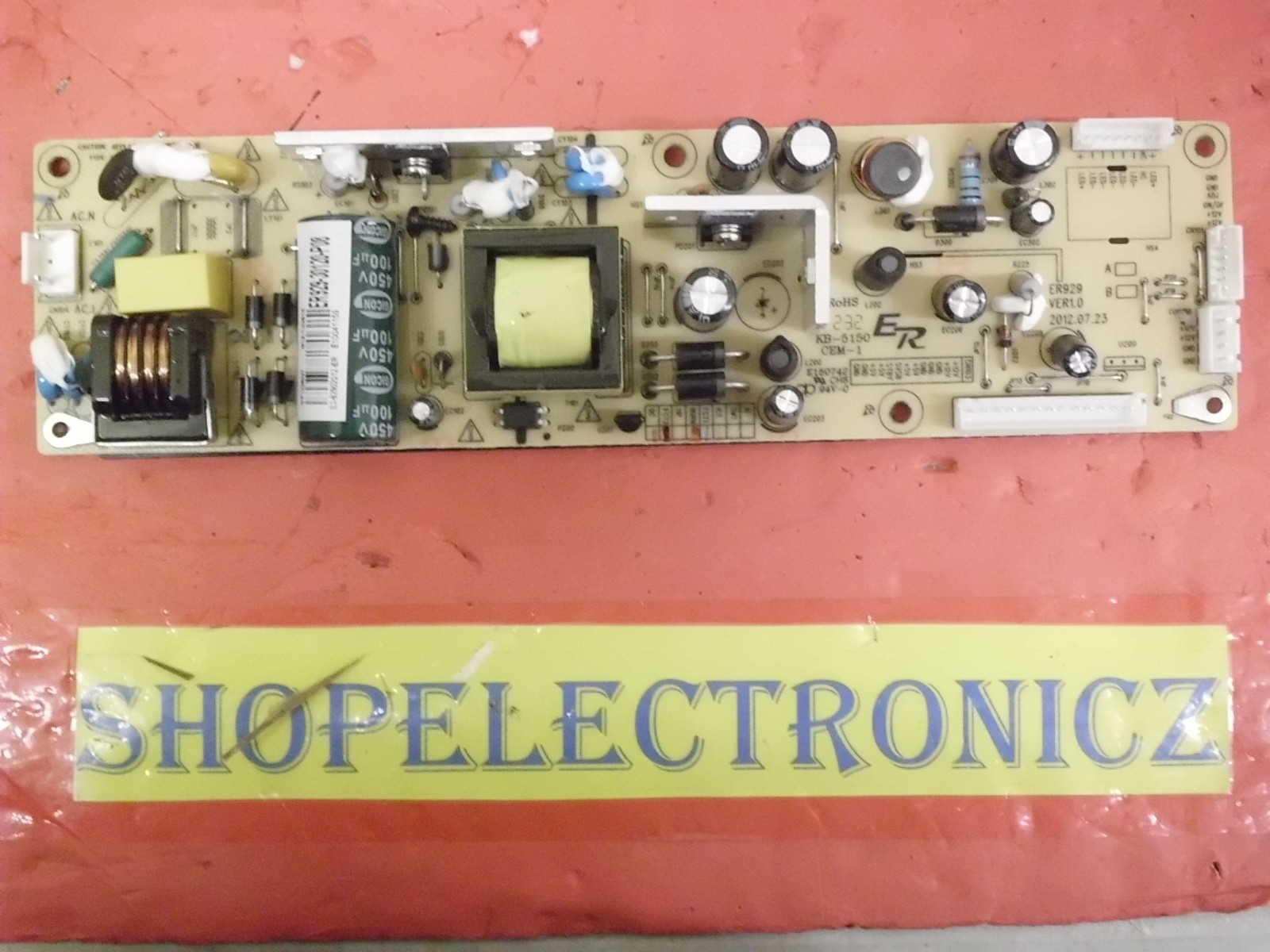

LIO61 Inserito: 11 agosto 2015 Segnala Inserito: 11 agosto 2015 (modificato) Sono in possesso di un akai mod.aktv 2504 il quale appena inserrisco la spina si accende la lucetta verde e poi compaiono i colori verde,rosso,blu,bianco in alternanza a schermo pieno. Ho letto su altre discussioni del forum che esiste un codice per uscire da tale situazione,spero che qualcuno può aiutarmi.Grazie e buon ferragosto a tutti quelli del forum.......ciao. Modificato: 11 agosto 2015 da LIO61
Fulvio Persano Inserita: 11 agosto 2015 Segnala Inserita: 11 agosto 2015 Ciao. Posta i codici di main e PSU/Inverter
LIO61 Inserita: 11 agosto 2015 Autore Segnala Inserita: 11 agosto 2015 chiedo scusa ma dove li trovo questi codici?
Fulvio Persano Inserita: 11 agosto 2015 Segnala Inserita: 11 agosto 2015 Ciao. Devi togliere lo schienale al TVC,quindi sui rispettivi moduli trovi i codici alfanumerici e li posti.
LIO61 Inserita: 11 agosto 2015 Autore Segnala Inserita: 11 agosto 2015 sulla basetta dell'alimentazione, dove si trova anche l'inverter c'è la sigla htx-pi 240203178 sull'altra basetta dove c'è l'ingresso antenna ,attacco t.con ed ecc. ho due sigle la prima è hk7101-ci-2.68 la seconda è v268b 20100324 naturalmente le lettere elle sigle sono carattere maiuscolo. Fulvio grazie per la pazienza e la disponoibilita che hai.
Fulvio Persano Inserita: 11 agosto 2015 Segnala Inserita: 11 agosto 2015 Ciao. Prego. Purtroppo nessuno dei tre codici porta ad un modulo. Ricontrolla,per favore,altrimenti siamo di fronte ad una ennesima e misteriosa costruzione orientale. Nel frattempo ho trovato
LIO61 Inserita: 11 agosto 2015 Autore Segnala Inserita: 11 agosto 2015 Cia Fulvio,dietro la basetta dove si trova l'attacco antenna ed ecc. ho trovato una targhetta con la sigla : hk-lcw-ht 100327-01009 sull'alimentazione ho trovato: e1 23995 kb5150 cem 1 ( le lettere son maiuscole) quella discussione l'avevo letta ,ma a io mi trovo ad avere due memorie una è siglata en25t80 l'altra k24c02c quale sostituire? Un grazie ancora per la tua disponibilita.
Fulvio Persano Inserita: 11 agosto 2015 Segnala Inserita: 11 agosto 2015 Ciao. dietro la basetta dove si trova l'attacco antenna ed ecc. ho trovato una targhetta con la sigla : hk-lcw-ht 100327-01009 sull'alimentazione ho trovato: e1 23995 kb5150 cem 1 ( le lettere son maiuscole) Ho trovato solo il corrispondente dell'alimentatore. E' questo ? io mi trovo ad avere due memorie una è siglata en25t80 l'altra k24c02c quale sostituire? Credo la K24C02C,ma non ne sono sicuro. Non ho ancora ben capito di che telaio si tratta.
LIO61 Inserita: 11 agosto 2015 Autore Segnala Inserita: 11 agosto 2015 no l'alimentaione è divera ora provo a metttere le foto.
ROBERTOmastroianni Inserita: 12 aprile 2019 Segnala Inserita: 12 aprile 2019 Basta entrare nel Service Mode.
Fulvio Persano Inserita: 12 aprile 2019 Segnala Inserita: 12 aprile 2019 Ciao Roberto. La discussione è vecchia di anni !
