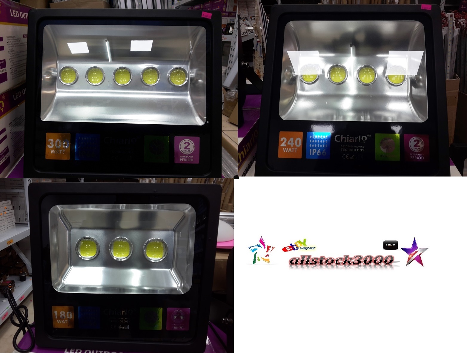

realizzare lampada stroboscopica utilizzando faretto a led 100w o superiore
ciao a tutti! vorrei utilizzare un faretto led di quelli potenti (utilizzerei un faretto che monta due cob da 50w o due da 60 o addirittura 3  60w della aipil  tipo questi http://i.ebayimg.com/00/s/MTE5MlgxNTg0/z/pwsAAOSweW5U8iE-/$_57.JPG) per realizzare una strobo regolabile con potenza paragonabile alle vecchie 1500 con lampada xpo15.
Come potrei relizzarla? avevo un vecchio progetto per una simil-strobo che usava uno starter da neon, ma questo va prima del driver che in queste condizioni credo si danneggi..
preferirei qualcosa di veramente semplice magari usando il classico ne555 :)
ho visto questo progetto: http://www.sebaseraelettronica.altervista.org/mini-strobo-a-led/
ma essendo alimentati da 32w i led credo si debba intervenire sullo zener, inoltre sopporterebbe una potenza di 100/ 200w?
converrebbe alimentare il 555 con un secondo alimentatore 12v?
grazie a tutti :)
  • 3 weeks later...
ma essendo alimentati da 32w i led credo si debba intervenire sullo zener, inoltre sopporterebbe una potenza di 100/ 200w?
converrebbe alimentare il 555 con un secondo alimentatore 12v?
Del circuito che hai postato devi solo sostituire il bc337 ( che regge massimo 50V 800mA) con un transistor piu robusto tipo il TIP147T che regge 15A e 100V
Visto che lo userai come interruttore il fatto che dissipi solo 90w non é un problema
Vista la poca corrente necessaria nonserve usare un secondo alimentaore lo zenner dovrebbe bastare
E allora sono io che mi sono sbagliato :P
Tanto non credo che l'interessato leggera mai la risposta:superlol:
