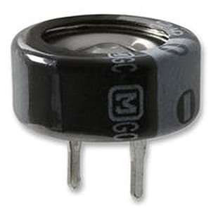

Buongiorno... Ho un mitico VCR Sony stereo che uso per vedere vecchie cassette di concerti risalenti all'epoca di quando ero piccolo...
E' un pò di tempo che come va via la corrente (anche per un secondo...) perde l'ora...
Ho un problema con la lavatrice ormai "ventitreenne" che quasi alla fine lavaggio nel corso della centrifuga STAC! mi fa sganciare il differenziale.....
Se la vado a riattaccare subito lo scatto è istantaneo, poi aspetto 15 minuti riaccendo la lavatrice e termino il lavaggio...
Quindi stò sempre a rimettere l'ora... Avete uno schema in cui si individui cosa cambiare?
Riccardo Ottaviucci
per la lavatrice apri un post nella sezione appropriata.
Il vcr può avere la batteria tampone della memoria ormai esaurita tipo questa
.Può esserci anche un condensatore di grossa capacità ta 1F o 0.5F tipo questo
$_35.JPG sempre da verificare o sostituire
