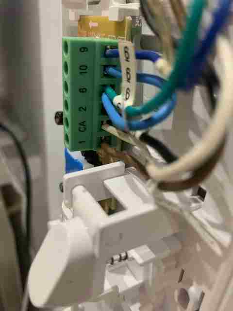

donato 76 Inserito: 18 dicembre 2015 Segnala Inserito: 18 dicembre 2015 ciao a tutti sono nuovo del forum voglio sostituire il vecchi cit 1130 con il nuovo cit urmet signio 1150 ma non so da dove iniziare percheil vecchi cit non ha ponticelli int tra 6 11 10
ROBY 73 Inserita: 18 dicembre 2015 Segnala Inserita: 18 dicembre 2015 Ciao Donato,non sono sicuro al 100%, ma credo che non si possa fare perché l'1150 ha la chiamata elettronica, mentre l'1130 è con la chiamata a ronzatore in corrente alternata e poi non sono sicuro neppure se si può fare neanche per la fonia. Spero che ti risponda qualcuno che conosce meglio di me URMET.
donato 76 Inserita: 19 dicembre 2015 Autore Segnala Inserita: 19 dicembre 2015 al vecchio cit 1130 e ststo inserito un buzzer 9854/55 i collegamenti al vecchio cit sono mrsetto 1 ,9.2,10,6 senza ponticelli
Roby57 Inserita: 19 dicembre 2015 Segnala Inserita: 19 dicembre 2015 Non ti preoccupare dei ponticelli, il 6 fa le veci di tutti e tre, devi utilizzare anche il ronzatore che hai sul 1130 altrimenti non ricevi la chiamata. Se non ci sta fisicamente devi prendere il 9854/56.
donato 76 Inserita: 19 dicembre 2015 Autore Segnala Inserita: 19 dicembre 2015 ciao Rory 57 seguo la numerazione del cit vecchio visto che i fili sono collegati alla stessa numerazione ?ciao ciao grazie
donato 76 Inserita: 19 dicembre 2015 Autore Segnala Inserita: 19 dicembre 2015 (modificato) vi mando una foto dei collegam Modificato: 19 dicembre 2015 da donato 76
Roby57 Inserita: 20 dicembre 2015 Segnala Inserita: 20 dicembre 2015 (modificato) Tranne il 7 (CA) che devi collegarlo sul buzzerNella foto non vedo il buzzer aggiunto che hai menzionato. Modificato: 20 dicembre 2015 da Roby57
donato 76 Inserita: 20 dicembre 2015 Autore Segnala Inserita: 20 dicembre 2015 a si l'ho posizionato in un altro posto grazie
donato 76 Inserita: 19 gennaio 2016 Autore Segnala Inserita: 19 gennaio 2016 grazie per l'aiuto il cit funsiona benissimo
carmen stancati Inserita: 28 gennaio 2025 Segnala Inserita: 28 gennaio 2025 Ho sostituito un Urmet 1130 con un 1150, ma non suona il citofono e se alzi la cornetta fischia. L'apri porta funziona. Dove ho sbagliato? Allego foto di com'era collegato il 1130 e della nuova configurazione. Vi ringrazio se mi aiutate
Domenico Maschio Inserita: 28 gennaio 2025 Segnala Inserita: 28 gennaio 2025 Il regolamento, che avresti dovuto leggere prima di postare, al punto s) Vietato accodarsi alle discussioni di altri utenti, anche con apparente eguaglianza del problema. Apri una discussione propria riportando il link di questa, se credi ti possa essere utile. Saluti.
