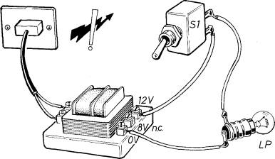

zam19 Inserito: 21 giugno 2016 Segnala Inserito: 21 giugno 2016 Salve a tutti ,devo collegare un nuovo campanello 12 volt con trasformatore . ho un trasformatore marca abb è un pulsante campanello con due morsetti
isoluca Inserita: 21 giugno 2016 Segnala Inserita: 21 giugno 2016 Ciao..............Dall'uscita 12v del trasformatore 2 fili,uno diritto al campanello e uno interrotto dal pulsante ...
zam19 Inserita: 21 giugno 2016 Autore Segnala Inserita: 21 giugno 2016 devo collegare due fili allo stesso morsetto? e uno lo collego al campanello l'altro invece al pulsante? scusa e k non sono un esperto
isoluca Inserita: 21 giugno 2016 Segnala Inserita: 21 giugno 2016 No parti con in filo dal trasformatore e lo mandi dritto sino al campanello invece l'altro lo devi interrompere dove hai il pulsante entri in un morsetto esci dall'altro e poi al campanello .....tagli il filo hai 2 punte nei 2 morsetti del pulsante
ROBY 73 Inserita: 21 giugno 2016 Segnala Inserita: 21 giugno 2016 Ciao zam19, segui questo disegno, fai finta che la lampadina LP sia il tuo campanello 12V e l'interruttore S1 sia il tuo pulsante. I collegamenti e il principio di funzionamento sono identici
zam19 Inserita: 21 giugno 2016 Autore Segnala Inserita: 21 giugno 2016 io ho questo trasformatore il filo che va dall'alimentatore all campanello devo collegarlo al morsetto n?
zam19 Inserita: 22 giugno 2016 Autore Segnala Inserita: 22 giugno 2016 Grazie a tutti ,campanello installato!
