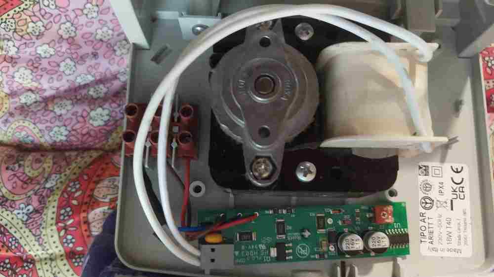

GiorM Inserito: 18 luglio 2016 Segnala Inserito: 18 luglio 2016 Buongiorno a tutti, vorrei gentilmente una dritta su come collegare questo aspiratore vortice con timer direttamente alla presa di corrente (senza interruttore) mediante la classica spina elettrica escludendo il timer in dotazione. Come potete notare dalla foto ho fatto un classico collegamento ma il motore non parte. Grazie, saluti a tutti
Darlington Inserita: 18 luglio 2016 Segnala Inserita: 18 luglio 2016 Prova a collegare il blu con il rosso, comunque sul sito Vortice dovrebbero esserci tutti gli schemi se cerchi con il codice del modello
GiorM Inserita: 18 luglio 2016 Autore Segnala Inserita: 18 luglio 2016 Salve, quello rosso è riportato come timer, è irrilevante la cosa?
GiorM Inserita: 18 luglio 2016 Autore Segnala Inserita: 18 luglio 2016 Questo è lo schema riportato all'interno
Giulio Ohm Inserita: 18 luglio 2016 Segnala Inserita: 18 luglio 2016 alla luce dello schema direi di ponticellare il marrone con il rosso (i due estremi della morsettiera), però così il circuito del timer è comunque attivato ( non bypassato)
Maurizio Colombi Inserita: 18 luglio 2016 Segnala Inserita: 18 luglio 2016 Stacchi i due fili neri che escono dai morsetti della scheda elettronica, stacchi i tre fili che escono dalla scheda e vanno ai morsetti volanti, rimuovi la scheda elettronica (o la lasci li, non fa differenza, colleghi i fili neri ai morsetti volanti dove sono collegati il blu ed il marrone. Tutto qui! Quando azioni l'interruttore parte l'aspiratore.
GiorM Inserita: 20 luglio 2016 Autore Segnala Inserita: 20 luglio 2016 Grazie per la dritta e a tutti per la partecipazione, avevo pensato a questa soluzione ma volevo la conferma di una persona più esperta in materia, ed ho risolto. Collegamento diretto al motore e via.
lorenzomuch Inserita: 22 ottobre 2022 Segnala Inserita: 22 ottobre 2022 Stesso problema su una ventola vortice... X escludere il timer posso collegare i due fili bianchi direttamente al cavo della presa corrente????
