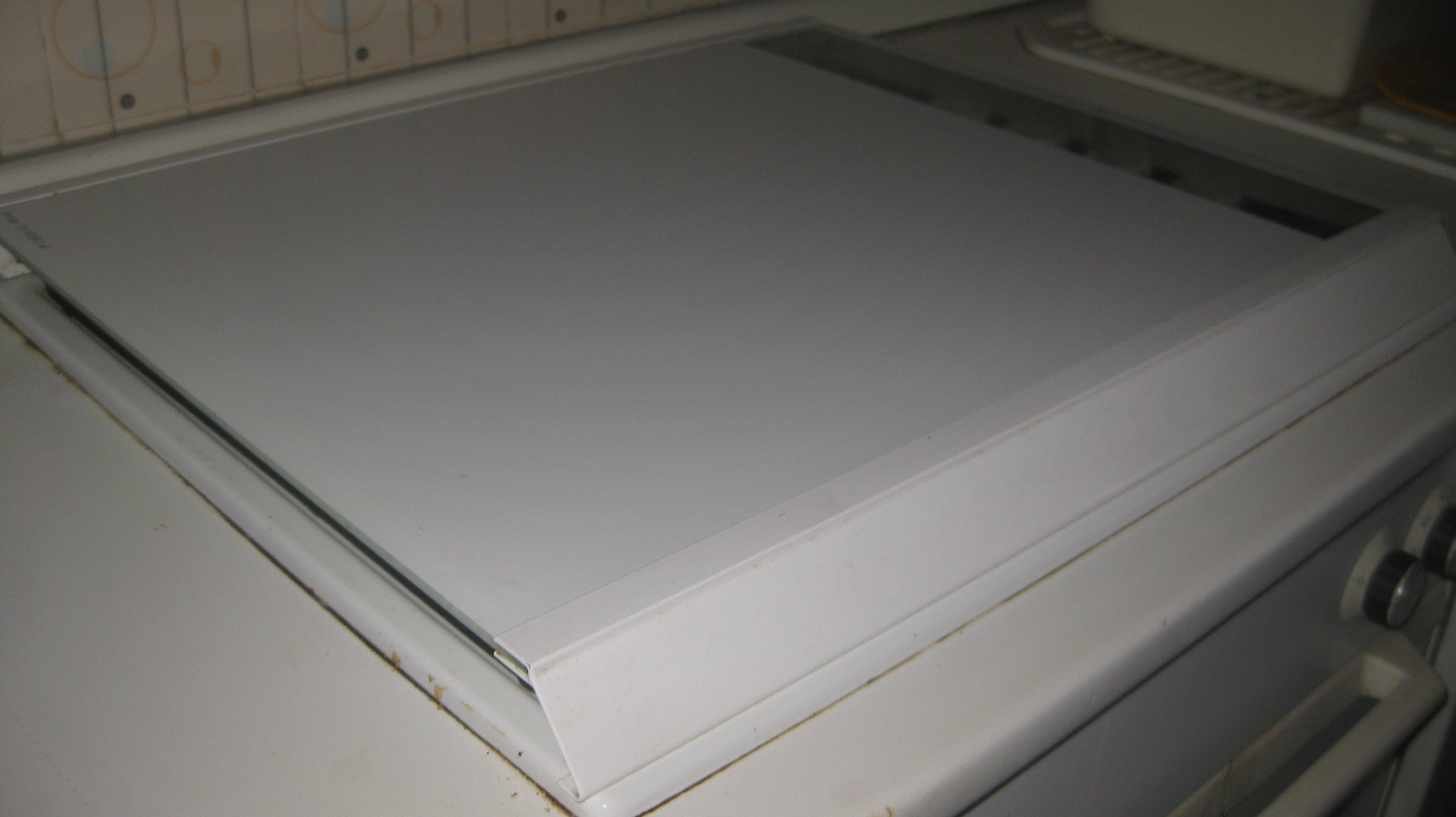

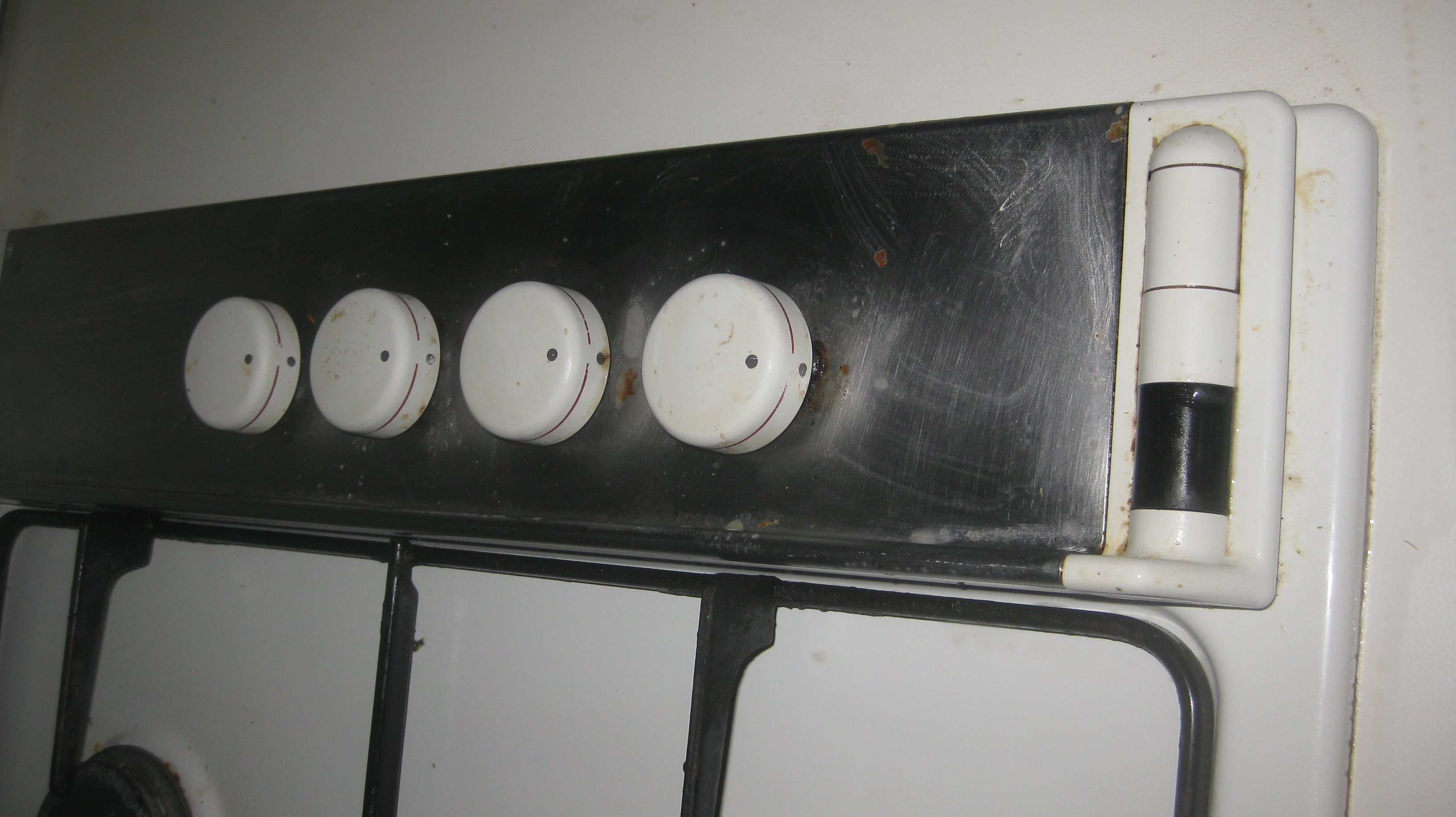

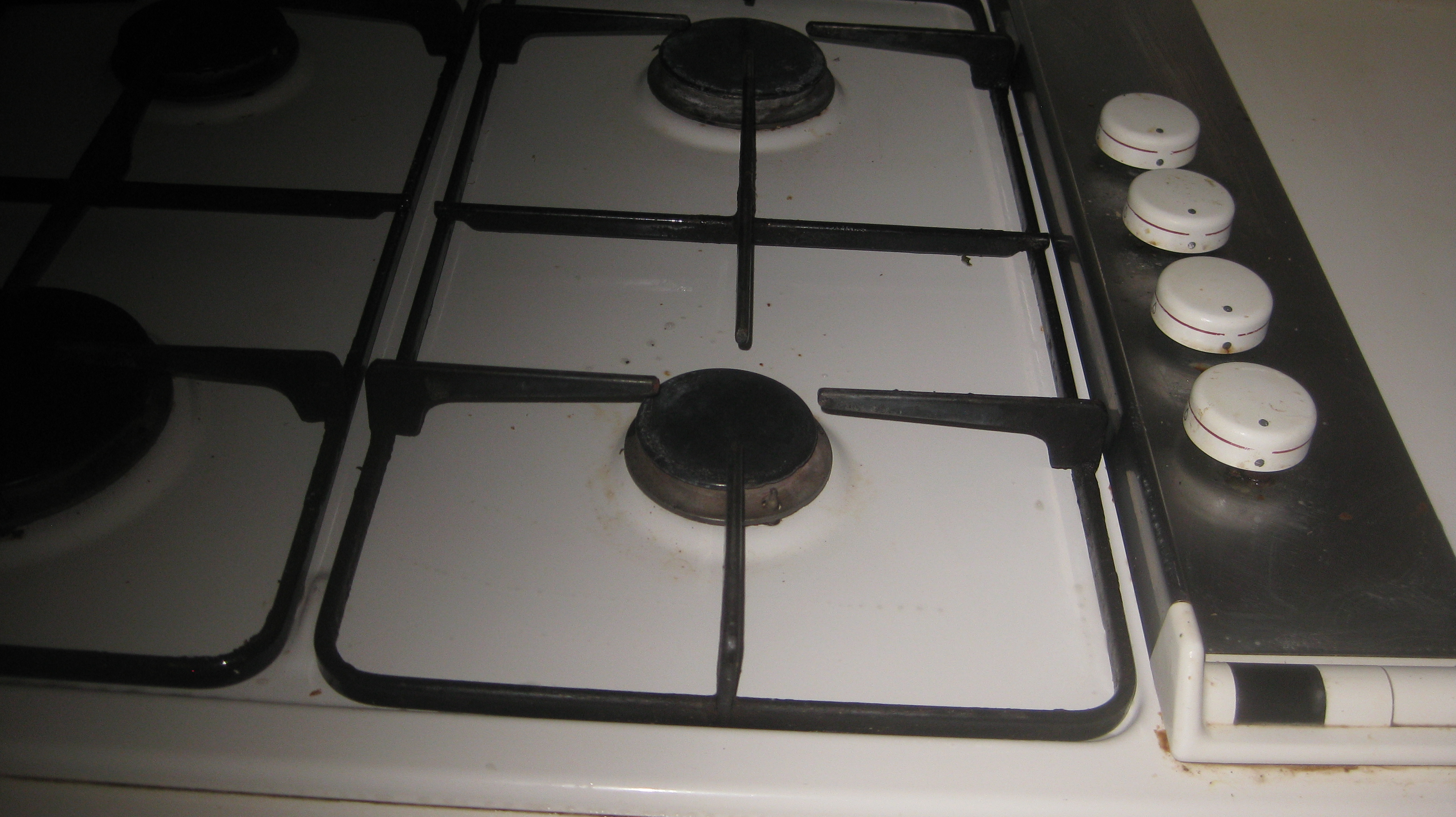

sowhatt Inserito: 14 marzo 2017 Segnala Inserito: 14 marzo 2017 Buongiorno, chiedo cortese suggerimento per smontare piano cottura Rex, al fine di sostituzione termocoppia. Dopo aver lottato duramente per rimuovere le viti poste in prossimità dei fuochi del mio piano cottura Rex ultraventennale da incasso a 4 fuochi mi sono trovato a non essere in grado di concludere la rimozione. Ho rimosso le due viti dei supporti al coperchio in vetro e le due viti presenti sotto le manopole, ma pare esistano altri blocchi nella sezione delle stesse o presso il tasto di accensione che sono di impedimento. Non conosco il modello del piano cottura, non trovando le istruzioni, che comunque immagino non riportino istruzioni di installazione o di smontaggio. Dal sito aziendale pare che il modello del prodotto sia indicato sotto il piano stesso. Vorrei cortese consiglio su come potermi muovere. Grazie.
sowhatt Inserita: 16 marzo 2017 Autore Segnala Inserita: 16 marzo 2017 Aggiungo di aver trovato il codice del piano cottura modello REX PB 94 VA che è N. 949730284. Dovrei riuscire a smontare la parte con le manopole e il tasto dell'accensione (nero). Il tasto bianco (non premibile) non ha funzione alcuna. grazie
sowhatt Inserita: 23 giugno 2021 Autore Segnala Inserita: 23 giugno 2021 Provo dopo 4 anni a chiedere aiuto per rimuovere piano cottura, in quanto esiste da qualche parte (come dicevo dovrebbe essere in prossimità tasto accensione) vite nascosta di impedimento alla rimozione.
Stefano Dalmo Inserita: 23 giugno 2021 Segnala Inserita: 23 giugno 2021 Posta magari qualche foto , come si fa a capire come è strutturato il tuo piano cottura . A volte bisogna perfino estrarlo dall'alloggio nel mobile .
sowhatt Inserita: 23 giugno 2021 Autore Segnala Inserita: 23 giugno 2021 Provo dopo 4 anni a chiedere aiuto per rimuovere piano cottura, in quanto esiste da qualche parte (come dicevo dovrebbe essere in prossimità tasto accensione) vite nascosta di impedimento alla rimozione. MI scuso non ho controllato l'immagine caricata a suo tempo e pensavo fosse disponibile. Le viti visibili che bloccano il piano sono al di sotto di ogni fuoco e due viti sotto le manopole di regolazione dei fuochi. E' evidente che per rimuovere il piano va rimosso la parte verticale cromata dove stanno le manopole stesse. Il tasto nero è il tasto della scintilla. Il tasto bianco non è premibile e lo definirei falso tasto non avendo apparente funzione. grazie.
sowhatt Inserita: 24 giugno 2021 Autore Segnala Inserita: 24 giugno 2021 Provo dopo 4 anni a chiedere aiuto per rimuovere piano cottura, in quanto esiste da qualche parte (come dicevo dovrebbe essere in prossimità tasto accensione) vite nascosta di impedimento alla rimozione. MI scuso non ho controllato l'immagine caricata a suo tempo e pensavo fosse disponibile. Le viti visibili che bloccano il piano sono al di sotto di ogni fuoco e due viti sotto le manopole di regolazione dei fuochi. E' evidente che per rimuovere il piano va rimosso la parte verticale cromata dove stanno le manopole stesse. Il tasto nero è il tasto della scintilla. Il tasto bianco non è premibile e lo definirei falso tasto non avendo apparente funzione. grazie.
sowhatt Inserita: 24 giugno 2021 Autore Segnala Inserita: 24 giugno 2021 Io dovrei aprire il piano per cambiare la termocoppia. Ringrazio per il suggerimento, ma sinceramente non mi serve rimuoverlo totalmente, senonchè dovrei cambiarlo.
Pietro Pal Inserita: 25 giugno 2021 Segnala Inserita: 25 giugno 2021 (modificato) Ricapitolando: hai tolto le 8 viti all'interno dei fuochi (2 per ogni fuoco). hai smontato le 4 manopole e il piano non si apre lo stesso? La parte cromata secondo me non va smontata visto che è poggiata sopra il piano, dovrebbe venire su insieme al piano stesso. Di solito vanno smontate solo le manopole. Modificato: 25 giugno 2021 da Pietro Pal
sowhatt Inserita: 28 giugno 2021 Autore Segnala Inserita: 28 giugno 2021 Invece non viene su assieme al piano, tolte le due viti che sono nascoste da un paio di manopole (che si sfilano facilmente) il tutto non si muove, o meglio è proprio il piano che rimane ben saldo,
