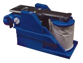

pippuccio76 Inserito: 11 luglio 2017 Segnala Inserito: 11 luglio 2017 Salve a tutti , come da titolo ho un problema con l'elettroserratura del portoncino condominiale , il problema è iniziato circa due mesi fà la vecchia elettroserratura (che ho trovato al portone circa 20 anni fà ) non funzionava e aprendola ho notato che la plastica delle bobine si stava sbriciolando allora ho deciso di acquistarne una nuova questa : elettroserratura Inizialmente funzionava , ora ha un comportamento molto strano , spesso non funziona , allora mi tocca scendere e aprire ,chiudo la porta risalgo e provo il pulsante e puntualmente si apre . Cosa potrebbe essere?
ROBY 73 Inserita: 11 luglio 2017 Segnala Inserita: 11 luglio 2017 Ciao pippuccio76, prova ad aprirla e vedere se il meccanismo e le molle sono ben ingrassati, inoltre se guardi la bobina c'è una rotella bianca in plastica che serve per regolare la distanza del gancio che viene spinto dal pistoncino e tiene il sistema di sblocco. Se guardi le foto sicuramente capisci meglio quello che intendo, prova a far far fare uno scatto in un senso o nell'altro alla rotella stessa in modo da avvicinare o allontanare il gancio in questione e poi prova nuovamente l'apertura della serratura.
Marcello Mazzola Inserita: 11 luglio 2017 Segnala Inserita: 11 luglio 2017 magari il cavo che si sta interrompendo...
Matteo Mabesolani Inserita: 12 luglio 2017 Segnala Inserita: 12 luglio 2017 @pippuccio76 ciao, come dice @ROBY73 potrebbe essere necessario regolare il pistoncino: con il caldo di questi periodo magari potrebbe essersi dilatato e quindi non permette lo sgancio, facci sapere.
Roby57 Inserita: 13 luglio 2017 Segnala Inserita: 13 luglio 2017 Lo fa a tutti i condomini o solo a quelli più alti?
axel10 Inserita: 17 luglio 2017 Segnala Inserita: 17 luglio 2017 Probabilmente è la parte meccanica, prova a vedere se senza copertura funziona puntualmente.. potrebbe essere qualcosa che ti blocca il meccanismo..
