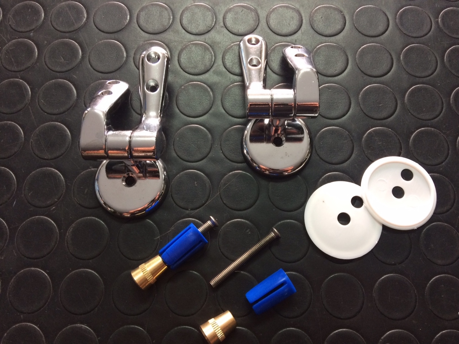

Mchi Inserito: 12 ottobre 2017 Segnala Inserito: 12 ottobre 2017 Buongiorno sapete indicarmi dove poter acquistare viti ad espansione per copriwater? Il water è gia murato Allego foto Grazie a chi potrà aiutarmi
Mchi Inserita: 12 ottobre 2017 Autore Segnala Inserita: 12 ottobre 2017 Quelle fornite vanno inserite prima di murare il water. Mi si è rotto il copriwater e volevo non smurare x forza il water...
reka Inserita: 12 ottobre 2017 Segnala Inserita: 12 ottobre 2017 O te le autocostruisci o usi dei tasselli di gomma
Mchi Inserita: 12 ottobre 2017 Autore Segnala Inserita: 12 ottobre 2017 Grazie ho provato ad autocostruirle ma un po' balla ho anche provato ad aggiungere il silicone ma non tiene molto di più. Tasselli in gomma di che genere? Riesci a postarmi una foto come esempio?
miciobicio Inserita: 12 ottobre 2017 Segnala Inserita: 12 ottobre 2017 4 ore fa, Mchi scrisse: Quelle fornite vanno inserite prima di murare il water. Mi si è rotto il copriwater e volevo non smurare x forza il water... Ma non esiste che devi smontare il wc per cambiare il sedile!! Semplicemente non hai preso il suo originale. Se compri un sedile universale con le viti a galletto poi sono cavoli tuoi.
Mchi Inserita: 12 ottobre 2017 Autore Segnala Inserita: 12 ottobre 2017 25 minuti fa, miciobicio scrisse: Ma non esiste che devi smontare il wc per cambiare il sedile!! Semplicemente non hai preso il suo originale. Se compri un sedile universale con le viti a galletto poi sono cavoli tuoi. Eh no vaso day e copriwater day comprati insieme da bricoman è proprio il suo purtroppo..
oscuro Inserita: 12 ottobre 2017 Segnala Inserita: 12 ottobre 2017 ha ragione miciobicio non è possibile che un sedile di un sanitario a parete debba essere smontato per sostituire il tappo del wc
miciobicio Inserita: 12 ottobre 2017 Segnala Inserita: 12 ottobre 2017 4 ore fa, Mchi scrisse: vaso day e copriwater day comprati insieme da bricoman Ah, bricoman... comunque le cerniere per i sedili dei wc a cui non è possibile accedere da dietro, sono di questo tipo, che si stringono da sopra. altri tipi sono quelli con l'ancorina
Mchi Inserita: 12 ottobre 2017 Autore Segnala Inserita: 12 ottobre 2017 6 ore fa, miciobicio scrisse: Ma non esiste che devi smontare il wc per cambiare il sedile!! Semplicemente non hai preso il suo originale. Se compri un sedile universale con le viti a galletto poi sono cavoli tuoi. Eh no vaso day e copriwater day comprati insieme da bricoman è proprio il suo purtroppo..
Mchi Inserita: 12 ottobre 2017 Autore Segnala Inserita: 12 ottobre 2017 5 ore fa, reka scrisse: Puoi mettere la foto dei suoi? Ok domani la metto ma hanno le viti.. ed essendo a filo muro una volta cementato/murato non si possono più inserire..
Semplice 1 Inserita: 13 ottobre 2017 Segnala Inserita: 13 ottobre 2017 Ciao ---Mchi--- e tutti gli altri già intervenuti. A mia conoscenza (forse scarsa) il Costruttore della parte "ceramica", per poter rendere utilizzabile il suo "vaso" (artistico ma fuori dallo standard più comune di fissaggio tavoletta), dovrebbe aver previsto anche una Sua tavoletta con fissaggio specifico a tasselli espandibili. Se da Bricoman hanno la parte ceramica allora sarebbe possibile risalire, forse, al fabbricante della stessa e sapere da questo se esiste quanto sembra essere necessario (tavoletta completa del fissaggio adeguato). Sembrerebbe anche evidente, dai fatti, che sia Bricoman che chi ha installato il tutto abbia saltato il problema a piedi pari. Vediamo le foto della tavoletta & fissaggi...... Forse, avendo cognizione precisa della forma e dimensioni dei componenti della "tavoletta", si potrebbe pensare a un "trapianto o commistione di organi" e realizzare un mostruoso fissaggio stile "Frankenstein"
