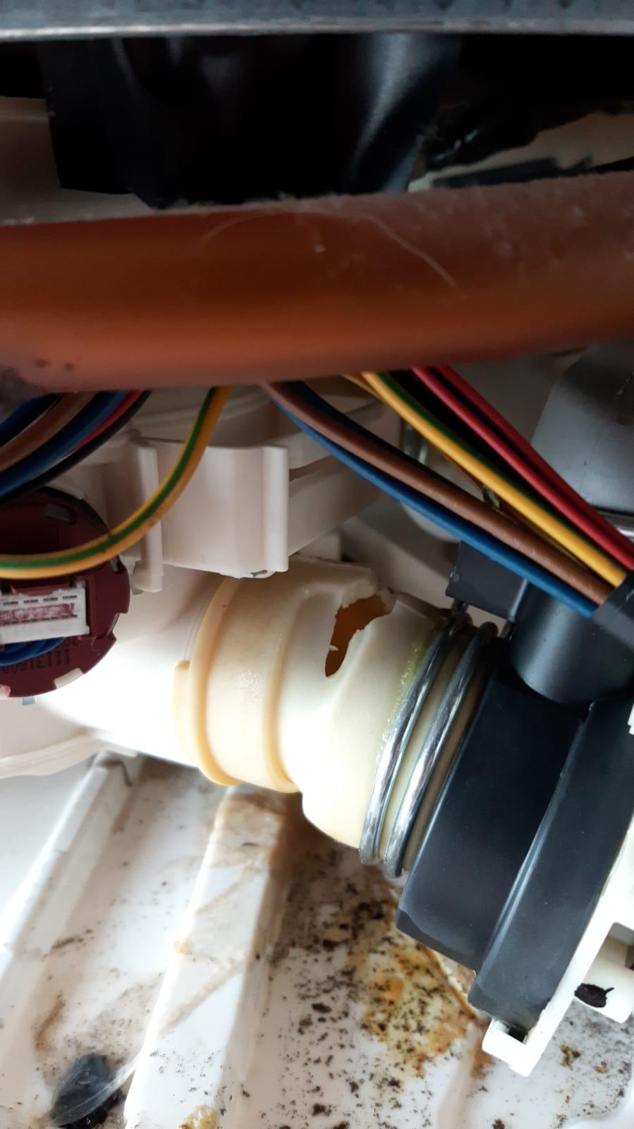

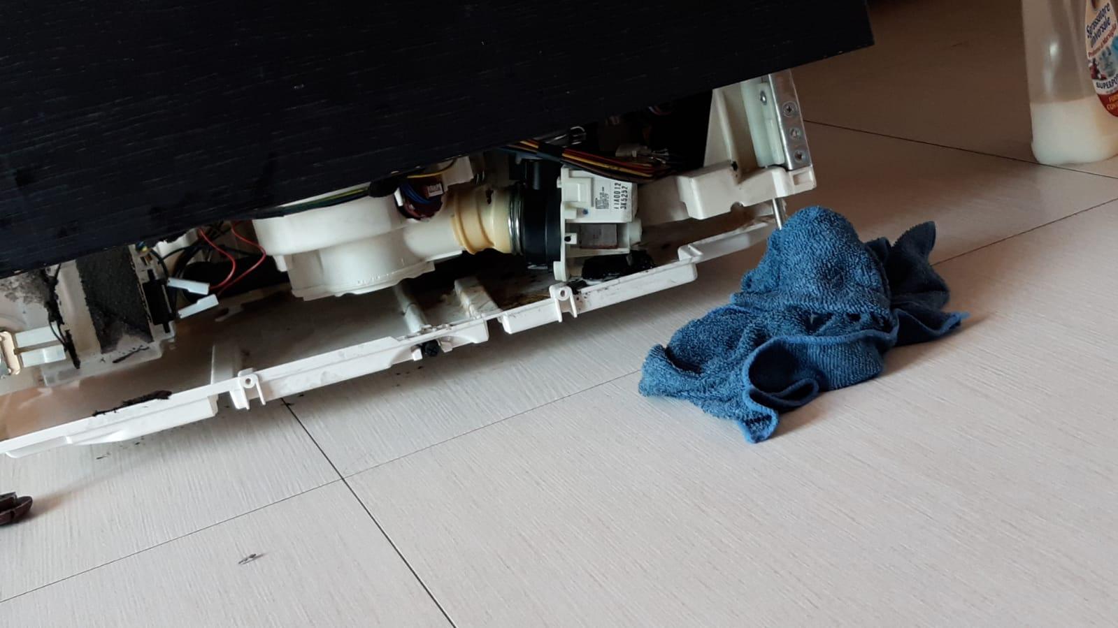

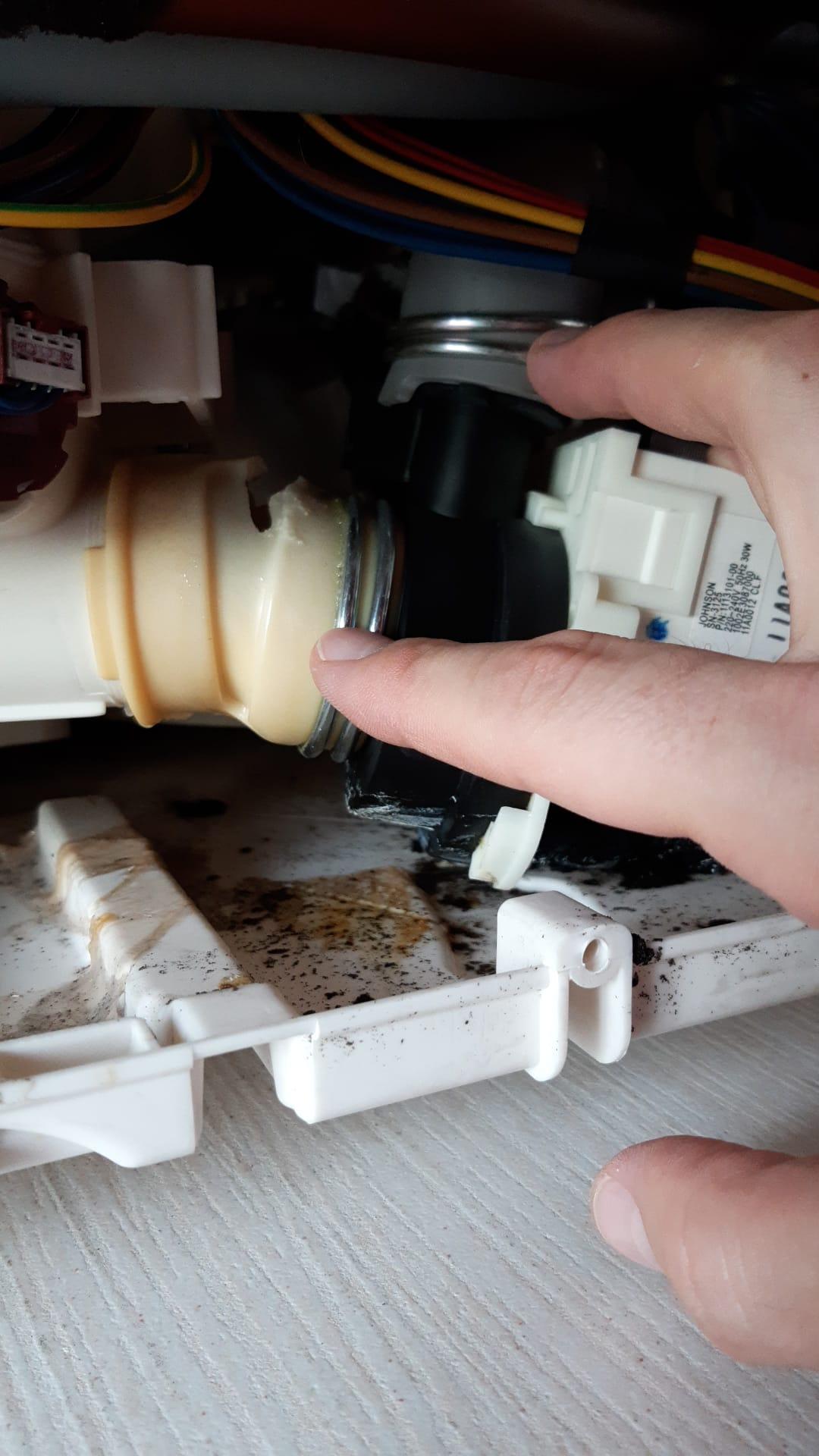

Lavastoviglie Electrolux ESL66022: MANICOTTO da sostituire
Ciao a tutti,
mi trovo nella necessità di sostituire il manicotto per il collegamento della vasca verso l'esterno perchè è bucato e perde acqua.
Manicotto collegamento pozzetto
Il ricambio originale electrolux purtroppo consiste nell'intero pozzetto come da link sottostante:
https://shop.electrolux.it/Lavastoviglie/Lavastoviglie/Tubi-flessibili/Giunto-completo-per-tubi-nella-vasca-di-raccolta-della-lavastoviglie/p/1527957128
ovvero non esiste come ricambio il solo manicotto :(
Secondo voi posso andare da un ricambista generico e trovare un manicotto alternativo o devo assolutamente acquistare il ricambio originale (con pozzetto annesso che non mi serve...)?
DNilo
Stefano Dalmo
 Non penso che si trovi quel tubo  a  meno che tu non sia fortunato   da  trovarlo da qualcbe parte    , ma per altri usi  e deve essere leggermente  curvato
Sciacqui il carico prima di metterlo a lavare?
il 20/4/2018 at 23:28 , Stefano Dalmo scrisse:
 Non penso che si trovi quel tubo  a  meno che tu non sia fortunato   da  trovarlo da qualcbe parte    , ma per altri usi  e deve essere leggermente  curvato
--> mi hanno consigliato questi (uno dei due in particolare è curvo):
https://www.digitservice1997.it/ecommerce/manicotti/459-manicotto-scarico-pozzetto-zanussi-1118568003.html?search_query=manicotto+electrolux&results=5
https://www.digitservice1997.it/ecommerce/manicotto-lavaggio/458-manicotto-pozzetto-zanussi-1118455102.html?search_query=manicotto+electrolux&results=5
14 ore fa, Ciccio 27 scrisse:
Sciacqui il carico prima di metterlo a lavare?
No, pulisco i residui con un tovagliolo o posata
DNilo
Dimenticavo di specificare che il manicotto è in gomma, quindi flessibile.
ciao
DNilo
Oggi ho provato a smontare il manicotto da sostituire.
Da un lato è abbastanza semplice, il manicotto si sfila "allentando" l'anello elastico metallico con una pinza.
Dall'altro, quello lato pozzetto, non è affatto semplice (almeno per me): la gomma del manicotto sembra termosaldata alla plastica del pozzetto. Probabilmente questo è il motivo per cui non esiste il manicotto come ricambio originale electrolux, ma viene venduto tutto insieme.
A questo punto cosa mi consigliate di fare? Procedo a sostituire l'intero pozzetto? E' un'operazione semplice? Consigli?
Grazie per la consueta collaborazione
DNilo
Stefano Dalmo
Il manicotto  lo devi distruggere per toglierlo , distaccandolo dalla plastica con  un coltello  - taglierino  ,  la  parte posteriore di una lama di sega     ,posteriore per non rigare la plastica sottostante   .
Dovrebbe essere questo manicotto con codice AEG  1118455102
Grazie. Ordinerò quindi il manicotto con codice 1118455102 che tra l'altro era uno dei due che mi avevano consigliato.
--> Come fascetta da usare per stringerlo al pozzetto (oggi è incollato), avete suggerimenti particolari (a molla, con vite, ecc.)?
Grazie ancora
DNilo
Stefano Dalmo
Classica fascetta  metallica   da 60 a vite
Ho sostituito il manicotto e il problema è risolto. Grazie a tutti per i prezioni consigli :thumb_yello:
Inserisco qualche ulteriore nota operativa:
1) Immagine del manicotto in fase di sostituzione: da un lato è agganciato con fascetta elastica alla pompa di circolazione e da un lato è incollato alla plastica del pozzetto.
2) Ho effettuato la rimozione della parte attaccata.
Sul lato visibile si può agire con un taglierino.
Per quello nascosto, dove è difficile arrivare con attrezzi, consiglio di usare le polpastrelle delle dite e, con pazienza, farle scorrere sotto la gomma del manicotto senza dare strappi. In questo modo la gomma viene via in un unico pezzo e si evita di lasciare dei residui sul lato posteriore che poi sarebbero veramente difficili da rimuovere, non potendoci arrivare con attrezzi.
3) Immagine del nuovo manicotto. Ho usato due fascette con vite, da 30-45 mm.
Grazie ancora. Spero che questa esperienza possa servire anche ad altri.
DNilo
:clap:
Adesso non usare tovaglioli per levare il grasso, e/o diminuisci la dose di detersivo.
Grazie Ciccio 27, il tuo consiglio mi ha messo curiosità. Dici che il manicotto si è danneggiato a causa delle modalità di utilizzo della lavostiviglie?
Cosa dovrei fare per rimuovere i rimuovere i residui solidi dai piatti?
P.S.: Io uso un cucchiaio di detersivo in polvere e lavaggio AUTO (dura circa 2 ore).
Ciao
DNilo
Io uso una posata, una forchetta.
Se il detersivo non ha grasso da aggredire, aggredisce le parti in gomma e in plastica della macchina.
  • 2 years later...
con un po di ritardo ho sfruttato anche io questi consigli, ma ho fatto qualcosa per cui il dio degli elettrodomestici non mi manderebbe in paradiso
ho usato un manicotto di raccordo per il radiatore comprato all'autoricambi a 300mt da casa, unica specifica necessasria i 38mm di diametro
spesa con fascette 14talleri,
ritagliati i 4cm necessari mi rimane 1mt di manicotto!!!
non serve in realtà una curva perche la pompa si regge proprio con il manicotto
lo so ... non è cosa degna
se vedente grandi controindicazioni ditemi pure!!!
Modificato: da dagobar69
Solo non so se il detersivo impercettibilmente se lo mangia e rilascia nell'acqua sostanze non proprio commestibili... :senzasperanza:
  • 1 year later...
Il 27/4/2018 alle 20:21 , DNilo ha scritto:
Ho sostituito il manicotto e il problema è risolto. Grazie a tutti per i prezioni consigli :thumb_yello:
Inserisco qualche ulteriore nota operativa:
1) Immagine del manicotto in fase di sostituzione: da un lato è agganciato con fascetta elastica alla pompa di circolazione e da un lato è incollato alla plastica del pozzetto.
2) Ho effettuato la rimozione della parte attaccata.
Sul lato visibile si può agire con un taglierino.
Per quello nascosto, dove è difficile arrivare con attrezzi, consiglio di usare le polpastrelle delle dite e, con pazienza, farle scorrere sotto la gomma del manicotto senza dare strappi. In questo modo la gomma viene via in un unico pezzo e si evita di lasciare dei residui sul lato posteriore che poi sarebbero veramente difficili da rimuovere, non potendoci arrivare con attrezzi.
3) Immagine del nuovo manicotto. Ho usato due fascette con vite, da 30-45 mm.
Grazie ancora. Spero che questa esperienza possa servire anche ad altri.
DNilo
Ciao DNilo,
anche io sto seguendo la tua "guida". Ho una REX TT1000 di 10 anni che da qualche tempo perde acqua ed è entrato in funzione il codice .30 di anti allagamento.
Il problema è dovuto alla rottura del manicotto in "gomma" dello scarico della vaschetta di raccolta acqua (vedi foto).
https://imgur.com/47G8VhC
Probabilmente il problema è accentuato ed inevitabile per un "difetto di costruzione" (chiamiamolo difetto, se non è proprio voluto): la pompa è attaccata direttamente al manicotto, volante e con il suo peso che grava sempre sulla gomma, che inevitabilmente si lacera.
https://imgur.com/sbkfIxU
Anche il mio manicotto è termosaldato e proverò a toglierlo e a sostituirlo con la "patch"
https://imgur.com/4HXpZfm
Vi chiedo un consiglio: il sito rex mi da l'intera vaschetta 1527957128 come sostituzione
https://shop.electrolux.it/Lavastoviglie/Lavastoviglie/Tubi-flessibili/Giunto-completo-per-tubi-nella-vasca-di-raccolta-della-lavastoviglie/p/1527957128
Quindi come indicato da DNilo posso adattare il pezzo 1118455102 ?
https://shop.electrolux.it/lavastoviglie/lavastoviglie/motori-e-pompe/tubo-flessibile-tra-la-pompa-di-circolazione-e-la-vasca-di-drenaggio/p/1118455102
Riccardo
Modificato: da SuperBisco
immagini
Per favore SuperBisco leggi il regolamento, anche se avresti diovuto farlo prima di accettarlo. Non ci si puòaccodare ad altre discusioni ma bisogna aprire sempre una nuova discussione. Questa poi è ferma da oltre 1 anno!
Ospite
