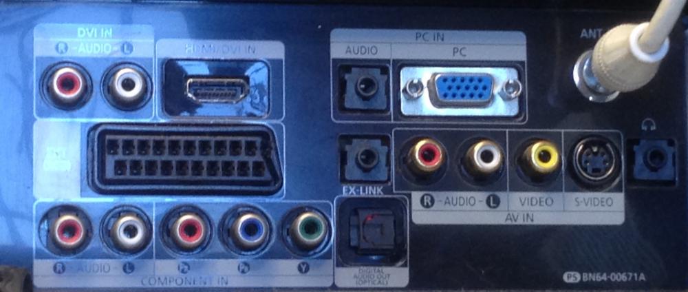

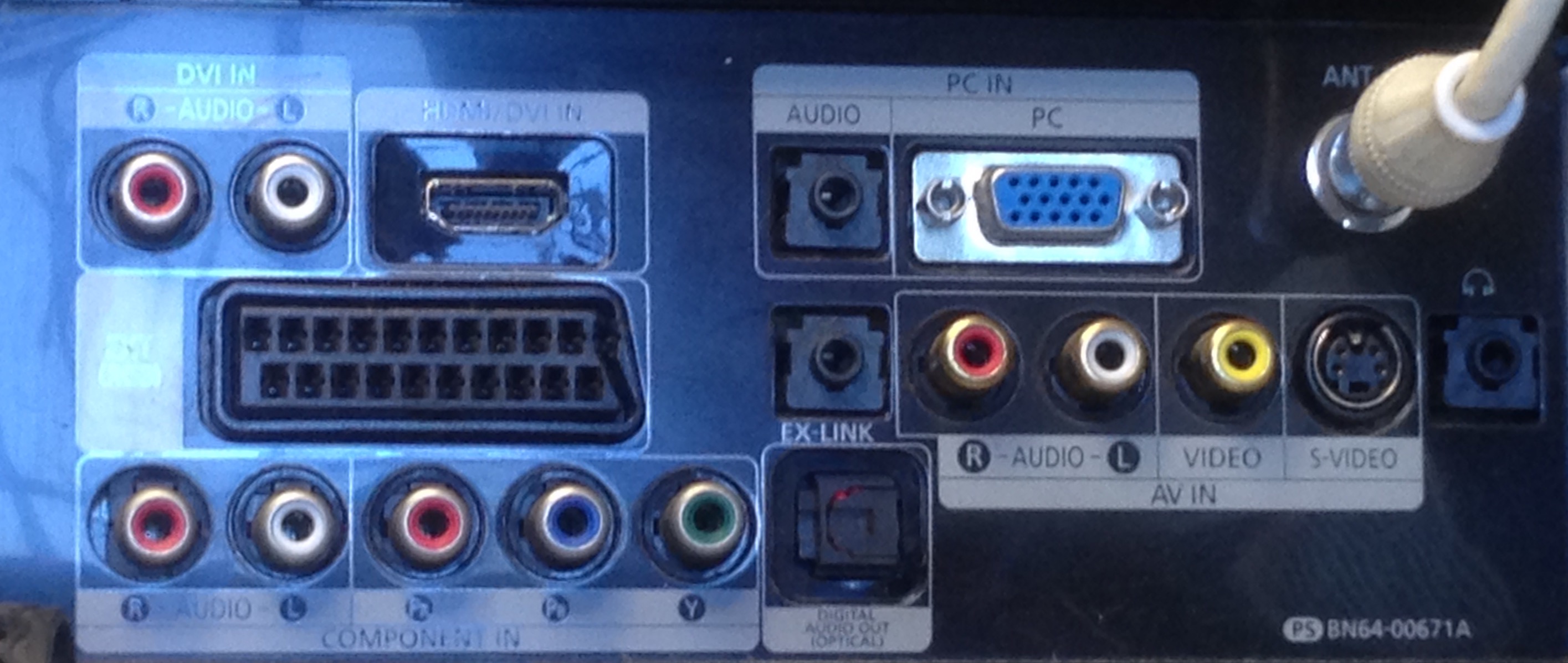

Aggiornamento Le19r86bd
Salve a tutti,
ho il tv Samsung le 19r86bd che non memorizza i canali ,o meglio li memorizza ma alla riaccensione del tv li perde tutti,con la sintonia manuale li  tiene in memoria ,avrei bisogno di un consiglio su dove trovare il software a mio rischio e pericolo ,in questo momento ho la versione :T-JSM22DEUC-1001 e di firmware T-EMMA2DEUB-0104.
Grazie anticipatamente
  • 2 years later...
Scusa Riccardo, mi accodo alla discussione anxziché aprirne una nuova perché ho seguito il link che hai postato e ho letto il documento di istruzioni per l'installazione del firmware. Il problema é che questo televisore non ha la presa "Service" indicata nelle istruzioni... C'é però la presa EX-LINK: potrebbe avere la stessa funzione? Il manuale dice "Collegamento di servizio per tecnici dell’assistenza qualificati"... mi sa che non vado bene 😃
Allego una foto del pannello posteriore.
Fulvio Persano
Ciao j-man.
Hai visto la data della discussione? Inoltre dovresti sapere che è vietato accodarsi a discussioni di altri utenti. Non sei proprio un utente novello.
Apri una nuova discussione e, se credi, prendi il riferimento di questa.
  • Fulvio Persano locked this discussione
Ospite
