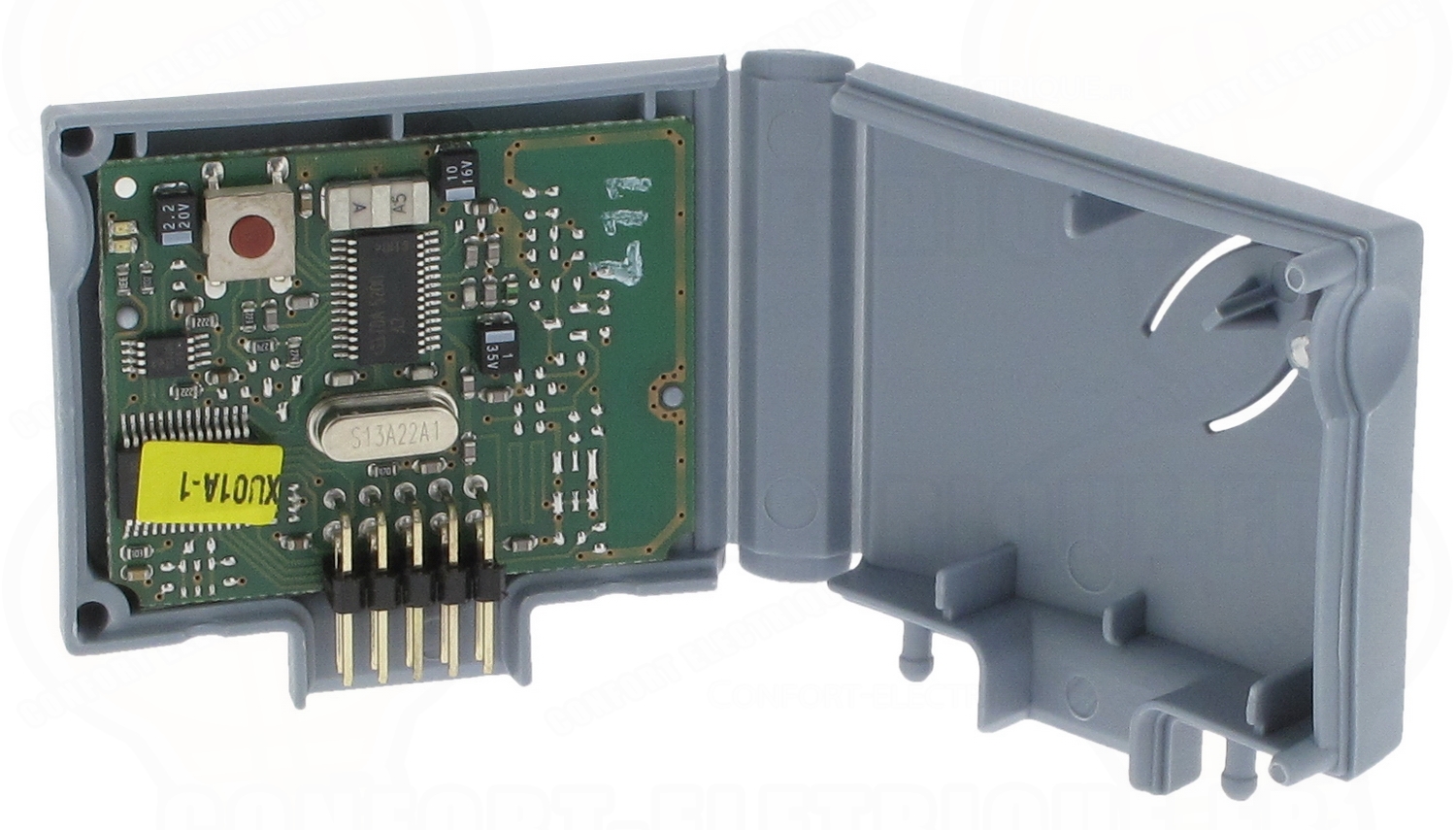

filiberto ducati Inserito: 30 maggio 2018 Segnala Inserito: 30 maggio 2018 Buona sera. SI può trovare lo schema della piedinatuta della scheda radio NICE OXI ad innesto per poterla utilizzare anche al di fuori delle schede madri NICE? ringrazio anticipatamente
giugn76 Inserita: 30 maggio 2018 Segnala Inserita: 30 maggio 2018 ciao, se cerchi bene credo che riesci a trovare in rete quel che ti serve dai un occhio al link https://www.niceforyou.com/sites/default/files/upload/manuals/IST228R02.4851.pdf spero sia quel che ti serve facci sapere
filiberto ducati Inserita: 31 maggio 2018 Autore Segnala Inserita: 31 maggio 2018 In effetti non è quello che cerco , grazie comunque
ROBY 73 Inserita: 31 maggio 2018 Segnala Inserita: 31 maggio 2018 Ciao Filiberto, da quello che ho capito stai cercando il modo di collegare questa scheda ricevente (non so se sia precisa, l'immagine è puramente indicativa): che è ad innesto per le schede NICE, solo che lo schema della piedinatura ce la solo la NICE stessa, non credo proprio che la distribuiscano in rete o a chiunque, puoi ricostruirla con il tester e tanta pazienza seguendo le piste dei puntalini e magari seguendo anche la sequenza sulla scheda madre, se ce l'hai, perché forse da quello che ho capito tu hai questa OXI, ma la centrale non è NICE, correggimi se sbaglio. Una volta trovato l'ordine dovresti saldarci dei fili per poterli giuntare poi sulla scheda madre, tieni conto che ci dovrebbero essere anche i puntali dell'antenna, i 2 fili dell'alimentazione e quelli dei 2 canali. Per quello che costa una ricevente, non so se "il gioco valga la candela", poi se ad esempio dici che hai già 10 radiocomandi allora puoi pure provare ed il tempo non è perso invano.
ROBY 73 Inserita: 1 giugno 2018 Segnala Inserita: 1 giugno 2018 6 ore fa, filiberto ducati scrisse: Grazie comunque Sì prego, ma comunque qualche informazione in più ce la puoi dare? Cosa ti serviva di preciso? La scheda è quella dell'immagine?
mpattera Inserita: 6 giugno 2018 Segnala Inserita: 6 giugno 2018 Tempo fa ho provato anche io a cercare lo schema senza successo. Con questa ricevente e centrali compatibili è possibile gestire un gran numero di comandi diversi da telecomando e qualche opzione della ricevente tramite un o-view collegato alla centrale. E' vero che ci sono molti pin e potrebbero anche essere i/o digitali opportunamente codificati, ma temo che ci sia una comunicazione seriale tra ricevente e centrale.
