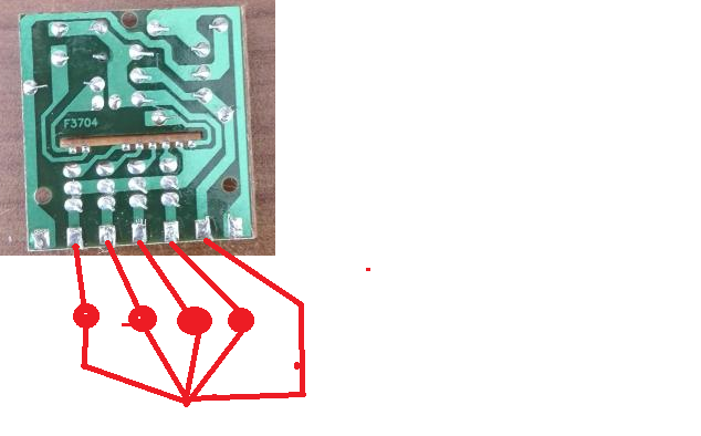

causicurti Inserita: 12 novembre 2018 Segnala Inserita: 12 novembre 2018 Ciao, Allora puoi controllare il PCB alimentandolo a 220 e al posto dei led mettere 4 lampadine al neon, Quelle spie dei ferri da stiro per intenderci.Così stabilisci se hai led difettosi o è il PCB
sx3me Inserita: 12 novembre 2018 Segnala Inserita: 12 novembre 2018 2 ore fa, ilguargua scrisse: Se sono in serie cosa cambia? (intendo dal punto di vista della dissipazione) in serie circola la stessa corrente su ogni resistenza, mentre in parallelo si divide... comunque a conti fatti, ammesso di avere X resistenze in serie, al posto di una sola, a parità di corrente diminuisce la cdt, e di conseguenza la potenza dissipata... spero di non essermi confuso
salv80 Inserita: 13 novembre 2018 Autore Segnala Inserita: 13 novembre 2018 Grazie a tutti per le risposte, ma la mia domanda era molto semplice. È possibile far tornare a funzionare i led (ovviamente in modo fisso) collegando un altro trasformatore? Se si, che caratteristiche deve avere o come posso calcolarle?
Livio Orsini Inserita: 13 novembre 2018 Segnala Inserita: 13 novembre 2018 Se leggi attentamente le risposte capisci che ti è stato già rispsto. In particolare non basta solo il traformatore, ma è necessario anche un ponte raddrizzatore. poi dipende dalla tensione disponibile, dal valore della resistenza in serie al led, dal numero di LEDs che vuoi mettere inserie.
causicurti Inserita: 13 novembre 2018 Segnala Inserita: 13 novembre 2018 Quote Ciao, Allora puoi controllare il PCB alimentandolo a 220 e al posto dei led mettere 4 lampadine al neon, Quelle spie dei ferri da stiro per intenderci.Così stabilisci se hai led difettosi o è il PCB Evidentemente questo non lo hai letto. Se i led sono buoni puoi mettere i led al posto delle lampadine, Quel disegno by-passa i triac che vengono comandati da quella specie di "cicca" verticale.
salv80 Inserita: 15 novembre 2018 Autore Segnala Inserita: 15 novembre 2018 L'avevo letto, purtroppo sicuro che il controller non era più funzionante l'ho buttato ed ho recuperato i led, pensando che collegandoli ad un trasformatore 220v/12v avrebbero funzionato tranquillamente.
