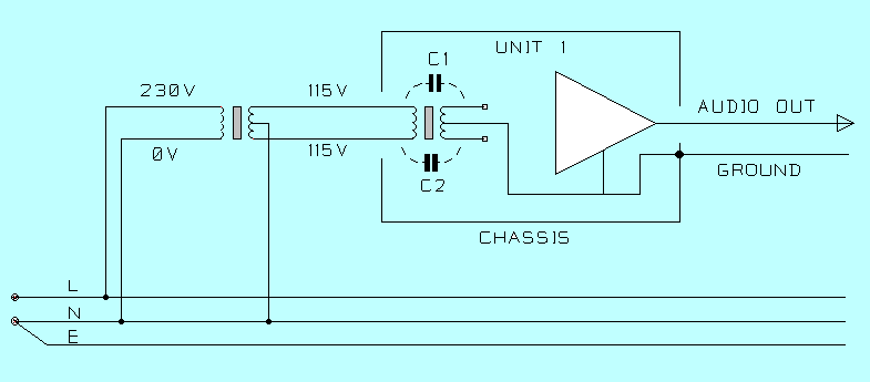

trasformatore d'isolamento con secondario bilanciato
ggluca
Salve, volevo avere conferma che il seguente collegamento della presa centrale del secondario al neutro (e non alla massa) è corretto dal punta di vista sia della sicurezza sia della cancellazione del rumore di rete.
http://www.douglas-self.com/ampins/groundloops/gndloop6.gif
Infatti connettendolo la presa centrale al neutro N (e non alla massa E), il differenziale a monte di tutto l'impianto scatterebbe in caso di guasti a valle. Se invece la presa centrale fosse connessa a massa, esso non scatterebbe.
Siccome poi il neutro è collegato a massa a monte di tutto l'impianto civile, mantengo comunque un percorso a bassa impedenza per scaricare tutti i rumori di modo comune indotti sul secondario, corretto??
Modificato: da ggluca
Link al commento
Condividi su altri siti
