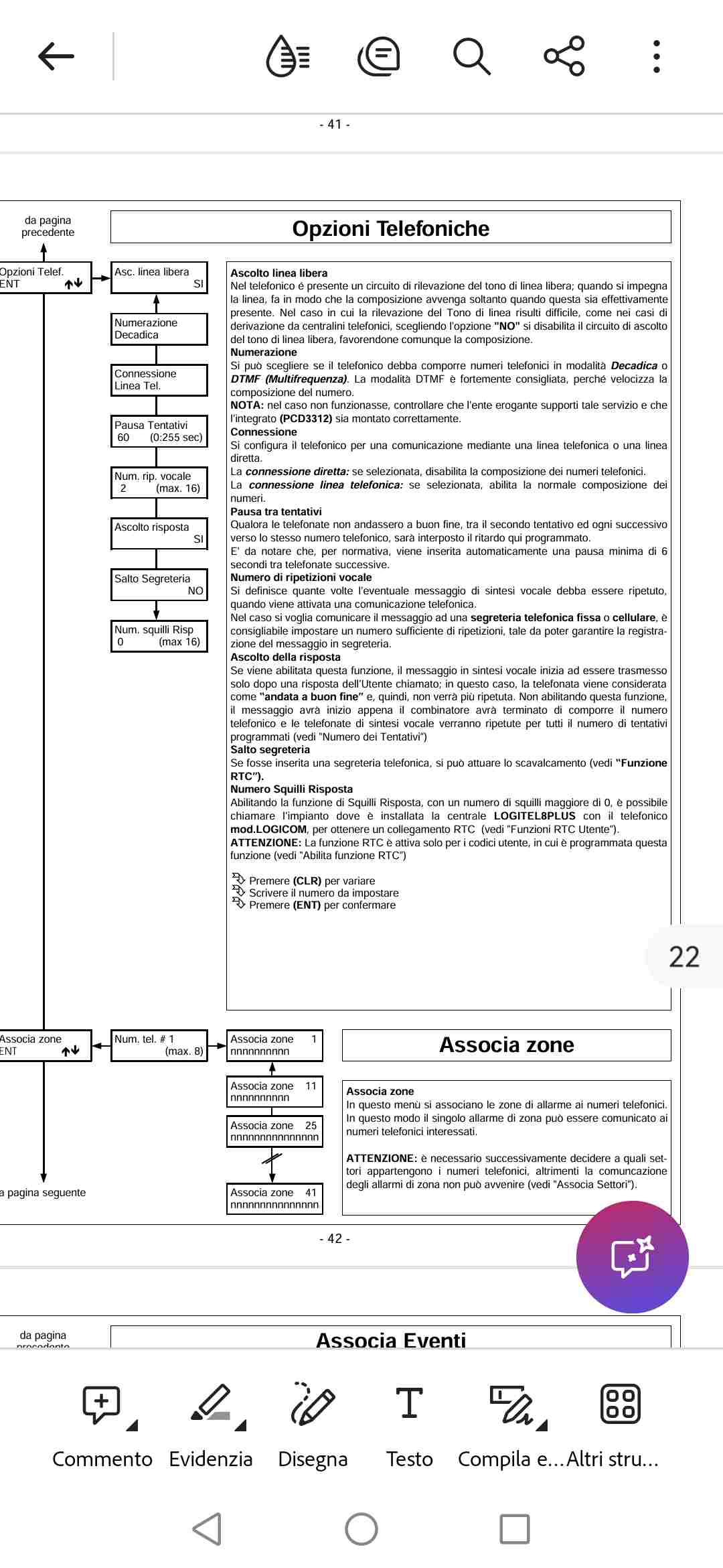

Backup PSTN
Buongiorno,
vorrei installare la fibra ma ho una vecchia centrale antifurto
(AVS LOGITEL 8 PLUS ) che
funziona su linea pstn in dtmf,
sia in ingresso che in uscita! Per intenderci posso controllarla da
remoto effettuando una chiamata. E vorrei che funzionasse anche in
assenza di rete elettrica.
Purtroppo la mia centrale attende il segnale di linea libera prima di
effettuare la chiamata,
provando altri commutatori sono riuscito a controllare la centrale da
remoto ma non effettuava le chiamate in uscita perchè non sentiva il
segnale di linea libera?
Esiste un dispositivo che faccia da backup della linea PSTN su gsm che
mi dia il segnale di linea libera?
Vi sarò grato per tutte le informazioni che vorrete darmi.
grazie
saluti
Modificato: da A.ntonio
  • 5 years later...
Per annullare il controllo del segnale telefonico......
Ascolto linea libera Nel telefonico é presente un circuito di rilevazione del tono di linea libera; quando si impegna la linea, fa in modo che la composizione avvenga soltanto quando questa sia effettivamente presente. Nel caso in cui la rilevazione del Tono di linea risulti difficile, come nei casi di derivazione da centralini telefonici, scegliendo l'opzione "NO" si disabilita il circuito di ascolto del tono di linea libera, favorendone comunque la composizione
Ospite
