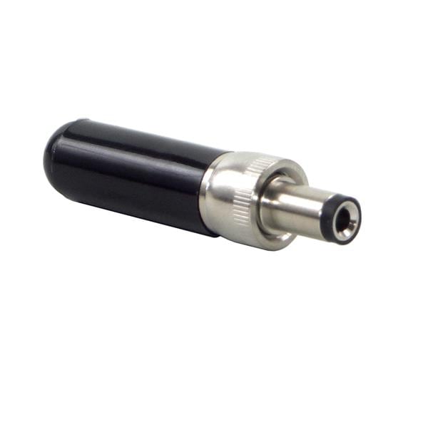

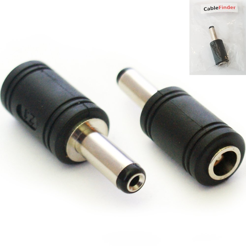

del_user_97632 Inserito: 25 giugno 2019 Segnala Inserito: 25 giugno 2019 Ciao a tutti. riguardo i "simpatici" connettori diametro esterno 5mm, volevo fare una piccola scorta di femmine. Quali sono a vostro avviso le spine maschio piu usate negli apparecchi ? 2.1, 2,2, 2,5 etc ? Grazie
del_user_97632 Inserita: 25 giugno 2019 Autore Segnala Inserita: 25 giugno 2019 Da qualche ricerca parrebbe che i 2.1 vadano per la maggiore.
Darlington Inserita: 26 giugno 2019 Segnala Inserita: 26 giugno 2019 Si al 99% troverai un plug 2.1, se la corrente richiesta è elevata oppure se ci sono due connettori che non devono essere invertiti troverai il 2.5. 2.2 invece credo sia molto poco usato, io personalmente non sapevo neanche esistesse, quindi se vuoi fare una scorta io andrei con una proporzione di 1/3 2.5, ed i restanti 2/3 da 2.1.
del_user_97632 Inserita: 26 giugno 2019 Autore Segnala Inserita: 26 giugno 2019 Oh, grazie mille, faro come dici. Si poi ogni tanto ci sono i 2.5 scelti per caso ma per fortuna rari. Fatta una breve ricerca, anche questi aiutano: Mi procurero' entrambi le combinazioni, ho montagne di alimentatori ma tagliare ogni volta i cavi e saldare il connettore giusto e' noioso.
