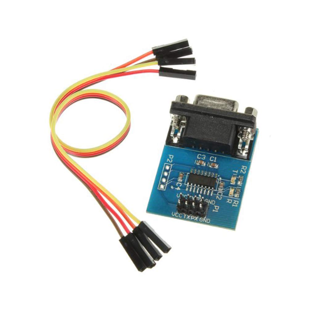

tetrix Inserito: 28 giugno 2019 Segnala Share Inserito: 28 giugno 2019 Buonasera, cerco un sistema economico per collegare una lavagna a led, con testo scorrevole programmabile con porta com (DB9) e cavo seriale. volevo trovare un sistema per eliminare il filo, ho provato: APC220 Senza Fili RF Moduli Dati seriali ma senza successo. Qualcuno può aiutarmi a risolvere questo problema? Grazie. Link al commento Condividi su altri siti More sharing options...
del_user_97632 Inserita: 28 giugno 2019 Segnala Share Inserita: 28 giugno 2019 (modificato) DB9 e' un connettore piu che un protocollo. Immagino sia RS232. Che dispositivo e' di preciso ? Dipende da cosa ci devi fare con la connessione, che dati passano ? Distanza ? Soluzioni sono tante, ci sono tonnellate di adattatori BT <-> 232, 232 to wifi, forse anche IrDA (dipende dalla distanza), etc etc Modificato: 28 giugno 2019 da _angelo_ Link al commento Condividi su altri siti More sharing options...
Marco Fornaciari Inserita: 28 giugno 2019 Segnala Share Inserita: 28 giugno 2019 Non mi pare che l'apparecchio che hai provato sia quello che ti serve. Ma, la lavagna a cosa la vuoi collegare in concreto. Link al commento Condividi su altri siti More sharing options...
tetrix Inserita: 28 giugno 2019 Autore Segnala Share Inserita: 28 giugno 2019 devo aggiornare la scritta nel raggio di 20 metri con il pc e un programma in Dos . Il componente dove inserisco i dati tramite rs232 è questo: cs18lv02565rcr70. Link al commento Condividi su altri siti More sharing options...
del_user_97632 Inserita: 28 giugno 2019 Segnala Share Inserita: 28 giugno 2019 (modificato) Componente che hai indicato e' una ram statica, non ci aiuta molto. Intendevamo il codice del dispositivo di lavagna a led, se ha un codice. APC220, ne servono 2, se li hai gia comprarti, da entrambi i lati ti servirebbero 2 adattatori TTL <-> 232 come spiegato nel manuale. Altrimenti per 20 metri un adattatore wifi <-> 232 puo' andare bene, ma ovviamente devi capire 1) cosa dargli in pasto (se e' possibile salvare da qualche parte l'output del programma dos, o ridirezionare i dati in qualche modo) 2) come darglierlo (TCP UDP, dipende dall'adattatore, sara un server TCP telnet o similare) Modificato: 28 giugno 2019 da _angelo_ Link al commento Condividi su altri siti More sharing options...
Marco Fornaciari Inserita: 28 giugno 2019 Segnala Share Inserita: 28 giugno 2019 Oddio in dos! Remotare una seriale RS 232, 422, 485, ecc, è semplice, ad esempio con un "convertitore ethernet seriale" (cerca in rete con questa frase), quindi vai in wifi ethernet, con tutti gli altri apparecchi necessari. Ma non saprei dirti se un programma in dos riesce a vedere questa porta. 20 fa ho utilizzato anche dei radio trasmettitori RS 232 >>radio / radio>> RS 232, ma no se li fanno ancora e se il prezzo vale il gioco, questi funzionano a prescindere dal SO. Link al commento Condividi su altri siti More sharing options...
Livio Orsini Inserita: 28 giugno 2019 Segnala Share Inserita: 28 giugno 2019 28 minuti fa, Marco Fornaciari scrisse: 20 fa ho utilizzato anche dei radio trasmettitori RS 232 >>radio / radio>> RS 232, ma no se li fanno ancora e se il prezzo vale il gioco, questi funzionano a prescindere dal SO. Tanto per rimanere sul prodotto nazionale c'è Aurel che ha un catalogo molto fornito di questi moduli per varie esigenze. A mio parere il vero collo di bottiglia è il protocollo della "lavagna". Ma è un segrto di stato oppure si può conoscere marca e modello di questo dispositivo? Link al commento Condividi su altri siti More sharing options...
del_user_97632 Inserita: 28 giugno 2019 Segnala Share Inserita: 28 giugno 2019 (modificato) Eh, io avevo inizialmente suggerito anche IrDA perche funzionerebbe "out-of-the-box". ma 20 mt sono troppi Ma parrebbe che anche quegli APC220, in coppia, funzionino. Pero' corredati di 2 adattatori TTL<-> 232. Per usare singolo adattatore wifi -> 232, questo misterioso programma avra' si spera un parametro per indicare su che seriale vuoi scrivere. Dunque su windows si usa qualche tool che lavora con virtual serial port driver e si ridireziona in tcp. Modificato: 28 giugno 2019 da _angelo_ Link al commento Condividi su altri siti More sharing options...
Marco Fornaciari Inserita: 28 giugno 2019 Segnala Share Inserita: 28 giugno 2019 Beh, quello che ho usato io sembravano due walkie talkie, solo cha al posto della parte fonica c'era una RS 232 half duplex su connettore D-9 pin. Alimentazione 24 Vcc (10-30V mi pare). Non ricordo la marca, ma in Italia li vendeva la Omron, almeno lì li ho presi. A memoria, all'aperto e senza ostacoli erano dichiarati 2 km con l'antenna a stilo presente nella fornitura. Se li utilizzavi fuori dai tuoi confini, in base alle norme dell'epoca, c'era da dichiarare l'uso della frequenza (433 mHz se ricordo bene). Link al commento Condividi su altri siti More sharing options...
max.bocca Inserita: 29 giugno 2019 Segnala Share Inserita: 29 giugno 2019 Come dice Livio aurel ha moduli e futura elettronica li vende ed ha anche il kit completo. Io mi sono trovato con gli Ere di Stradella e gli elsist Link al commento Condividi su altri siti More sharing options...
tetrix Inserita: 30 giugno 2019 Autore Segnala Share Inserita: 30 giugno 2019 Ho messo le immagini per meglio spiegare quello che devo fare. Sulla lavagna è già presente il convertitore ttl - rs232. dalla parte del pc è presente un adattatore usb che ho settato come Com2 mentre dalla parte della lavagna ho messo una batteria a 4,2 volt per alimentare il modulo poi ho portato alla seriale rx-tx e la massa al pin 5. Cosa sbaglio? Link al commento Condividi su altri siti More sharing options...
Marco Fornaciari Inserita: 30 giugno 2019 Segnala Share Inserita: 30 giugno 2019 (modificato) Sbagli tutto e niente. Ma passiamo alle domande di rito. - Collegandosi via cavo la comunicazione c'è? Se non c'è: - Il programma DOS gira ma non vede la com 2 - la Com non è settata correttamente - cavo errato - qualche guasto agli hardware - quallche collegamento errato quindi . provare con un PC che ha funzionamento in quel collegamento. Se così funziona: - non ci sono i driver corretti del radiotrasmettitore - configurazione errata sistema radio - oggetto non idoneo all'uso che intendi fare. Modificato: 30 giugno 2019 da Marco Fornaciari Link al commento Condividi su altri siti More sharing options...
tetrix Inserita: 1 luglio 2019 Autore Segnala Share Inserita: 1 luglio 2019 Via cavo funziona perfettamente. i driver del convertitore usb ttl - rs232. infatti riconosce la com2. Non ho provato a collegare il modulo direttamente alla com1 senza utilizzare il convertitore usb. è una buona idea? Link al commento Condividi su altri siti More sharing options...
del_user_97632 Inserita: 1 luglio 2019 Segnala Share Inserita: 1 luglio 2019 23 minuti fa, tetrix scrisse: Non ho provato a collegare il modulo direttamente alla com1 senza utilizzare il convertitore usb. è una buona idea? Si, cosi escludi l'USB, anche meglio, ma ti serve adattatore TTL -> 232. Hai capito la differenza tra TTL e 232 ? Non capisco come ti colleghi lato lavagna. La schedina nuda e cruda lavorano solo in TTL. Mentre la lavagna ha un connettore DB9 (232). Dove sarebbe il convertitore TTL -> 232 ? Per il resto, una volta settato il baud rate giusto, dovrebbe andare. Nelle foto marca e modello della lavagna non si leggono. Sarebbero utili per dare un occhiata al suo manuale. Link al commento Condividi su altri siti More sharing options...
tetrix Inserita: 1 luglio 2019 Autore Segnala Share Inserita: 1 luglio 2019 per capire il convertitore lavora con max232? Link al commento Condividi su altri siti More sharing options...
del_user_97632 Inserita: 1 luglio 2019 Segnala Share Inserita: 1 luglio 2019 (modificato) Se hai visto nella lavagna il max232, quello e' il convertitore da DB9 a TTL, serve alla lavagna perche' CPU / microcontrollori lavorano in TTL o Logic Level / cmos. La tua schedina lato lavagna senza adattatori usa il formato TTL. Dunque LATO PC | adatt. USB <-> TTL | SCHEDINA | ---> segnale radio LATO LAVAGNA ---> segnale radio ---> | SCHEDINA | adatt. TTL -> 232 | DB9 LAVAGNA (la lavagna poi ha un altro max232 che converte da 232 a TTL, quello che tu dici che c'e' gia) adatt. TTL -> 232 e' uno di questi Modificato: 1 luglio 2019 da _angelo_ Link al commento Condividi su altri siti More sharing options...
tetrix Inserita: 1 luglio 2019 Autore Segnala Share Inserita: 1 luglio 2019 quindi devo usare un altro adattatore tipo quello in figura. dallo schedino collego al db9( del adattatore) e esco dai pin verso il db9 della lavagna ho il manuale in pdf ma come lo allego? Link al commento Condividi su altri siti More sharing options...
del_user_97632 Inserita: 1 luglio 2019 Segnala Share Inserita: 1 luglio 2019 (modificato) Dunque, se hai qualche conoscente/amico che ha un po' di pratica e che ti aiuta anche meglio. 1) Ti serve un adattatore come quello in figura, verifica sia per "TTL" (deve avere un max232 o 3232 o similare che accetti VCC a 5V), ad esempio 2) Poi, nella schedina radio infili i 4 filetti gia pronti che vedi nel link sopra, connettendo le linee VCC, RX, TX, GND 3) Fatto questo, fase finale, prendi un cavo 232 prolunga (cavo diritto, _non_ null modem) e ti colleghi da adattatore fino alla lavagna. Insomma con una spessa di 1,6E di adattatore dovresti farcela. Tutto questo purtroppo perche la tua schedina ha uscita TTL, e appunto come segnalato sopra, forse non e' il prodotto piu adatto. Modificato: 1 luglio 2019 da Fulvio Persano eliminato link commerciale ed inserito foto Link al commento Condividi su altri siti More sharing options...
tetrix Inserita: 1 luglio 2019 Autore Segnala Share Inserita: 1 luglio 2019 (modificato) Ho fatto tutte le prove ma nulla quindi ho guardato cosa ho disponibile in casa nella speranza che questi moduli servano al mio scopo. JY-MCU BT_BOARD v1.02 TLC1101-v2.1 convertitori rs232 -ttl a volonta. Grazie a tutti. Modificato: 1 luglio 2019 da Fulvio Persano eliminato link commerciale ed inserito foto Link al commento Condividi su altri siti More sharing options...
max.bocca Inserita: 1 luglio 2019 Segnala Share Inserita: 1 luglio 2019 Il modulo 2.4ghz è con interfaccia SPI. Quanti fili utilizza il collegamento ? Sai il bitrate che esce dalla porta? Dovresti verificare con oscilloscopio cosa hai dopo aver adattato il segnale 232 in TTL , poi vedere se lo stesso segnale ti venga restituito dal ricevitore radio e infine riadattato da TTL a 232. Sicuramente il collegamento è direzionale come potrebbe utilizzare anche dtr dsr cts rts. Magari è sufficiente mettere insieme dsr con dtr e cts con rts ambo i lati. Link al commento Condividi su altri siti More sharing options...
3kek1 Inserita: 1 luglio 2019 Segnala Share Inserita: 1 luglio 2019 (modificato) Ma come si fa a pensare che un programma che gira in MS-DOS possa colloquiare con una interfaccia di adattamento USB>SER che ha bisogno di software in ambiente windows (vedi drivers) per andare? Se non capite questo mi sa che non avete capito molto di informatica, e lo scrive uno che non e' uno scienziato... Cio' di cui si ha bisogno e' una interfaccia SER>RADIO-RADIO>SER, con allimentazione separata tripla +/-12v, +5v o pure altro per la parte radio. Oppure la via piu semplice forse e' quella di sniffare tutti i comandi inviati alla SER e studiare i comandi usati dalla lavagna, poi far scrivere una versione windows del prog. di controllo che e' un gioco da ragazzi quasi.. Pero' forse i programmi sniffoni per windows non riescono a vedere cio' che passa in modo MS-DOS, Per cui bisogna collegare il pc col sw dos a un altro pc senza nessuno sniffer ma con semplice prog. di terminale e con funzione registra, poi ci si studia ogni singolo comando, io penso che la comunicazione sia monodirezionale.. e' questo il lato positivo.. Modificato: 1 luglio 2019 da Trans Istor Link al commento Condividi su altri siti More sharing options...
Fulvio Persano Inserita: 1 luglio 2019 Segnala Share Inserita: 1 luglio 2019 Ciao. tetrix e _angelo_ Regolamento r) E' assolutamente vietato utilizzare questo forum come "vetrina" commerciale per la propria attività o per le attività commerciali in generale. Link al commento Condividi su altri siti More sharing options...
tetrix Inserita: 1 luglio 2019 Autore Segnala Share Inserita: 1 luglio 2019 Forse non hai letto bene... ma io cerco una soluzione al mio problema e ho esposto le mie interfacce per avere consigli. Se volevo vendere andavo su ebay e non qui.... Link al commento Condividi su altri siti More sharing options...
del_user_97632 Inserita: 2 luglio 2019 Segnala Share Inserita: 2 luglio 2019 (modificato) 5 ore fa, Trans Istor scrisse: Ma come si fa a pensare che un programma che gira in MS-DOS possa colloquiare con una interfaccia di adattamento USB>SER che ha bisogno di software in ambiente windows (vedi drivers) per andare? Se non capite questo mi sa che non avete capito molto di informatica, e lo scrive uno che non e' uno scienziato... Uhm, scusa ma trovo la frase un po offensiva, cioe' mi sembrano maniere di m ... da per capirci. Non ne capisco il motivo. Come si fa a non sapere che tetrix non usera DOS puro ma windows con finestre dos, dove adattatore funziona perfettmente ? mode Stato del dispositivo COM7: --------------------------- Baud: 1200 Parità: None Bit di dati: 7 Bit di stop: 1 Timeout: OFF XON/XOFF: OFF Sincronizzazione CTS: OFF Sincronizzazione DSR: OFF Sensibilità DSR: OFF Circuito DTR: ON Circuito RTS: ON Stato del dispositivo CON: -------------------------- Linee: 9001 Colonne: 120 Velocità ripetizione: 31 Ritardo: 1 Tabella codici: 850 C:\Users\angelo>echo hello > COM7 (messaggio ricevuto perfettamente dall'altro lato, vedi cavo null-modem) Poi dipende se il programma dos e' scritto usando int14 del bios o meno, potrebbe anche non funzionare. Poi come si fa a non sapere che driver usb per DOS puro anche esistono (.sys) (anche se non per ft232) ? Per altro io lavoro su Linux da 15 anni, windows lo accendo raramente. Riguardo sniffare, o collegare PC, sapendolo fare credo che tetrix forse non ci avrebbe chiesto nulla, e non avremmo perso tempo a cercargli una soluzione semplice. A tetrix, se hai problemi adattatore USB , visto che hai gia le 2 schedine radio io ho cercato di darti una soluzione per loro, usa TTL <-> 232 visto che hai anche porta seriale fisica. Cerca di capire bene il discorso TTL <-> 232, leggi qualcosa, ci sono spiegazioni. Ce la farai. A Fulvio: avevo messo piu che altro delle immagini di adattatori presi a caso, per far capire di cosa si parla. Vi saluto, passo e chiudo che mi pare di consigli ce ne siano gia tanti Modificato: 2 luglio 2019 da _angelo_ Link al commento Condividi su altri siti More sharing options...
tetrix Inserita: 2 luglio 2019 Autore Segnala Share Inserita: 2 luglio 2019 infatti lavoro sotto windows(xp)..... Grazie a tutti , specialmente a chi mi ha insegnato qualcosa di teoria, lavoro nel elettronica ma solo a livello pratico e la parte teorica mi manca.... Ho sempre lavorato con interfacce 232 ma sempre con collegamenti " a filo" . La cosa che non riesco a capire è che senso ha mettere 2 interfacce rs232- ttl in serie? cioe quella esterna alla lavagna e quella in-circuit.(scusate l'ignoranza) ma sono abituato a periferiche che non hanno il circuito 232 -ttl a bordo. Ho ordinato questo : speriamo di risolvere. Link al commento Condividi su altri siti More sharing options...
