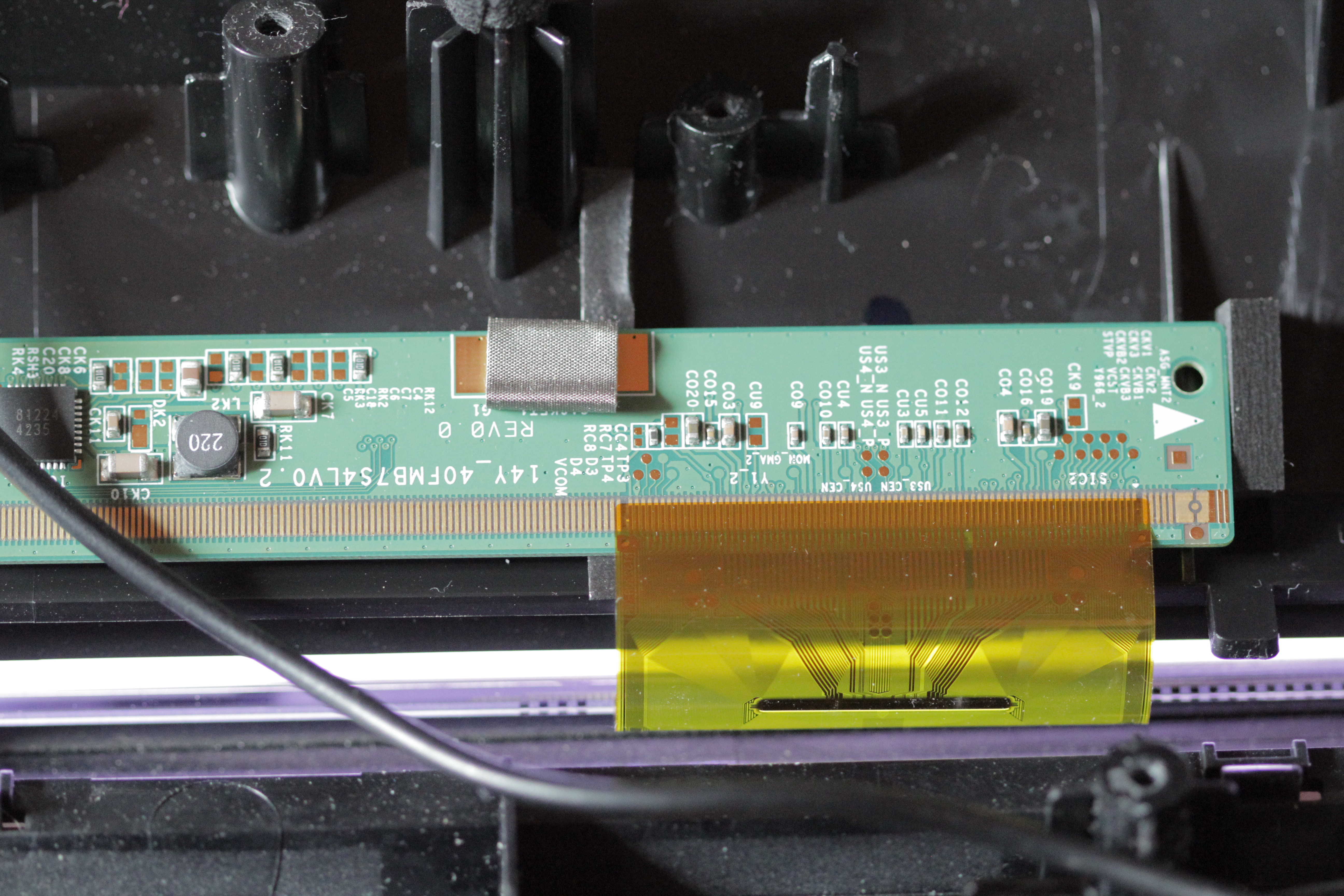

1antonio Inserito: 13 luglio 2019 Segnala Inserito: 13 luglio 2019 (modificato) Buongiorno ragazzi, mi sono imbattuto in un tv con un difetto a me sconosciuto, chiedo molto umilmente se a qualche collega sia capitato un difetto del genere e farmi qualche suggerimento interessante. All'accensione compare logo in modo perfetto e ben definito, successivamente lo schermo resta buio con audio presente rispondendo a tutti i comandi. Cosa ne pensate? Modificato: 13 luglio 2019 da Riccardo Ottaviucci
Riccardo Ottaviucci Inserita: 13 luglio 2019 Segnala Inserita: 13 luglio 2019 prova a collegare via scart un secondo tv collegato in AV e controlla se l'immagine è regolare. Ciò scagionerebbe la main
1antonio Inserita: 13 luglio 2019 Autore Segnala Inserita: 13 luglio 2019 Grazie Riccardo oggi pom. Farò prova, stamane sono a lavoro, vi terrò aggiornato.
Riccardo Ottaviucci Inserita: 13 luglio 2019 Segnala Inserita: 13 luglio 2019 (modificato) verifica se la retroilluminazione resta o meno,è molto importante per fare una diagnosi mirata Modificato: 13 luglio 2019 da Riccardo Ottaviucci
etabeta78 Inserita: 14 luglio 2019 Segnala Inserita: 14 luglio 2019 Purtroppo in quel tv oltre la main c'è ben poco da sostituire, ci ho sbattuto il muso personalmente (il mio non si accendeva). I componenti sono tutti smd, condensatori compresi, ed è piuttosto complicato metterci le mani. Considerato che all'accensione per un attimo la retroilluminazione funziona escluderei un corto sulla barra led e qualche microfusibile sulla main. Dubito che un aggiornamento del software possa essere risolutivo, io mi metterei subito alla ricerca di una nuova main in quanto mooolto difficile da reperire.
1antonio Inserita: 17 luglio 2019 Autore Segnala Inserita: 17 luglio 2019 La retro resta, (dopo il logo lo schermo pur restando scuro è luminoso) da quanto asserisce Etabeta è una brutta gatta da pelare..... sono proprio sfigato!!!
1antonio Inserita: 17 luglio 2019 Autore Segnala Inserita: 17 luglio 2019 Ciao, la retroilluminazione è sempre presente, a parte il logo "sony" iniziale sullo schermo non arriva niente, andando in menu, in televideo, o altro si nota una piccolissima variazione della luminosità della retroilluminazione per ogni comando che dovrebbe produrre una variazione video sullo schermo. I comandi li riceve tutti e vengono gestiti. Pur avendo schermo sempre scuro.
illogatto Inserita: 18 luglio 2019 Segnala Inserita: 18 luglio 2019 Prova a vedere se muovendo il cavo lvds cambia qualche cosa, oppure i flat che dalla t-conn vanno al pannello, mi e' gia' successo che fossero quelli a difettare. (su altri modelli, pero' capita)
1antonio Inserita: 18 luglio 2019 Autore Segnala Inserita: 18 luglio 2019 Ciao oggi finalmente sono riuscito a fare la prova suggerita da Riccardo, (via scart) ....se collego altro televisore l'immagine c'è ed è anche ottima, da questo si deduce che la main è funzionante quindi il problema esiste tra t-conn e pannello giusto??? (correggetemi se sbaglio) non mi spiego comunque, come fa il logo ad essere visibile all'accensione. per Illogatto: verifica dei cavi e flat tutto ok senza risultati grazie a tutti Antonio
1antonio Inserita: 20 luglio 2019 Autore Segnala Inserita: 20 luglio 2019 la retroilluminazione è sempre presente purtroppo ..... il pannello è sempre super luminoso
Riccardo Ottaviucci Inserita: 21 luglio 2019 Segnala Inserita: 21 luglio 2019 cerca la t-con,rischiando di doverla rivendere se fosse il pannello
Claudio68roma Inserita: 8 gennaio 2021 Segnala Inserita: 8 gennaio 2021 Ciao a tutti , io ho il medesimo problema ... sono giunto alla conclusione che tratti della TCON difettosa , purtroppo è collegata al pannello tramite due COF ... ovviamente la sostituzione del pannello non è conveniente . Lo porto in discarica ma mi piange il cuore ha appena due anni di vita !
sae Inserita: 11 gennaio 2021 Segnala Inserita: 11 gennaio 2021 Ciao T-con guasta è molto probabile possa essere anche il pannello ... peraltro problema gia' trattato sul forum tempo fa' senza approdare a nessuna soluzione alla fine.
3kek1 Inserita: 11 gennaio 2021 Segnala Inserita: 11 gennaio 2021 Non so se simile come modello, ma dico una cosa che forse può essere utile, bisogna controllare se sul fusibile della tcon è presente il 12v, se manca , come mi è capitato questa estate su un KDL-40RD453, bisogna ricercare sulla mainboard, essendo con alimentatore esterno quindi alimentate con un unico 19v, c'è un conv. buck da 12v dove nel mio caso aveva un MLCC in corto all'uscita. Nel suo caso può essere in corto parziale.
Claudio68roma Inserita: 13 gennaio 2021 Segnala Inserita: 13 gennaio 2021 EUREKA !!! lo stavo per portare alla discarica comunale ma mi sono imbattuto nel seguente tutorial : e ho risolto !!! Il mio modello è Sony BRAVIA KDL-48R553C , con una piccola modifica alla TCON adesso funziona.
fabri-1969 Inserita: 11 novembre 2022 Segnala Inserita: 11 novembre 2022 Buongiorno a tutti. Sto avendo un problema simile con una Sony KDL-40R483B. C'è di diverso che non fa nemmeno il logo Sony all'accensione. Si retroillumina, sento l'audio, il led verde si accende fisso, ma lo schermo resta scuro. Ho provato ad aprirla per provare a fare i test che si vedono nel video di @Claudio68roma , ma è un altro modello e la scheda è diversa, quindi mi pare inutile fare interventi a caso. Allego foto lato dx scheda con scritta del modello dello stampato. E' una tv che stavano buttando. Per lo stesso difetto era stata portata in assistenza quando ancora in garanzia, poi uscita di garanzia lo ha rifatto ed il precedente proprietario l'ha messa da parte e ieri regalata a me... Qualcuno avrebbe una buona idea da suggerire?
Fulvio Persano Inserita: 11 novembre 2022 Segnala Inserita: 11 novembre 2022 Ciao fabri-1969. Ti invito a non accodarti ulteriormente a discussioni di altri utenti. Ho diviso la tua precedente che trovi qui
