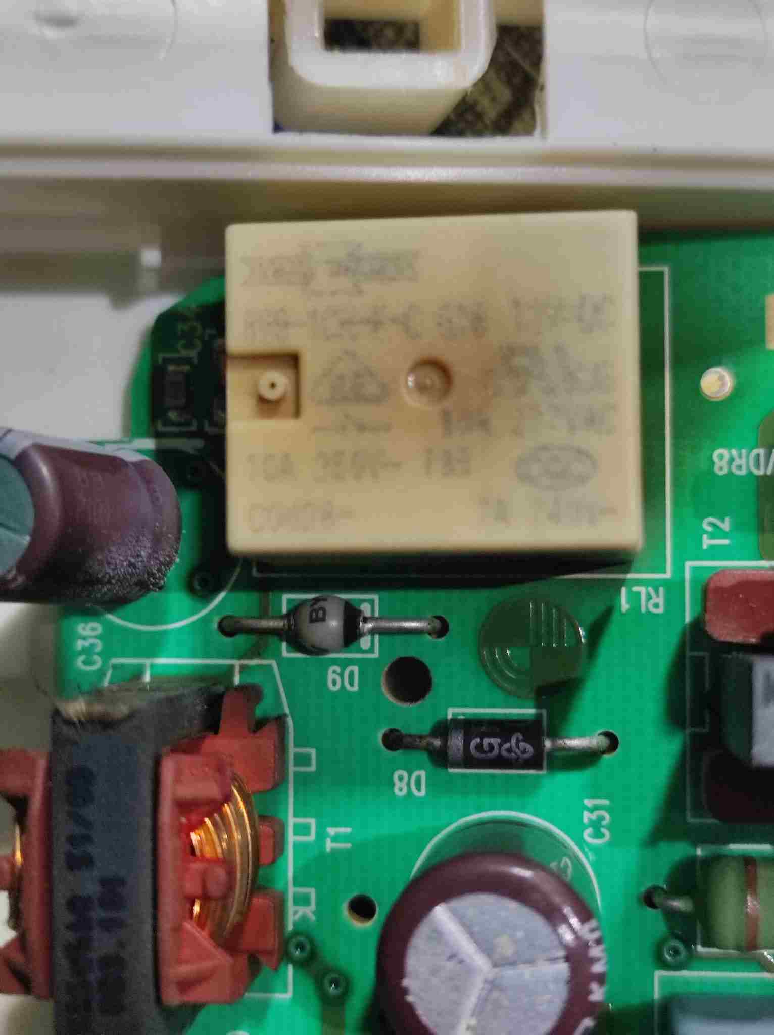

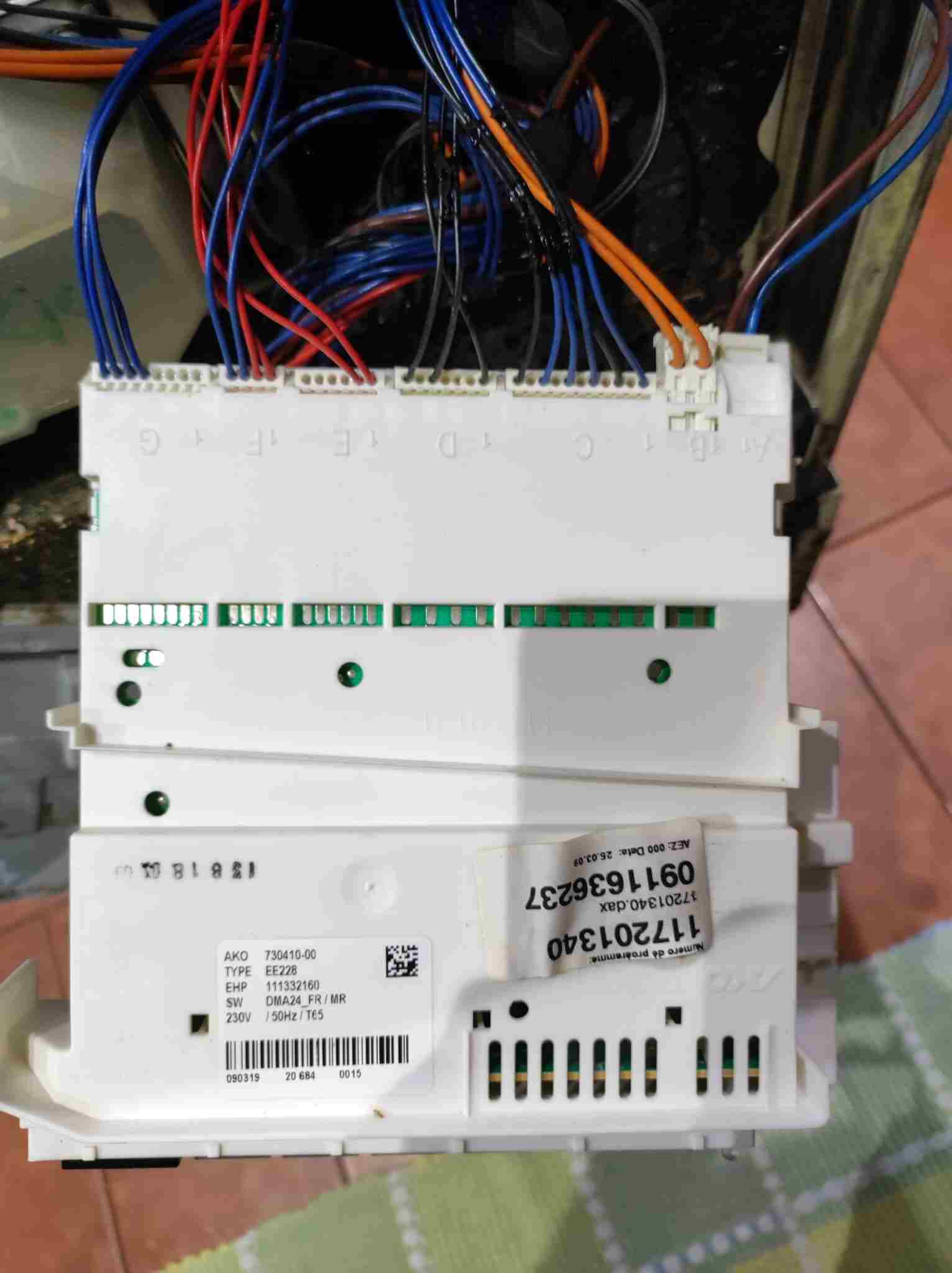

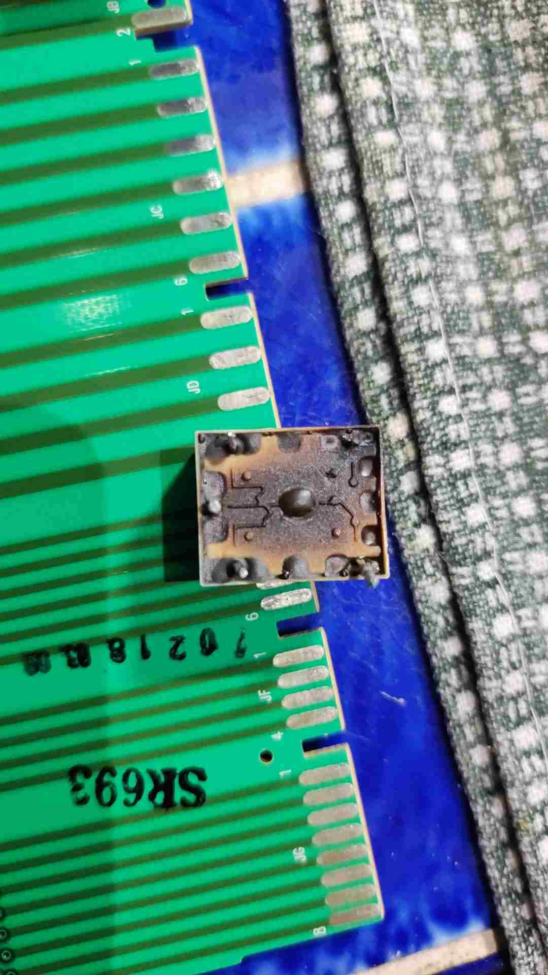

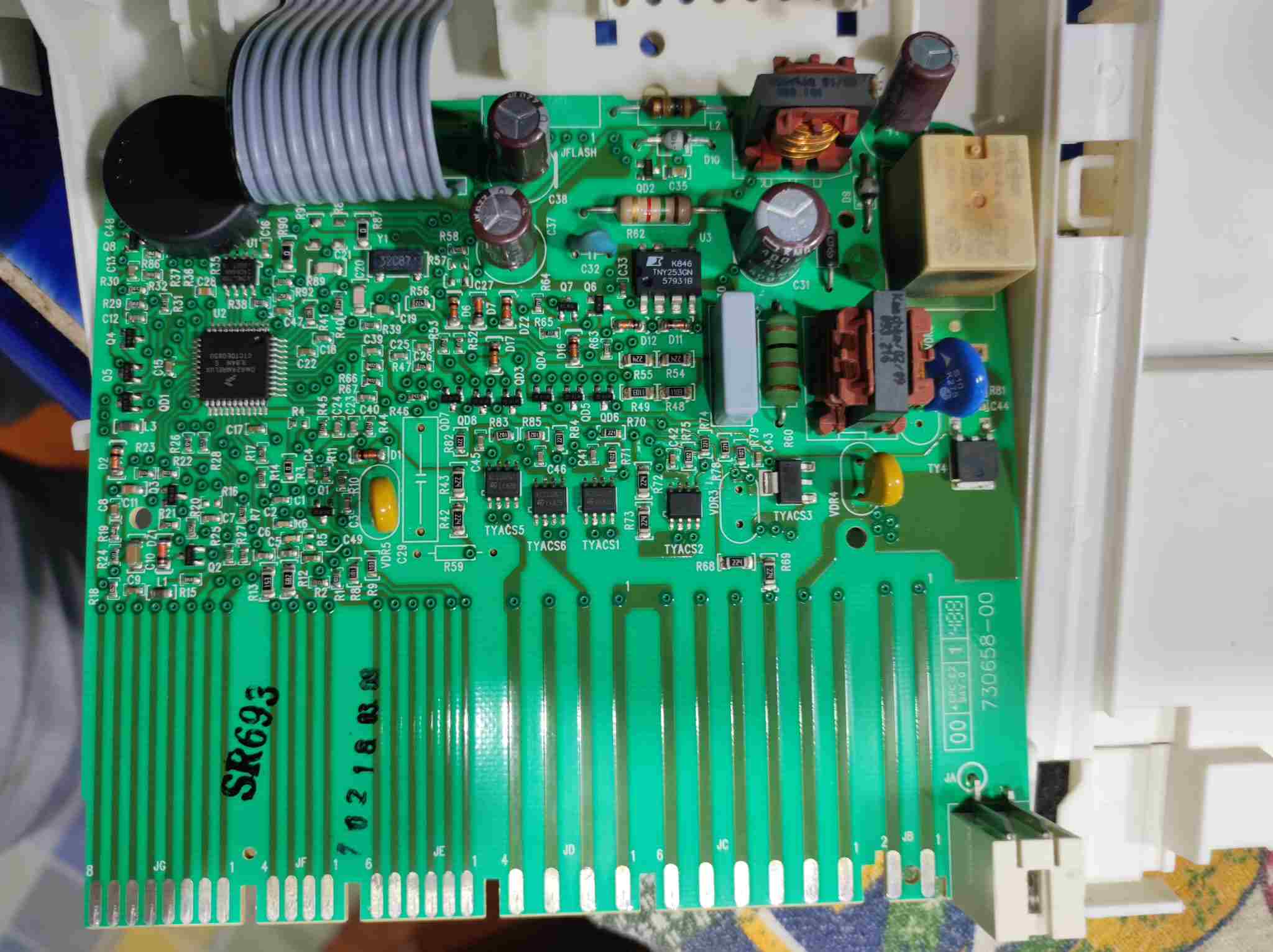

Ol Disere Inserito: 7 novembre 2019 Segnala Inserito: 7 novembre 2019 Buongiorno a tutti ho una lavapiatti REX TT00XE con il messaggio di errore Service i60 i manuali di servizio informano che è una sovratemperatura dell'acqua, imputabile a diverse cause, io credo che possa essere il relè bloccato in posizione ON , l'ho dedotto dai fatti: 1. l'aqua si scalda anche quando uso il programma Ammollo che dovrebbe essere freddo (quindi non può essere un problema di sensore di temperatura, in quanto nel programma a freddo dovrebbe essere completamente ignorato) 2 se entro in modalità diagnostica ed attivo la pompa dell'acqua, caricando acqua nel cestello dopo poco la senti "bollire" /(non muovendosi e con la resistenza accesa mi sembra comprensibile ora, ipotizzando che sia il relè, immagino sia nella scheda di controllo, in questa macchina montato nel pannello frontale, direttamente collegato con il display come faccio ad aprirla ? ho paura di spaccare qualcosa, per sconnettere i 4 connettori basta sfilarli (fanno molta resistenza) oppure devo sbloccarli da qualche parte ? Grazie mille per il vostro aiuto Beppe
Stefano Dalmo Inserita: 7 novembre 2019 Segnala Inserita: 7 novembre 2019 (modificato) Apri la controporta , svitando tutte le viti poste sulla parte interna della porta . Poi verrà in automatico come arrivare alla scheda , altrimenti posta qualche foto . Penso pure io che si sia incollato il relè . Basta sfilare il connettore che va alla resistenza e con l'ohmmetro controllare che i contatti non risultino chiusi . Modificato: 7 novembre 2019 da Stefano Dalmo
Ciccio 27 Inserita: 7 novembre 2019 Segnala Inserita: 7 novembre 2019 Tira con calma e decisione (non è un ossimoro... ), magari alternando su due lati, quelli coi cavi grandi. Per quelli a cavi multipli, forse è più facile se levi prima la scatola, così le morsettiere non fanno interferenza.
abuonocoreca Inserita: 6 luglio 2025 Segnala Inserita: 6 luglio 2025 (modificato) Lavapiatti REX TT10450. Ho avuto anche io stesso problema errore i60 prima saltuario poi sempre più frequente e poi fisso. IL lavaggio finiva comunuqe ma all'apertura della porta il vapore ed il calore erano davvero esagerati. Ho smontato il pannello dello sportello di metallo e poi quello superiore di plastica per accedere alla scatola bianca piatta con dentro la scheda elettronica. Sulla scheda c'era il relè mini PCB da 10A con evidenti segni di cottura ed alla misura con il tester aveva i contatti incollati chiusi. Comprato per 3€ sostituito ora perfetto. IL relè che ho preso è un equivalente di FINDER 36.11.9.012.4011 Lo inserisco tante volte fosse utile a qualcun altro. Modificato: 6 luglio 2025 da abuonocoreca
