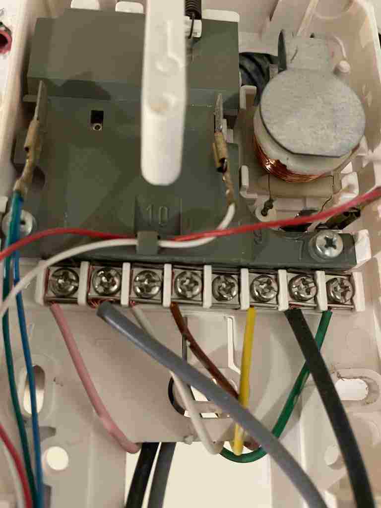

Sostituzione vecchio citofono Urmet 1130/12 con 1130/16
Riccardo Perrone
Buongiorno.
Devo sostituire un vecchio citofono Urmet 1130/12 con uno nuovo 1130/16.
Allego foto dei collegamenti del vecchio e foto del nuovo, non ancora collegato.
I fili collegati sul vecchio sono i seguenti:
11 - BLU
2 - NERO
9 - GRIGIO
7 - VERDE
1 - MARRONE
Noto che nel vecchio ci sono dei ponti da 6 a 11 e da 11 a 10.
Gentilmente, qualcuno potrebbe dirmi come collegare il nuovo?
Grazie per l'attenzione. A buon rendere.
Ciao Riccardo Perrone,
li devi collegare esattamente come sono nel vecchio citofono, solo che il morsetto 7 che è il ronzatore ora si chiama "CA", per il resto rimane tutto identico.
Naturalmente il blu lo colleghi sul 6 o sul 10, visto che il morsetto 11 non c'è, ma il risultato non cambia
Inoltre ricordati di fare un ponte tra i morsetti 6 e 10 come indicato nel manuale e prima di cambiarlo controlla che i ponticelli neri JP1, JP2, JP3, JP4, JP5, JPA, JPC siano tutti come indicato nel manuale per impianti 4+n con chiamata su ronzatore in Corrente Alternata (anche se dovrebbero già essere apposto di default).
Qui c’è lo schema:
https://www.urmet.com/Portals/0/Import_Profile/LibrettiIstruzioni/475939.pdf?ver=2017-01-18-083542-000
Modificato: da ROBY 73
Riccardo Perrone
Ciao Riccardo Perrone,
li devi collegare esattamente come sono nel vecchio citofono, solo che il morsetto 7 che è il ronzatore ora si chiama "CA", per il resto rimane tutto identico.
Naturalmente il blu lo colleghi sul 6 o sul 10, visto che il morsetto 11 non c'è, ma il risultato non cambia
Inoltre ricordati di fare un ponte tra i morsetti 6 e 10 come indicato nel manuale e prima di cambiarlo controlla che i ponticelli neri JP1, JP2, JP3, JP4, JP5, JPA, JPC siano tutti come indicato nel manuale per impianti 4+n con chiamata su ronzatore in Corrente Alternata (anche se dovrebbero già essere apposto di default).
Qui c’è lo schema:
https://www.urmet.com/Portals/0/Import_Profile/LibrettiIstruzioni/475939.pdf?ver=2017-01-18-083542-000
Carissimo ROBY73, Ti ringrazio molto per la tua puntuale risposta. In serata provo con i collegamenti e ti faccio sapere.
Ancora grazie e a buon rendere!
In serata provo con i collegamenti e ti faccio sapere.
Ottimo, rimaniamo in attesa di buone nuove allora.
  • 3 years later...
Buongiorno,
anche io devo sostituire l'1130/12 con 1130/16 ma ho 3 diversi cavi collegati sui morsetti 6-11-10 come si vede dalla foto e non ho i ponticelli. Come li collego sul nuovo?
WhatsApp Image 2023-04-13 at 11.02.50.jpeg
Roberto Garoscio
Da regolamento non si può accodarsi a discussioni altrui, aprine una nuova.
DISCUSSIONE CHIUSA
  • Roberto Garoscio locked this discussione
Ospite
