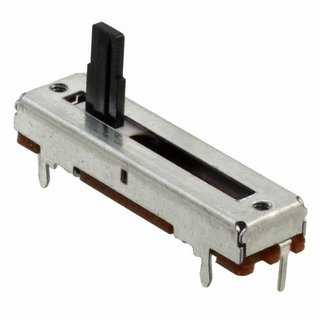

Problema pedaliera rotta
Samuele Venturini
Ciao ragazzi ho avuto un problema con una pedaliera (quelle freno e accelleratore per i videogiochi).
Il pedale del freno si è rotto nel punto in cui la rotella muovendosi si agganciava ad un'altra "rotella" che dava l'input elettronico per far capire al videogioco che stavo premendo il freno.
Vi allego immagini e un link al video per capire meglio come dovrebbe funzionare.
C'è qualcosa che posso fare per sistemarlo?
E' possibile fare qualcosa di "completamente nuovo" aggiungendo solo un pezzo di plastica a quella rotella per far si che il collegamento funzioni lo stesso?
Come lo risolvereste?
Grazie a tutti
Link al video --> https://streamable.com/yibgg9
1.jpeg.caf2ea871512a9bf40f713d853bec7f8.jpeg2.jpeg.4b95b7d4ef1d360eb9f8b13fe8cb662a.jpeg3.jpeg.231311c43b4e462da10fc06a2d3af099.jpeg4.jpeg.6b892159a7de7d4de9578e46b8329eb8.jpeg5.jpeg.c48f566ba86e689750f53d5236eff591.jpeg6.jpeg.82651e82f1882295cef553f2e9afb16a.jpeg
In teoria il problema è solo meccanico, e non da Forum di "elettronica generica"
Se non hai modo di farti rifare il pezzo rotto con una stampante 3D devi solo trovare il modo di far girare quella che tu chiami "rotella" quando freni.
Alla rotella è connesso un potenziometro, come quello che regola il volume della radio, per intenderci, che ha un valore minimo e uno massimo, in corrispondenza della posizione angolare del perno.
Se vuoi realizzare qualcosa di totalmente nuovo devi cercare un potenziometro del valore simile a quello montato e azionarlo nel modo che ritieni più opportuno, per esempio con un potenziometro a slitta, anzichè rotativo, avrai bisogno di un movimento lineare anzichè angolare.
803664-mla28675612374_112018-o-d57e57caf
Modificato: da patatino59
Samuele Venturini
Ok grazie mille per le informazioni
