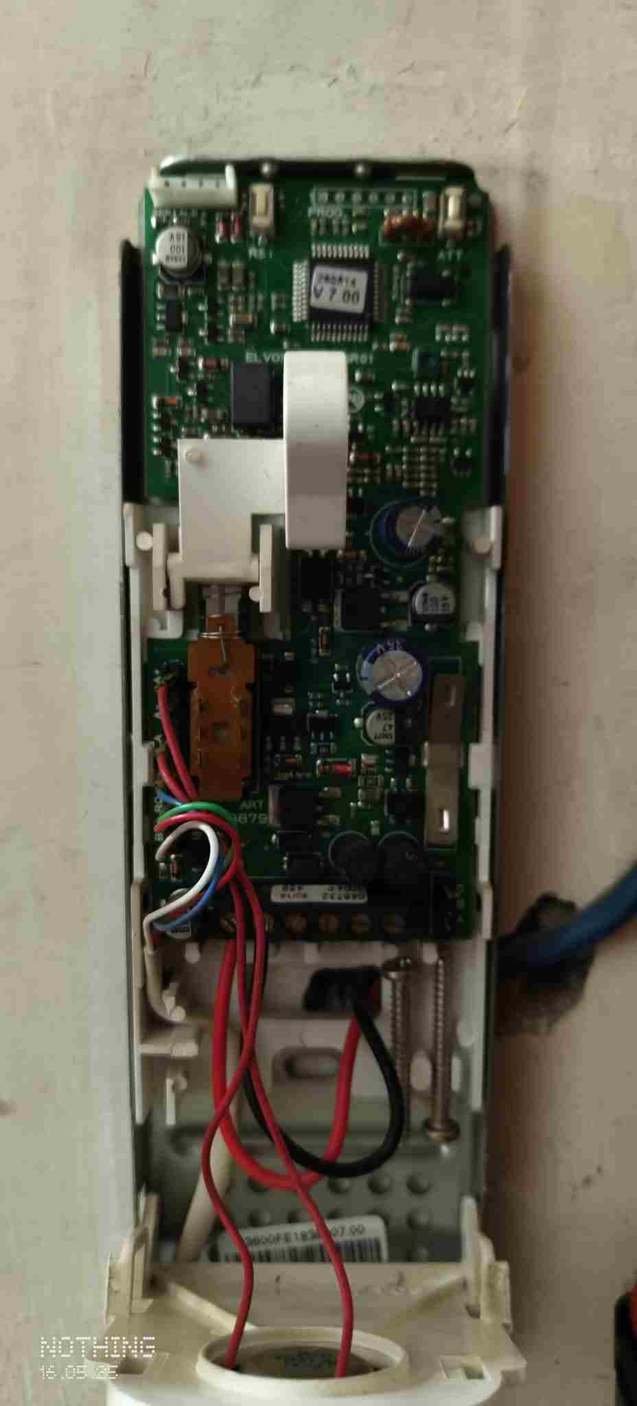

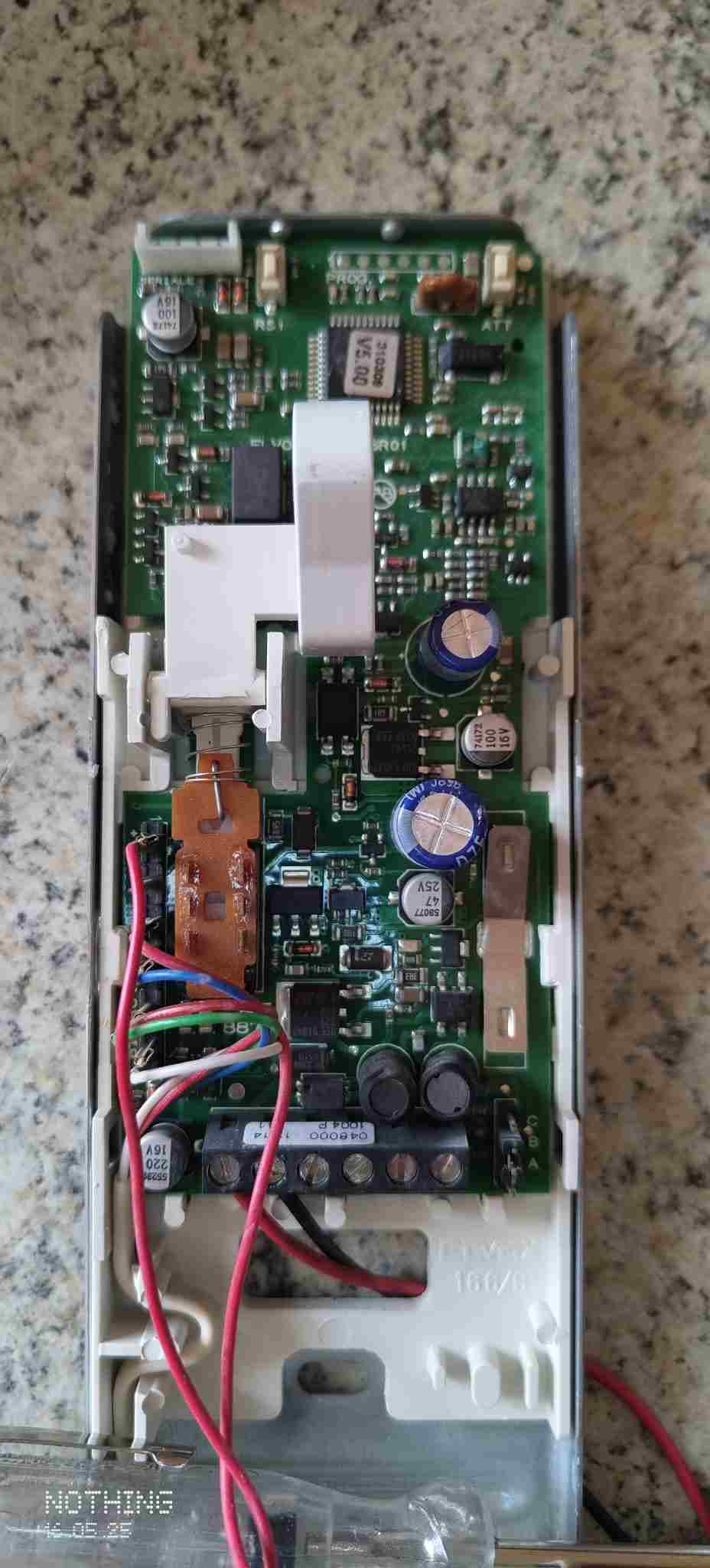

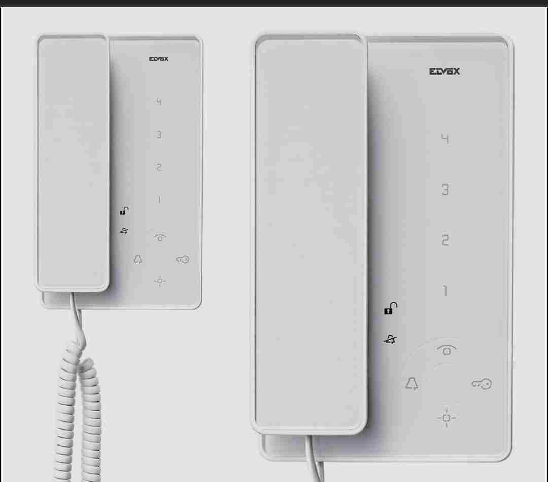

test342
Alessandro Zanini
Ciao a tutti,
dovrei sostituire il vecchio elvox (foto 1), con il nuovo elvox 8870 (foto 2).
sapreste dirmi le sequenze dei morsetti?
grazie in anticipo.
Alessandro
Ciao Alessandro Zanini,
prima di tutto ci devi dire se l'impianto è condominiale e a cosa servono di preciso i due pulsanti, anche se credo che ci sia un cancello pedonale principale ed un portone del vano scale / androne che si aprono separatamente, giusto???
Comunque se è tutto come credo, devi collegarli così:
ELVOX 1/019                            VIMAR 8870.1
- morsetto 1                            = morsetto 1      = Altoparlante       = filo Bianco;
- morsetto 2                            = morsetto 2      = Microfono           = filo Rosso;
- morsetto 3                            = morsetto 3      = Comune fonica   = filo Rosa;
- morsetto pulsante sotto        = morsetto 4/5   = Comune 0V        = filo Grigio;
- morsetto sul ronzatore         = morsetto 6       = ronzatore            = filo Arancione;
- morsetto pulsante sopra      = morsetto 7       = Apri cancello       = filo Viola;
- morsetto pulsante sotto       = morsetto 8       = Apri portone        = Filo Nero.
Se ti fa più como do puoi anche invertire i fili Viola e Nero sui morsetti 7 e 8, cambia solo la posizione dei due pulsanti per l'apertura del cancello / portone.
Mi raccomando di NON fare il ponte disegnato nello schema tra i morsetti 3 e 4/5.
Facci sapere e vedere gli sviluppi
Modificato: da ROBY 73
  • 5 years later...
Ciao posso chiedere nel mio condominio hanno installato nella mia casa un elvox 8870U presumo che si chiama così quello con 2 tasti che nonso a che servono visto che la porta e una ora ho preso un'altro citofono Identico che dovrei sostituire al posto di un elvox 7509 ma prima di farlo ho detto vediamo se funziona e l'ho provato da me dove il modello è identico aperto tolti i due fili 1 e 2 collegati nel medesimo posto dell'altro, vado a citofonare e mi dice NON TROVATO e non suona, ora va fatto riconoscere a qualche centralina o deve essere in quache modo programmato ? non capisco perche' se IDENTICO non suona potevo capire nell'altra casa dove il modello era diverso ma da me è identico.. è scusa già che ci sono visto l'impianto Elvox 2 fili la cosa sarà poi fattibile cioè mettere questo al posto del 7509 che NON si sente neppure con l'orecchio attaccato.  x il momento Grazie.
Dacambiare con 8870.jpg
Alessio Menditto
Fox ti aiutiamo ma devi aprire una nuova discussione per favore.
Ospite
