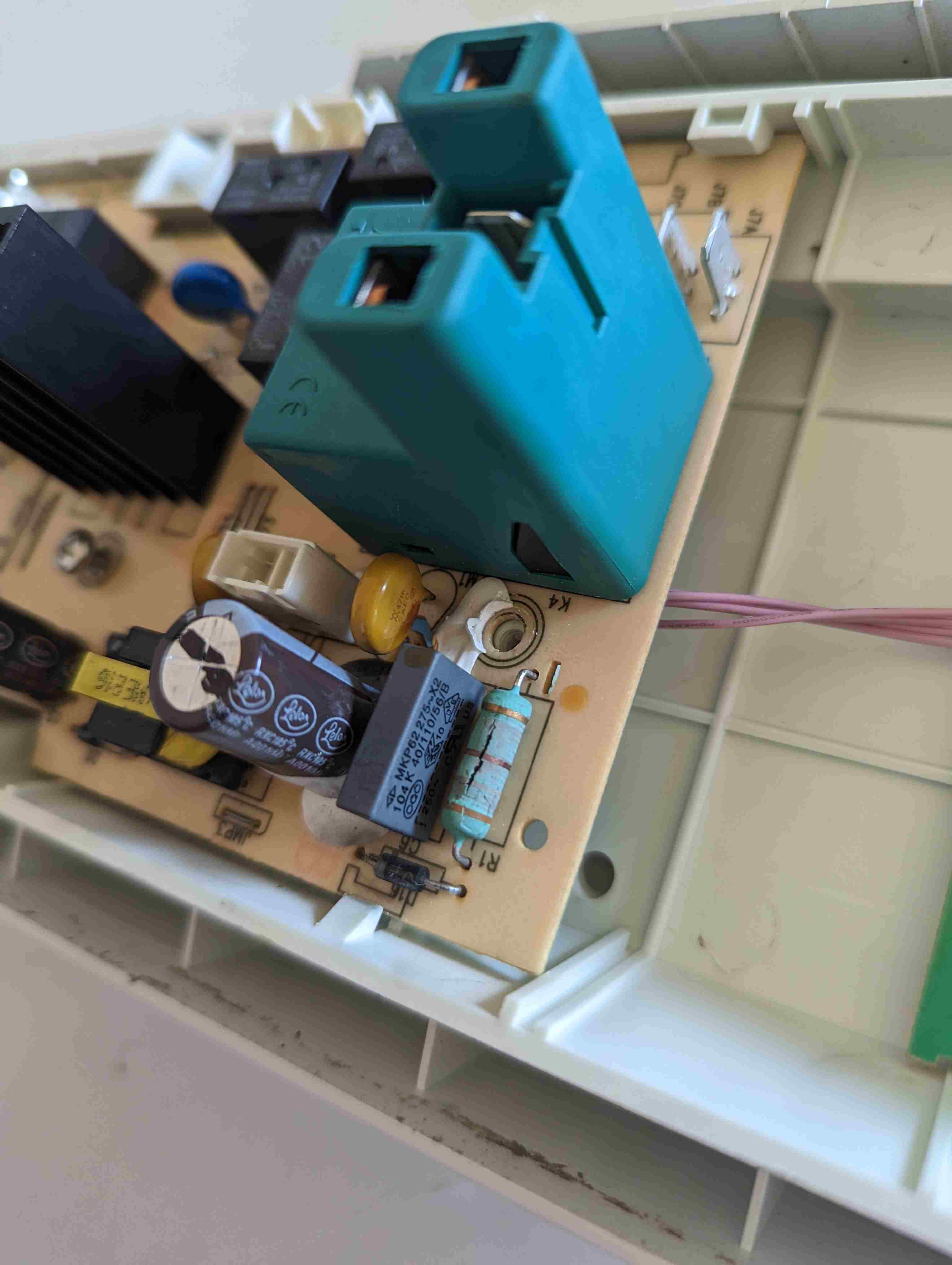

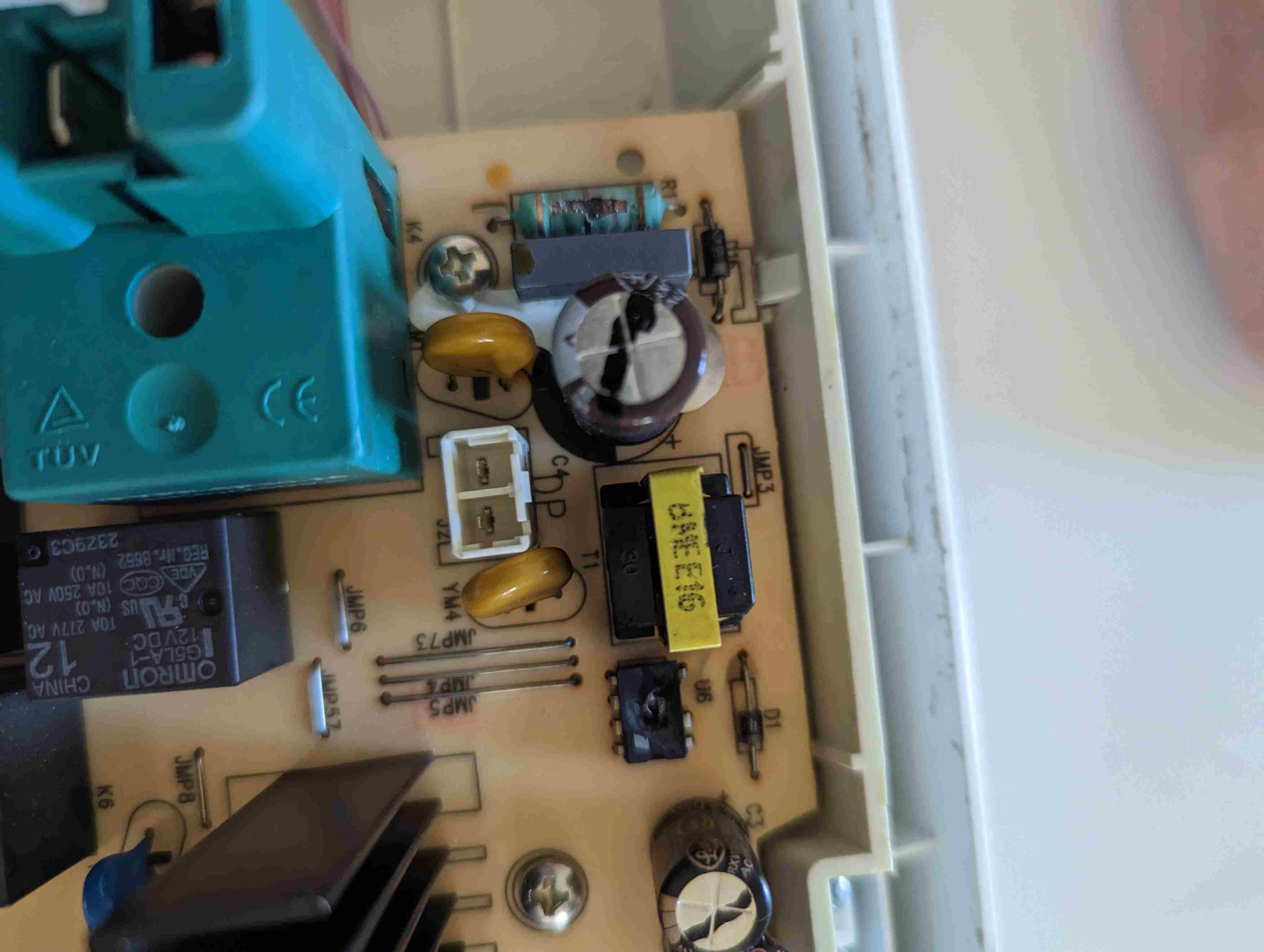

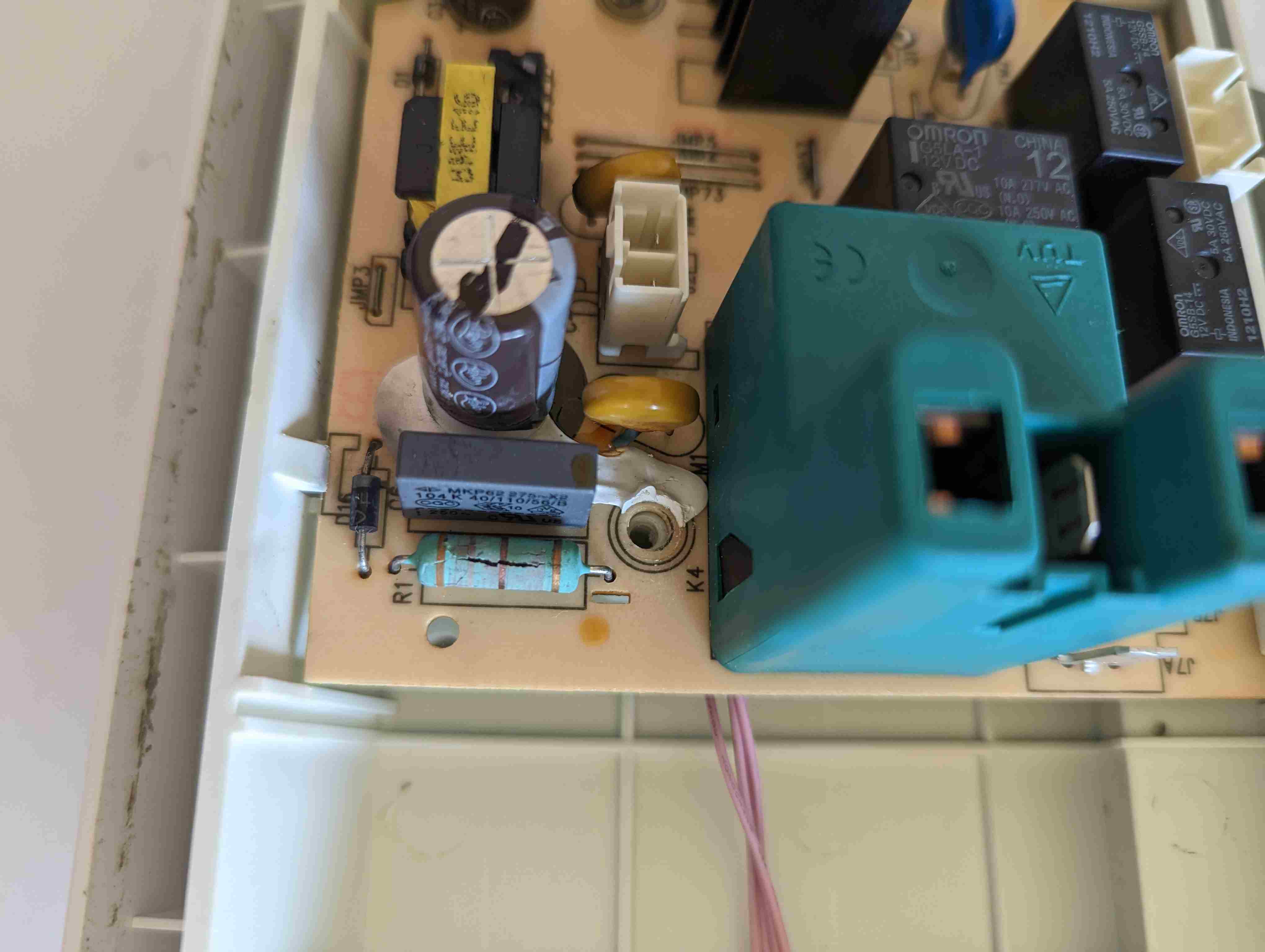

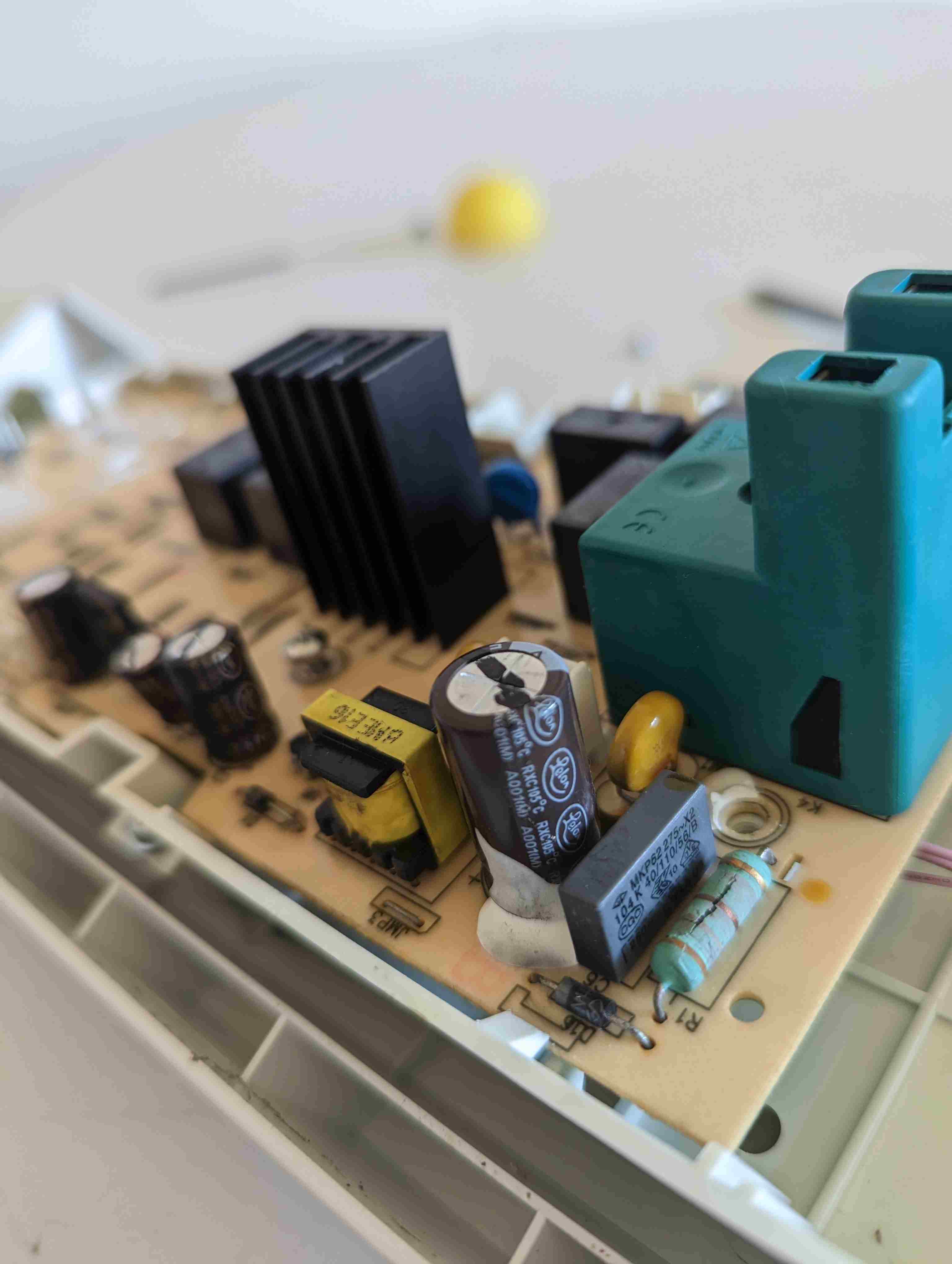

Roberto menz Inserito: 6 giugno 2020 Segnala Inserito: 6 giugno 2020 Ciao a tutti, premesso che ho questa lavatrice da diversi anni in una casa al mare, quindi non la uso molto, ma la manutengo regolarmente. Problema, la lavatrice parte ma dopo pochi secondi (20/30) si spegne completamente,attendo qualche secondo faccio ruotare la manopola dei programmi e questa si accende, la rifaccio ripartire ma si ferma ancora dopo pochi secondi. Lascio la lavatrice con il display acceso senza lavaggio e si spegne ugualmente!!!! Sembra qualche controllo sw che porta allo spegnimento, ma non saprei di preciso di che si tratta
Darlington Inserita: 6 giugno 2020 Segnala Inserita: 6 giugno 2020 propendo più per condensatori in perdita sull'alimentatore o tny stesso in perdita che si surriscalda (già capitato)
Roberto menz Inserita: 10 giugno 2020 Autore Segnala Inserita: 10 giugno 2020 Ciao Darlington, grazie mille per la risposta, anche se non so cosa si intenda ocn 'TNY'. In ogni caso, come già successo l'anno scorso, all'improvviso, dopo alcuni giorni, la lavatrice ha ripreso a funzionare: questo conferma la tua tesi?
Darlington Inserita: 10 giugno 2020 Segnala Inserita: 10 giugno 2020 12 ore fa, Roberto menz ha scritto: anche se non so cosa si intenda se intendi fare una riparazione è meglio che lo impari, altrimenti è come volerti costruire casa ma non saper impastare la malta è il regolatore di alimentazione switching, non so quale monti la tua, se TNY o TOP o altri, so che in altri casi mi è capitato di trovarlo in perdita e la macchina si spegneva senza motivo 13 ore fa, Roberto menz ha scritto: questo conferma la tua tesi per confermare o smentire bisogna verificare e misurare, o sostituire direttamente i componenti incriminati e questo puoi farlo solo tu che hai la scheda fra le mani
Roberto menz Inserita: 2 giugno 2023 Autore Segnala Inserita: 2 giugno 2023 Direi che é il condensatore...dopo 3 anni ha definitivamente smesso di funzionare.
Roberto menz Inserita: 2 giugno 2023 Autore Segnala Inserita: 2 giugno 2023 ...anche il TNY è partito
