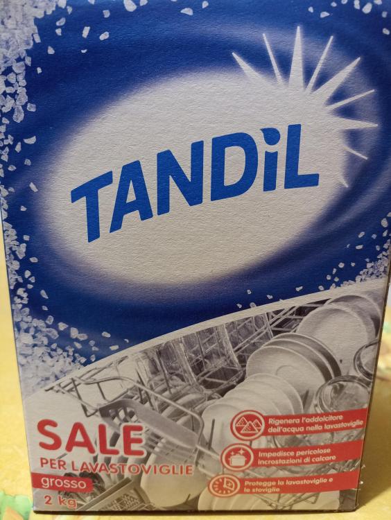

massi77 Inserito: 16 luglio 2020 Segnala Inserito: 16 luglio 2020 Salve a tutti ragazzi. Oggi sono passato dal Aldi e per curiosità ho comprato il sale della Tandil. A casa avevo quello della Miele, li ho messi a confronto e sono identici come si era già parlato altre volte. In soldini Tandil 2kg 69 centesimi, Miele 1,5kg 4 euro.
Darlington Inserita: 16 luglio 2020 Segnala Inserita: 16 luglio 2020 il sale è... sale! cloruro di sodio in percentuale del 99.9%... quello per lavastoviglie è più raffinato rispetto a quello alimentare, ed infatti costa di più, per evitare che sostanze estranee possano contaminare le resine dell'addolcitore, rovinandolo.. non è che quello Mìele è magico o ci ha i superpoteri, è comunissimo sale, identico a quello di qualsiasi altra marca tu possa prendere, ovviamente il marchio fa la differenza in termini di prezzo per tutta una serie di fattori
Ganimede77 Inserita: 17 luglio 2020 Segnala Inserita: 17 luglio 2020 (modificato) 12 ore fa, Darlington ha scritto: cloruro di sodio in percentuale del 99.9% Certo, quello è e rimane... però trovo particolarmente comodo il formato da 2Kg ed il prezzo Aldi è al limite del regalo. Prodotto in Austria se non sbaglio. PS: era così anche quello di Lidl un tempo! Stesso come Tandil ma con grafica della confezione differente. Modificato: 17 luglio 2020 da Ganimede77
massi77 Inserita: 17 luglio 2020 Autore Segnala Inserita: 17 luglio 2020 (modificato) Si Ganimede c'è scritto che lo fanno in Austria. A me il tecnico aveva detto di usare sale con chicchi grossi e bianchi. Il sale che avevo a casa era fine e trasparente, mi disse che era robaccia e addirittura si era rifiutato di metterlo nella lavastoviglie. Modificato: 17 luglio 2020 da massi77
puma87 Inserita: 17 luglio 2020 Segnala Inserita: 17 luglio 2020 Discussione interessante. Oltre al Tandil, che da me è introvabile, e il Miele, che costa parecchio e bisogna ordinarlo, qualcuno ha individuato altre marche di sale che hanno le stesse caratteristiche dei primi due? Fermo restando che nella mia Miele, che ha 12 anni e quasi 10000 ore di lavoro, ho sempre usato sale per lavastoviglie Conad o Dexal (Eurospin) e finora nessun problema...
Ivan037 Inserita: 17 luglio 2020 Segnala Inserita: 17 luglio 2020 Io per ora ho usato il miele e il finish,ma quest'ultimo lascia molte impurità
Darlington Inserita: 17 luglio 2020 Segnala Inserita: 17 luglio 2020 4 ore fa, massi77 ha scritto: usare sale con chicchi grossi e bianchi mi piacerebbe tanto sapere in cosa differisce dagli "altri", visto che è sale destinato a stare in un contenitore e sciogliersi un poco alla volta (tutto insieme non è possibile perché l'acqua dentro al serbatoio della salamoia è troppo poca, un po' come il sale di Wanna Marchi che non si scioglieva mai... il principio fisico è lo stesso) io ho sempre usato il sale del Lidl, ora che so che all'Aldi vendono ancora il pacco da due chili andrò a rifornirmi lì, due chili è l'esatta capienza del serbatoio e per riempirlo tutto dovevo prendere due pacchi...
Ganimede77 Inserita: 17 luglio 2020 Segnala Inserita: 17 luglio 2020 4 ore fa, massi77 ha scritto: Il sale che avevo a casa era fine e trasparente, mi disse che era robaccia Quel tipo di sale non l'ho mai usato in prima persona, però l'ho visto a volte a casa d'amica e mi ha lasciato perplesso. In generale lei ha pessime abitudini (passata a mano sotto acqua, tabs, basse temperature, ecc.) ed ha stoviglie rovinate... nei suoi bicchieri fatico a berci dentro dal senso che mi fanno e dalla macchina si sente il noto odore di freschino... non so come dirglelo che mi fanno senso i suoi bicchieri. 36 minuti fa, puma87 ha scritto: qualcuno ha individuato altre marche di sale che hanno le stesse caratteristiche dei primi due? A me noti, solo il vecchio LIDL che alla data non è più così.
Ganimede77 Inserita: 17 luglio 2020 Segnala Inserita: 17 luglio 2020 18 minuti fa, Darlington ha scritto: ora che so che all'Aldi vendono ancora il pacco da due chili andrò a rifornirmi lì Io ci vedo apposta: sala per lavapiatti, Tandil color, acqua distillata per lavare i dischi in vinile, curry e riso Basmati
bandagufo Inserita: 11 agosto 2021 Segnala Inserita: 11 agosto 2021 Sono passato la scorsa settimana al nuovo Aldi di Rimini per prenderlo (oltre al Tandil Color, unico detersivo in polvere per colorati che recupero in zona), e adesso il sale Tandil, 2kg a 0,70€ è prodotto da CIS in Italia ed è il classico sale in cristalli semitrasparenti, non è più come quello Miele. Giusto per aggiornamento
Dumah Brazorf Inserita: 11 agosto 2021 Segnala Inserita: 11 agosto 2021 (modificato) Prendi il sale per addolcitori (a rileggerlo mi scappa da ridere ogni volta...), 5,50€ per 25kg... Modificato: 11 agosto 2021 da Dumah Brazorf
Alessio Menditto Inserita: 11 agosto 2021 Segnala Inserita: 11 agosto 2021 1 ora fa, bandagufo ha scritto: . Giusto per aggiornamento Ma non dovrebbe aggiornarci Massi77 ?
Ganimede77 Inserita: 11 agosto 2021 Segnala Inserita: 11 agosto 2021 11 ore fa, bandagufo ha scritto: adesso il sale Tandil, 2kg a 0,70€ è prodotto da CIS in Italia ed è il classico sale in cristalli semitrasparenti, non è più come quello Miele. Giusto per aggiornamento Lo avevo già postato tempo fa. Purtroppo, confermo. Resta comunque conveniente e comodo nella confezione da 2 Kg. Anche il detersivo in polvere e liquido, purtroppo non è più lo stesso.
Ciccio 27 Inserita: 12 agosto 2021 Segnala Inserita: 12 agosto 2021 Il 11/8/2021 alle 13:05 , Dumah Brazorf ha scritto: Prendi il sale per addolcitori Quoto: purezza garantita.
Fulvio Persano Inserita: 12 agosto 2021 Segnala Inserita: 12 agosto 2021 Ciao. Massi77 e bandagufo, se questi due user name appartengono ad un utente unico, con il doppio account, ti invito ad eliminarne uno al più presto, visto che il regolamento vieta esplicitamente questo stato di cose. Qualora non si procedesse alla regolarizzazione, si attiverà il blocco di entrambi gli accounts.
massi77 Inserita: 3 ottobre 2021 Autore Segnala Inserita: 3 ottobre 2021 Salve a tutti. Si purtroppo Tandil ha cambiato il sale. Sembra il Finish, peccato preferivo quello di prima. Ecco la nuova confezione. Fulvio Persano io non so chi sia bandagufo. "Io sono Io"
