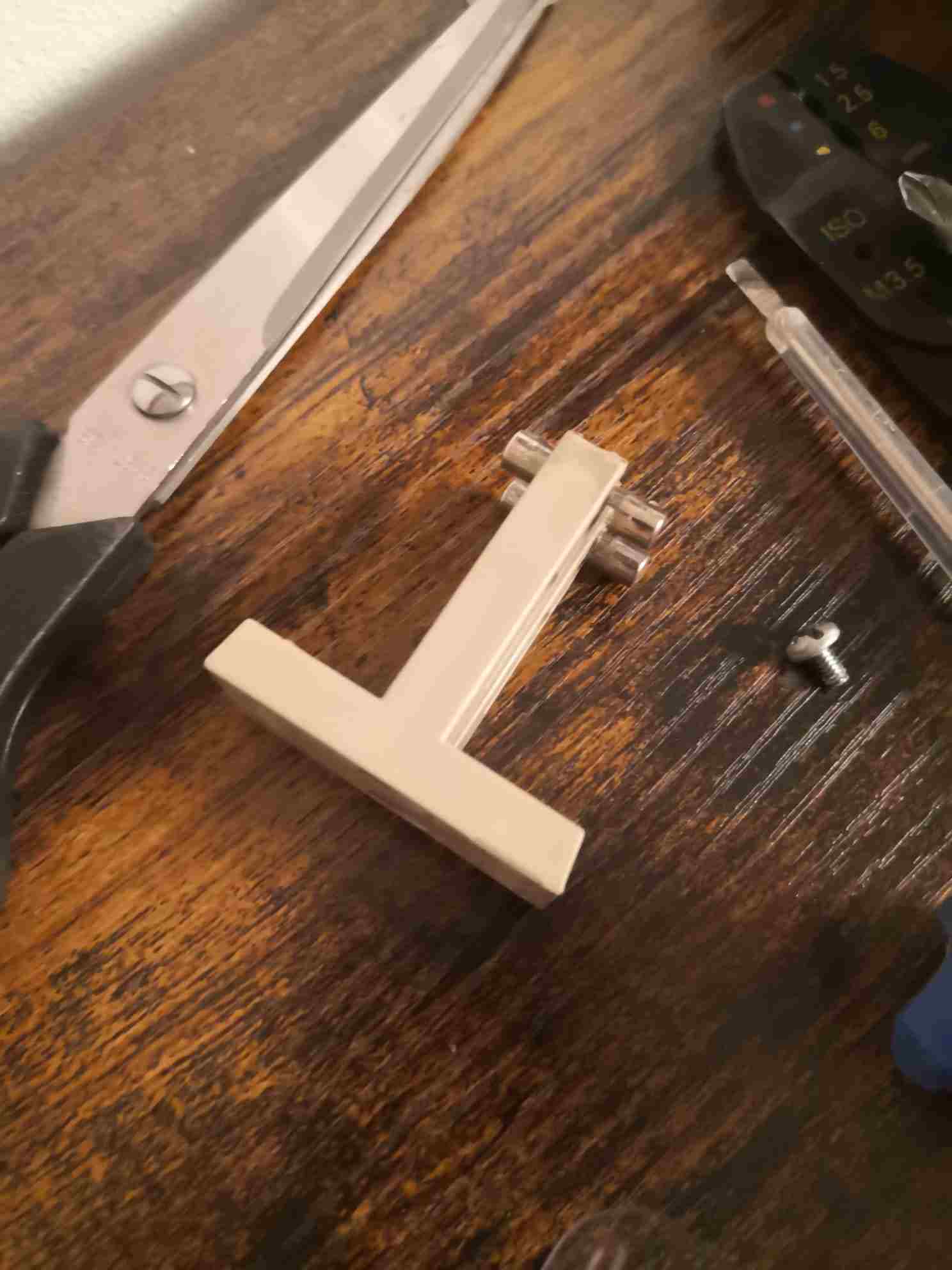

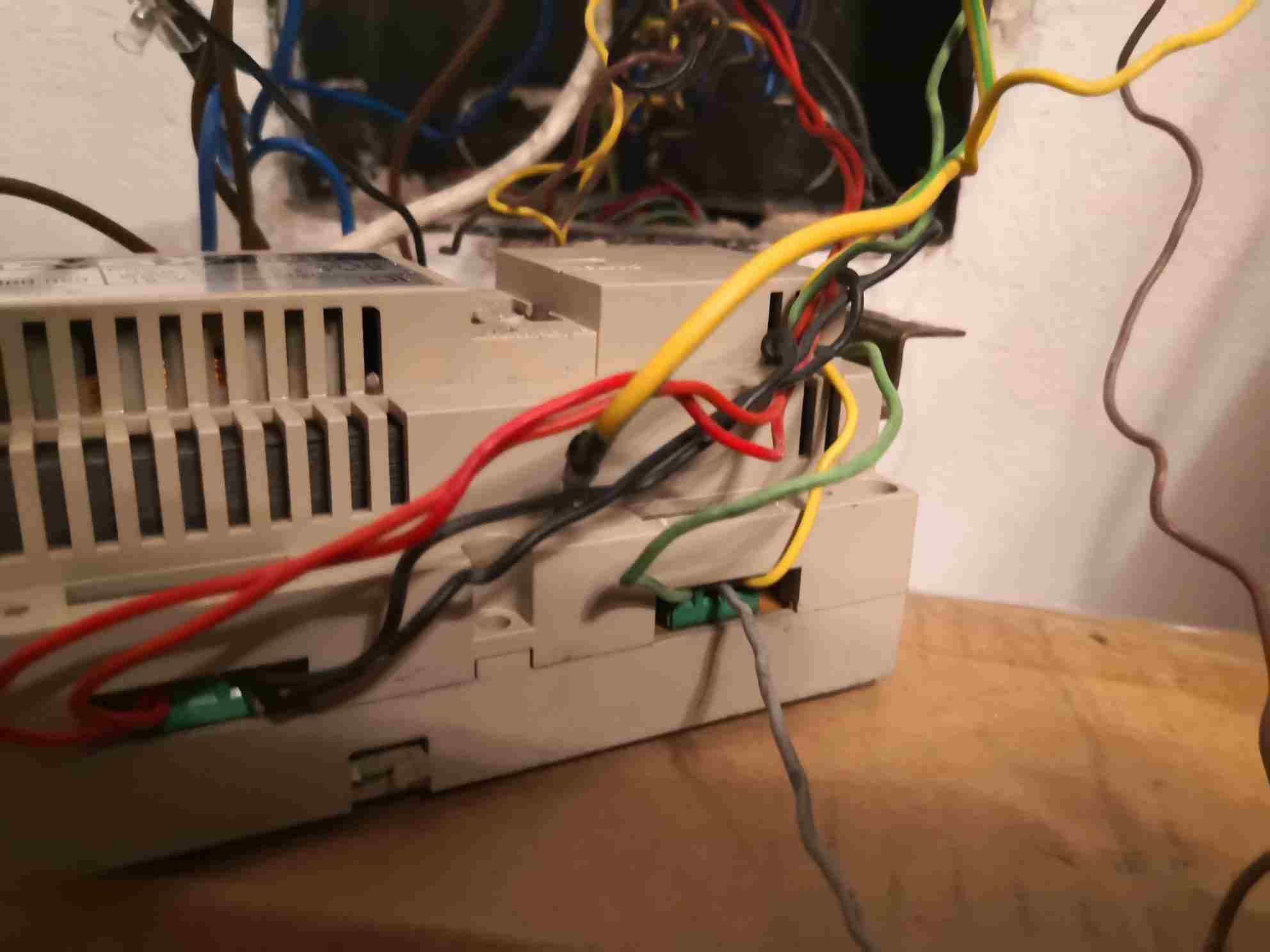

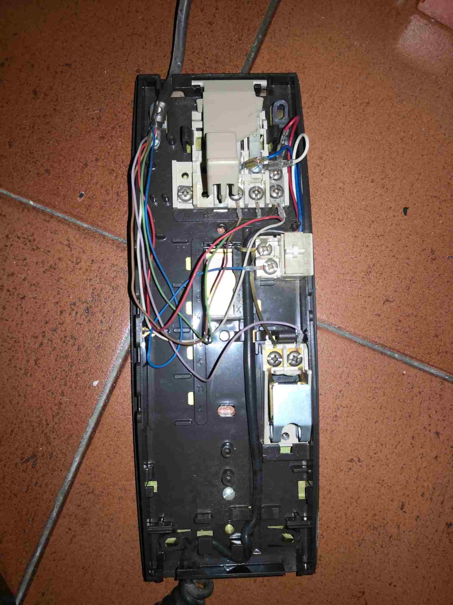

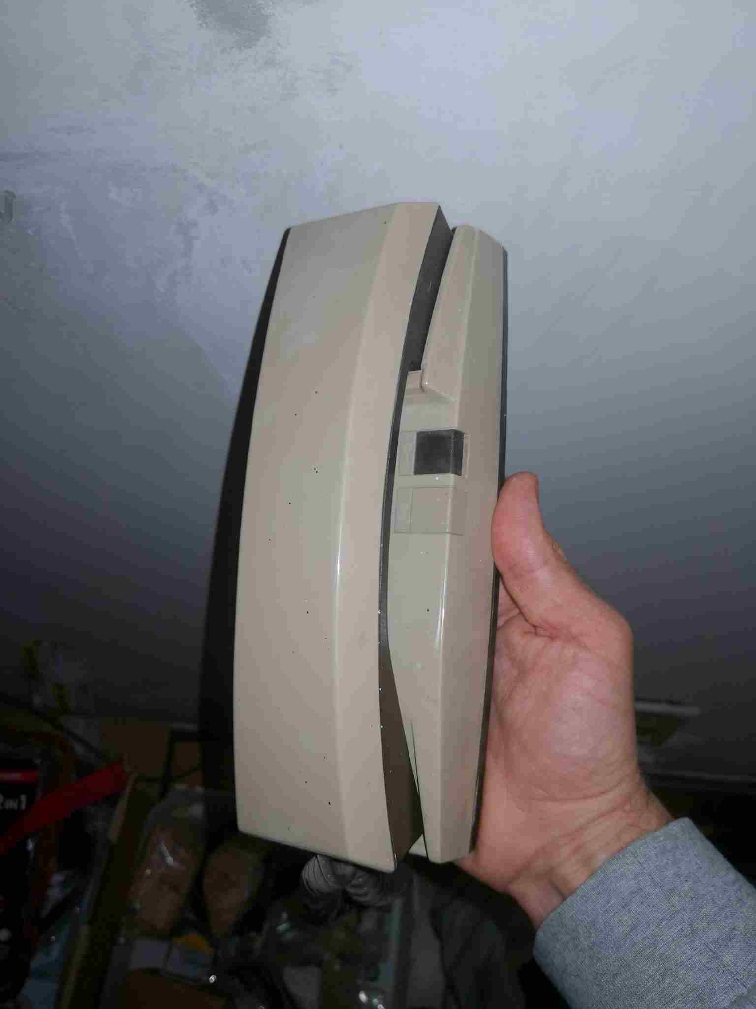

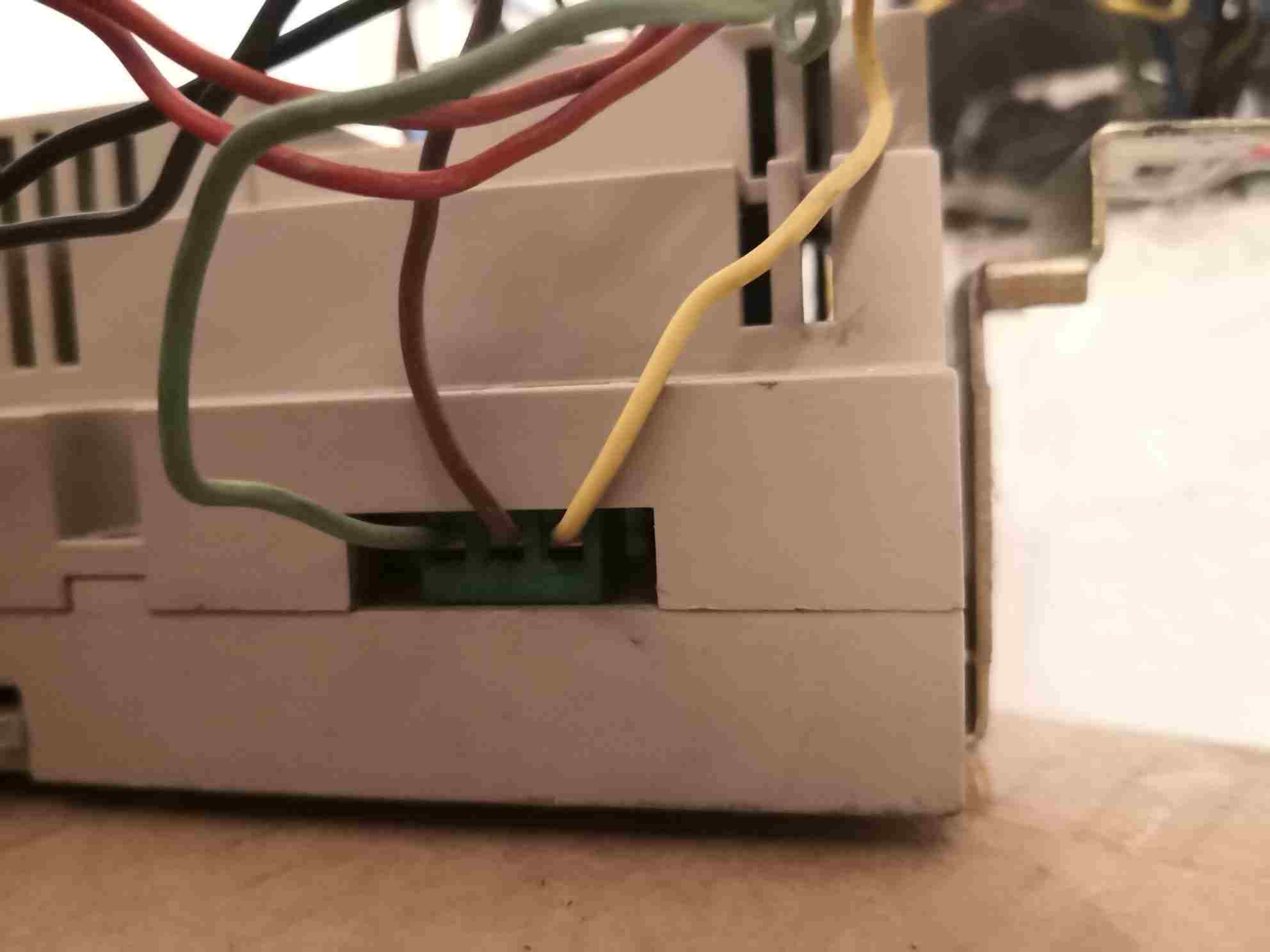

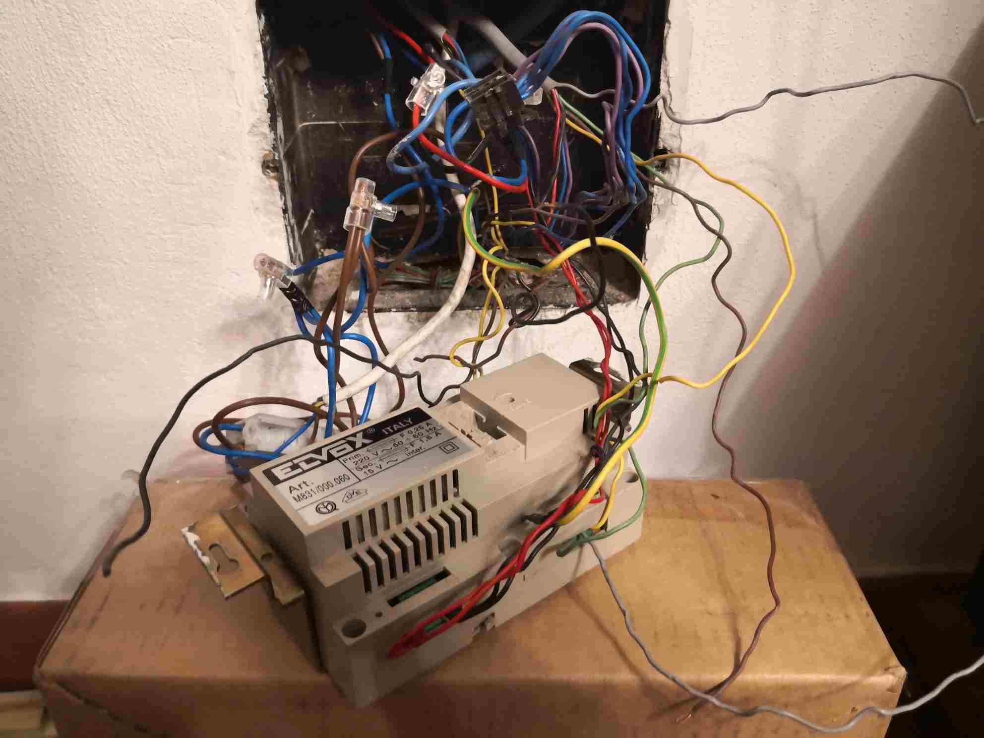

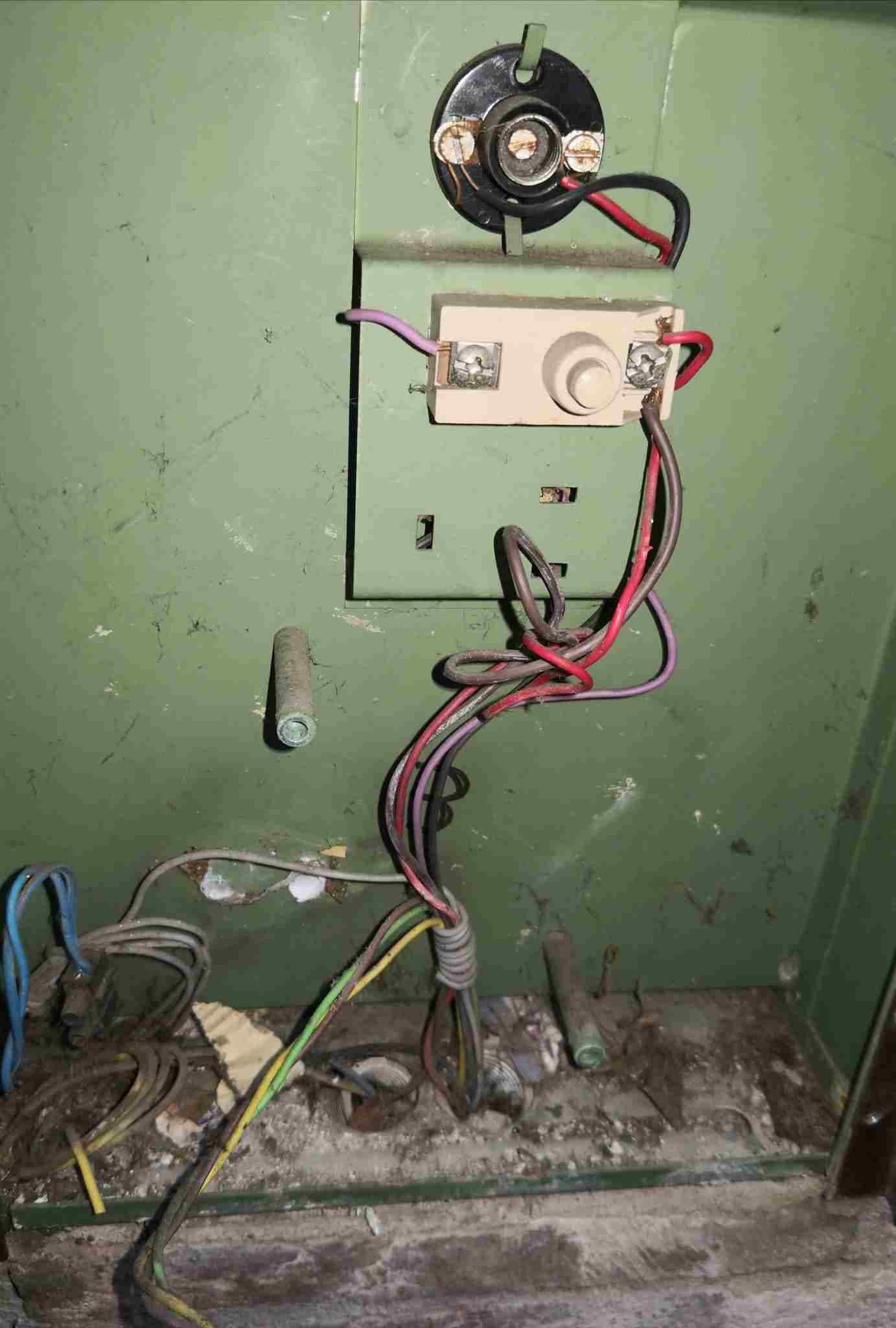

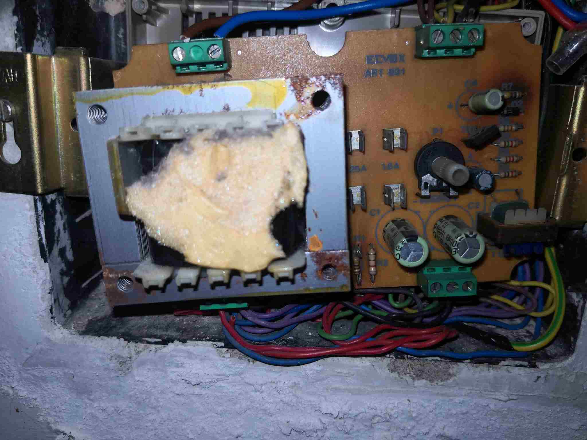

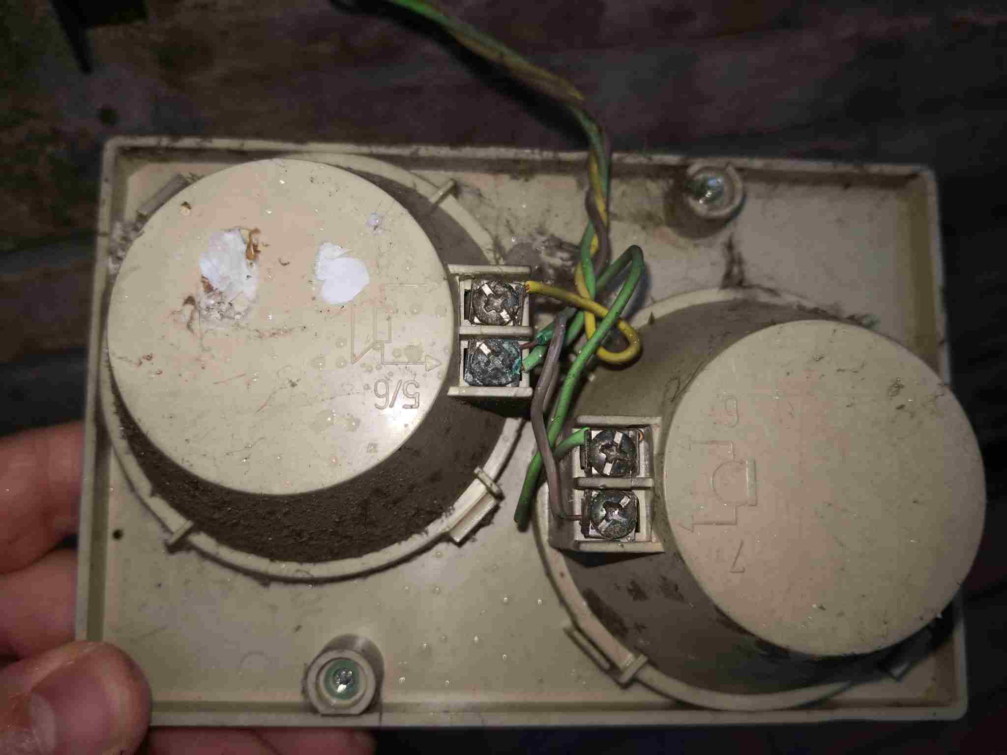

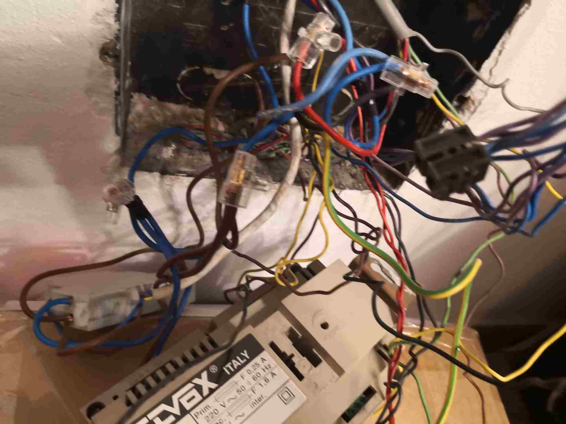

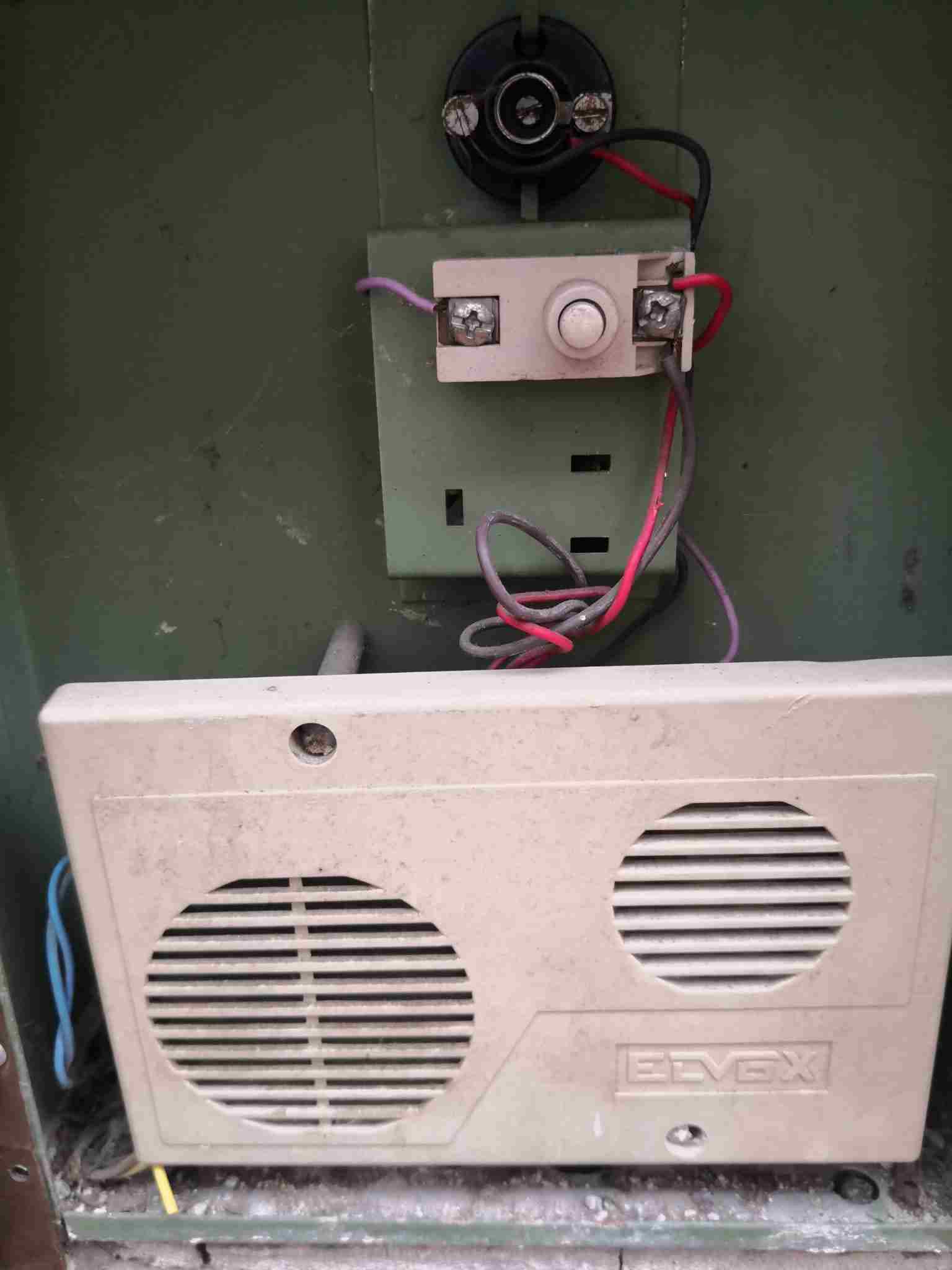

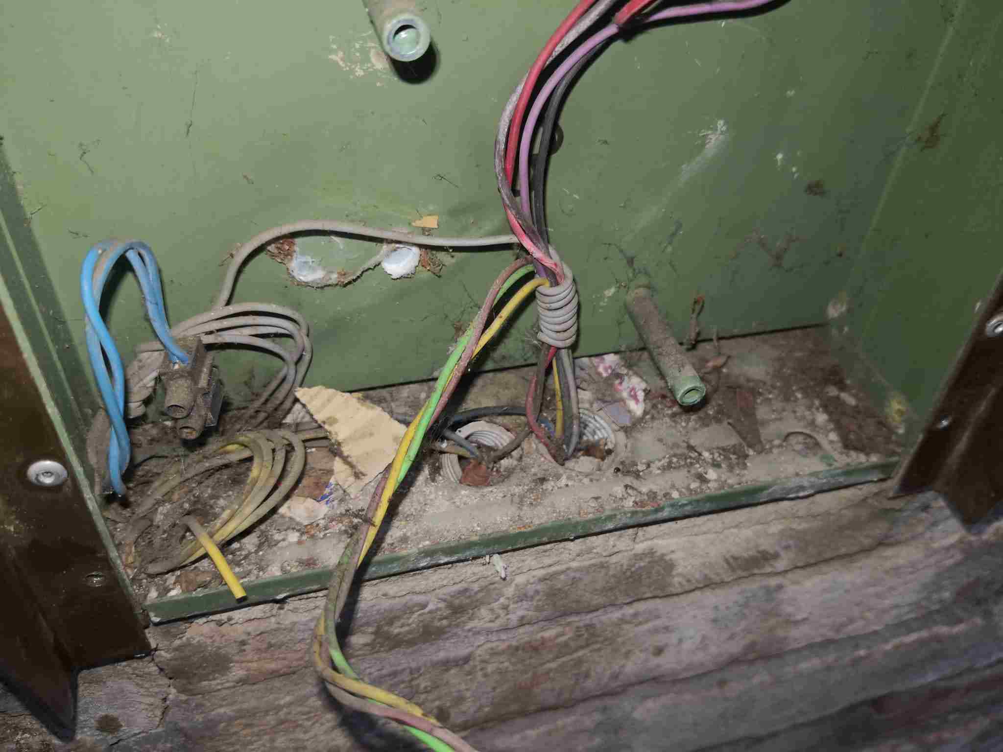

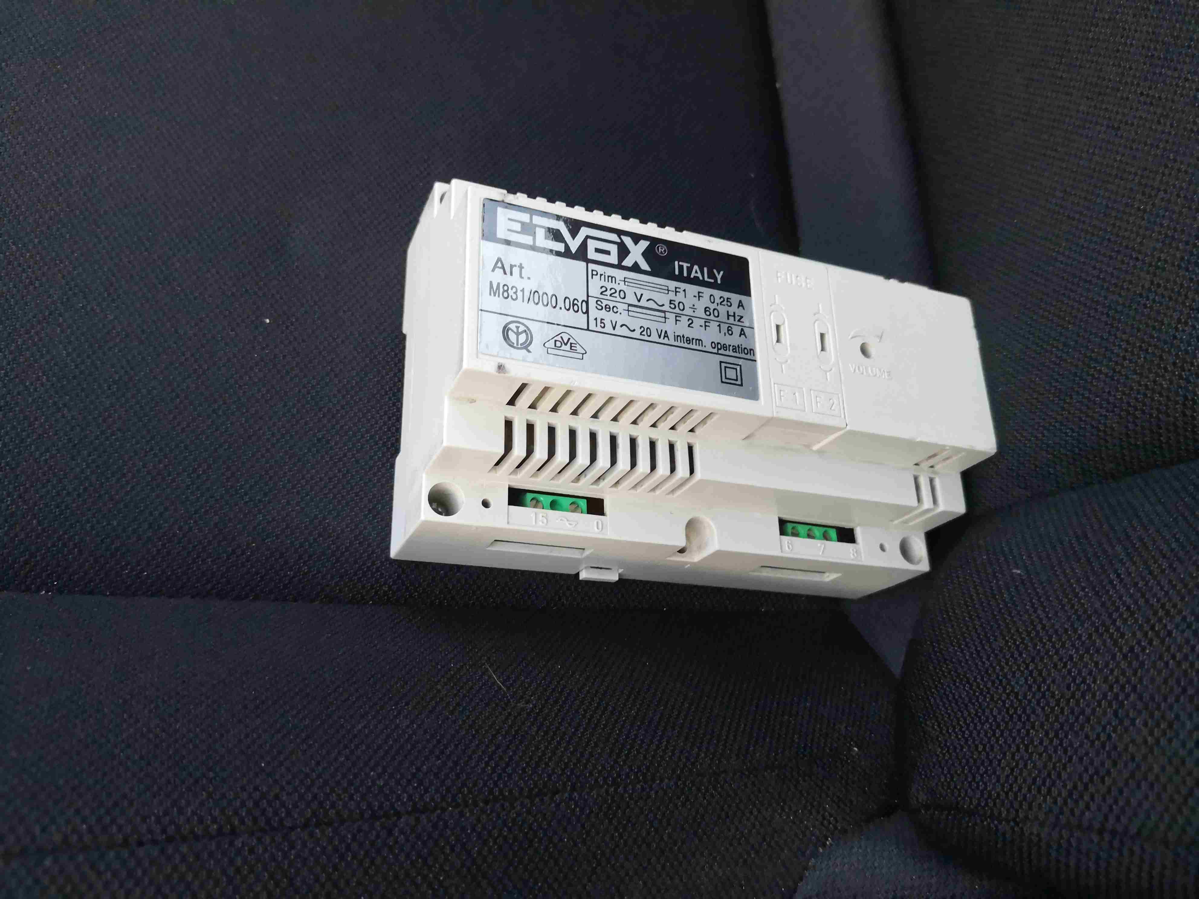

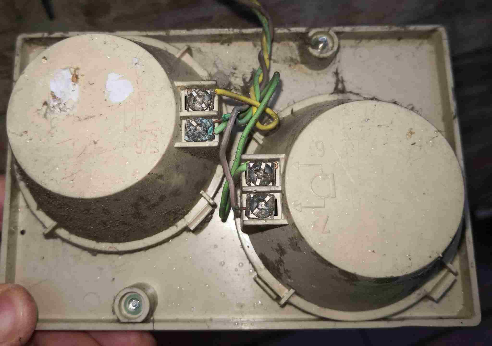

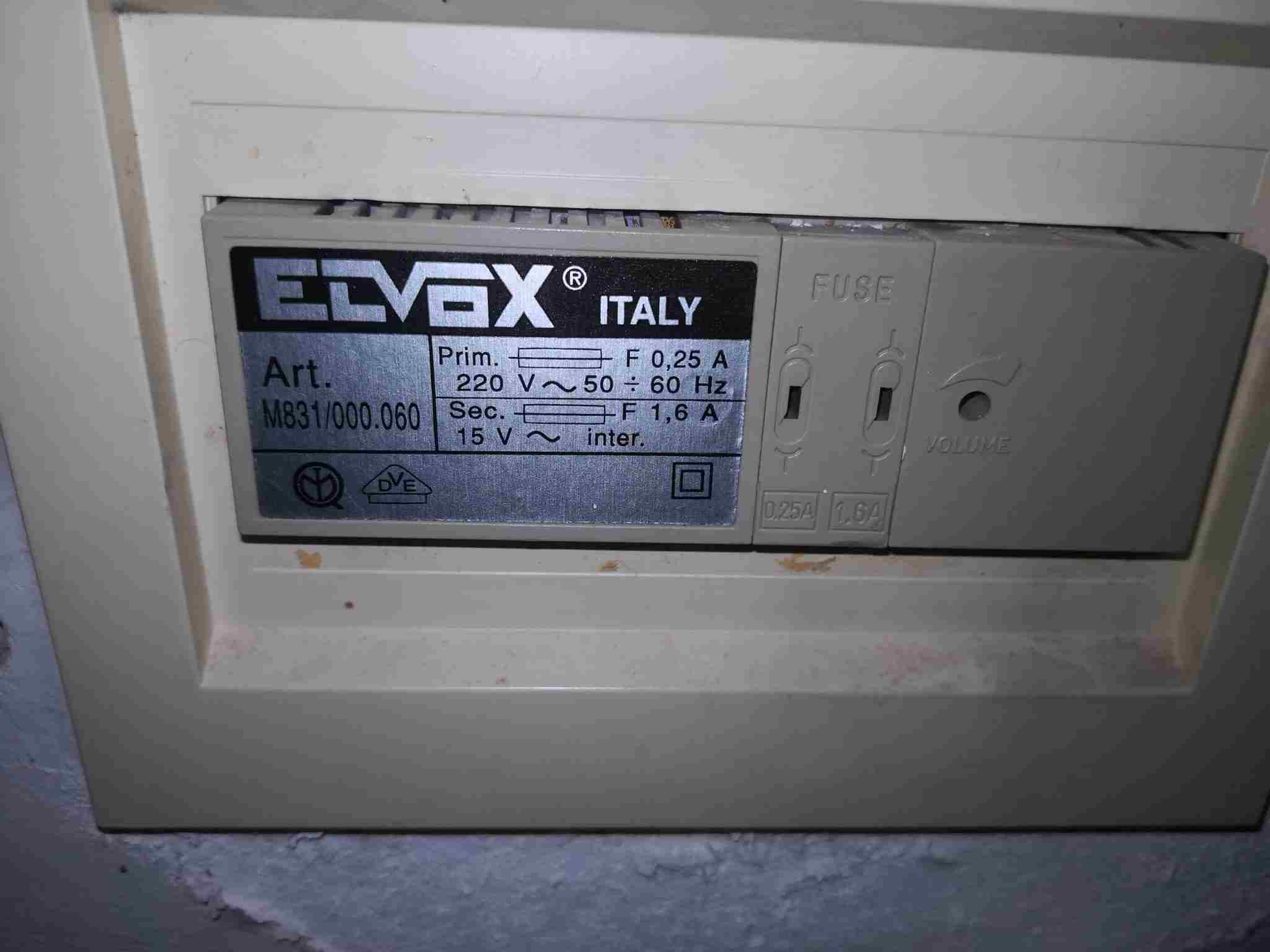

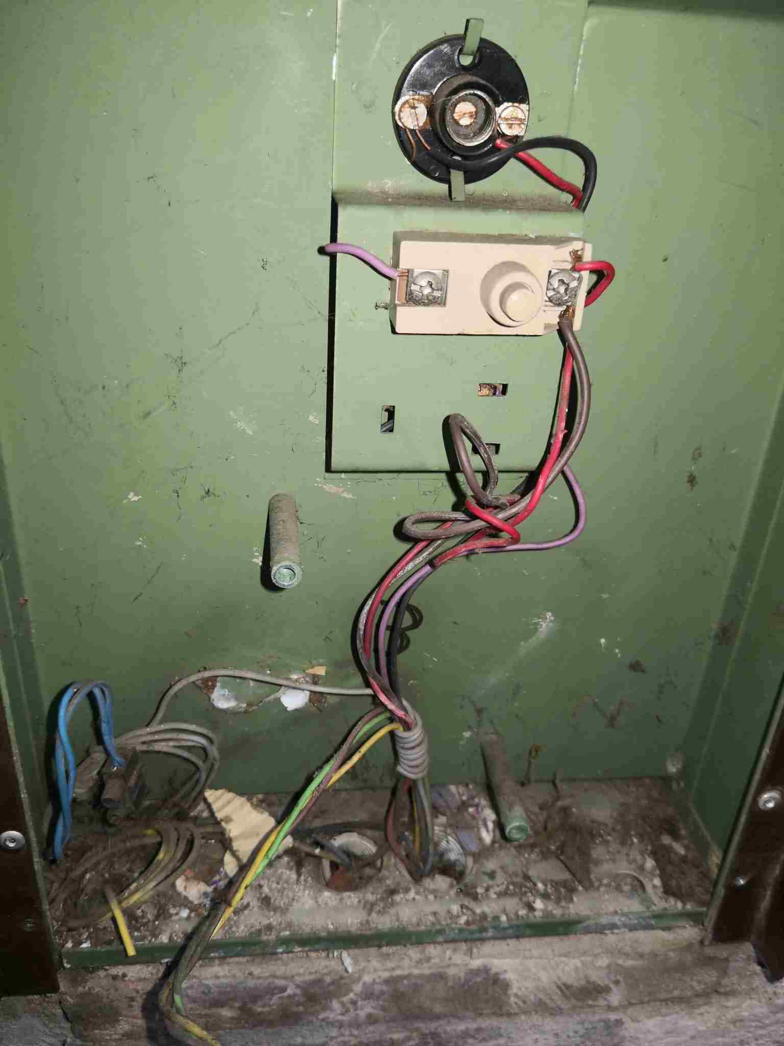

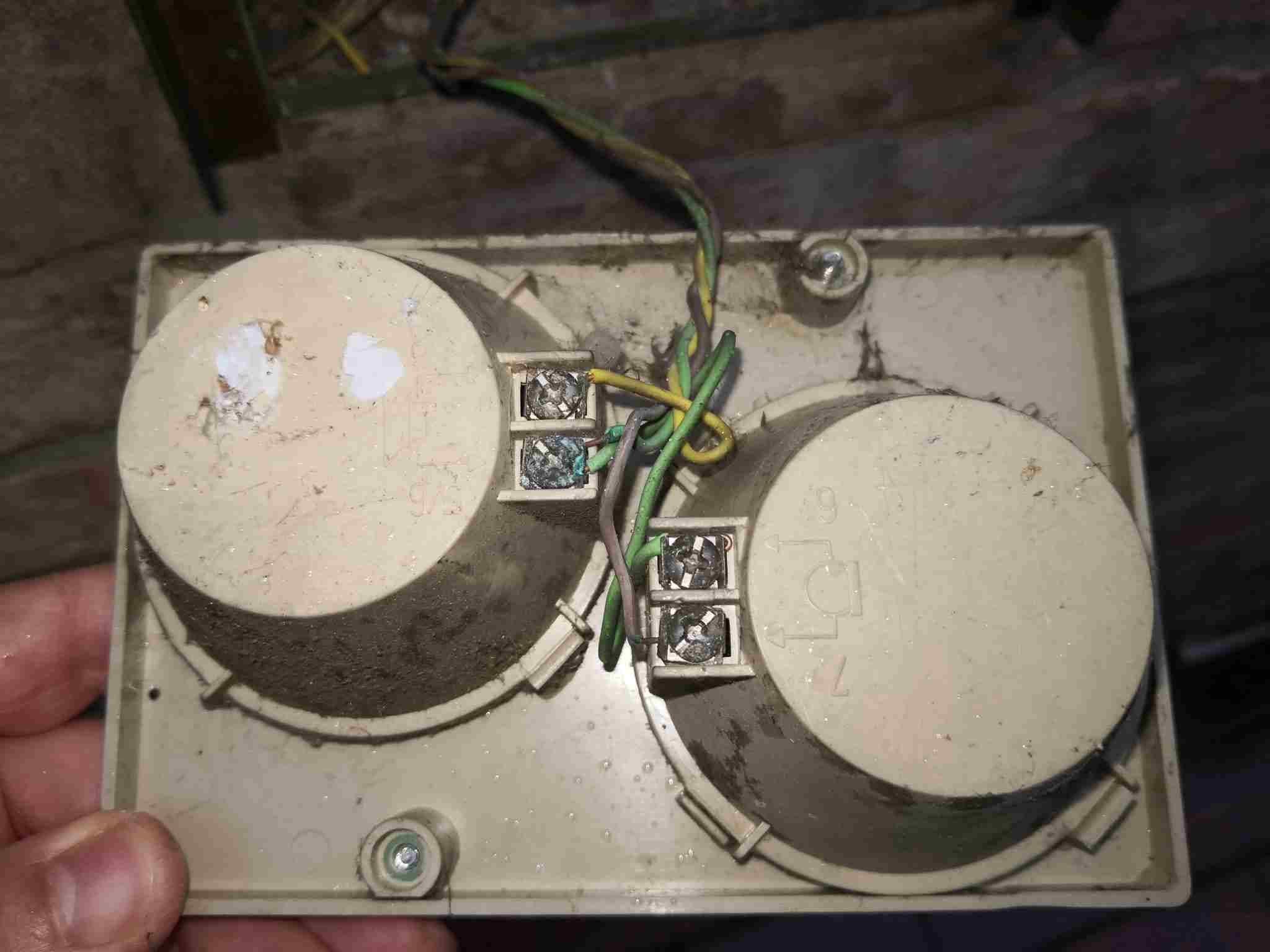

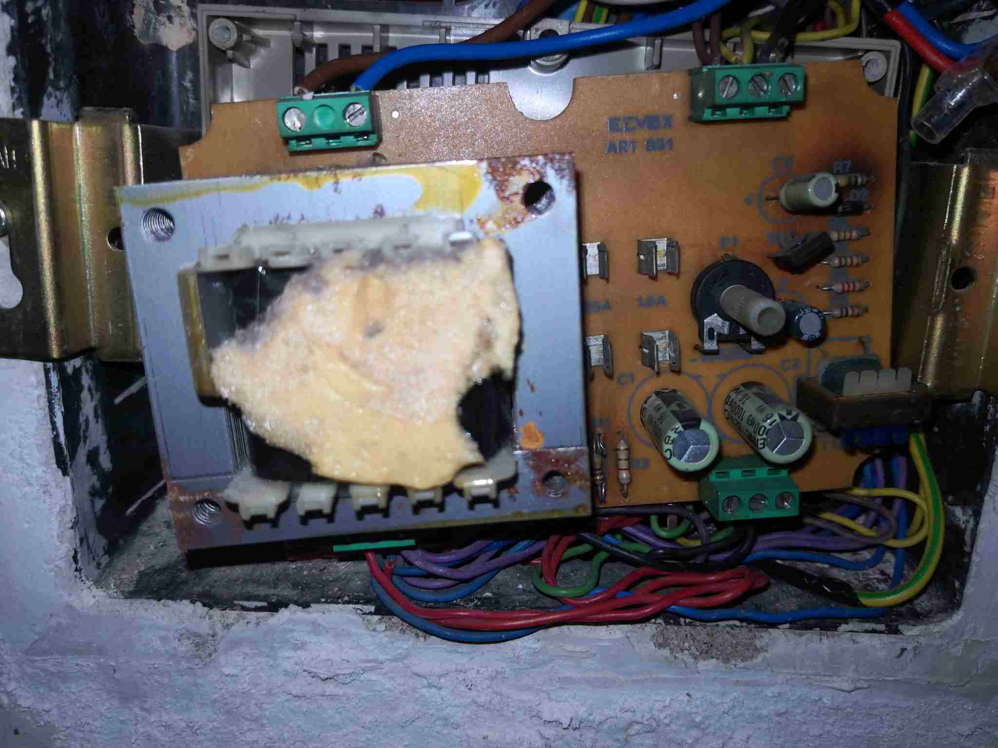

den77 Inserito: 9 ottobre 2020 Segnala Inserito: 9 ottobre 2020 Buongiorno a tutti, ho da poco cambiato casa, l'attuale abitazione ha un vecchio citofono ELVOX con alimentatore ART. M831 /000.060 e vecchia cornetta come da foto, l'alimentatore è montato in taverna dove è collegata anche la cornetta della foto. ci sono altri due punti dove era collegato il citofono, sala e zona notte ma attualmente non più presenti perché andati persi durante la ristrutturazione (i cablaggi sono ancora presenti). vorrei capire se l'alimentatore e la cornetta della taverna funzionano ancora e quali modelli posso montare in sala e zona notte al posto dei due andati persi (uguali a quello della taverna). vorrei intanto ripristinare questo sistema in previsione futura di una installazione di videocitofono insieme ad altri 3 condomini. grazie in anticipo per l'aiuto.
ROBY 73 Inserita: 9 ottobre 2020 Segnala Inserita: 9 ottobre 2020 Ciao den77, questo è lo schema del tuo impianto: http://www.elvox.at/download/Downloadfiles/TA_50.pdf Comunque puoi vedere un qualsiasi citofono 4+n con chiamata in Corrente Alternata, come ad esempio il Vimar 620R o 887U, o 8870; l'Urmet 1130/16 o 1133/15, o il 1130/1, il Comelit 2603U, il BTicino 334262, poi se vai in rete puoi vedere anche il Tegui T-71U, oppure il Master VXPH410. Scegline uno e poi vediamo come fare i collegamenti, se sono Vimar / Elvox hai meno problemi perché hai già lo schema. Ad ogni modo sei sicuro che i componenti che hai attualmente sono funzionanti? Sarebbe meglio fare una prova con quel citofono che hai e poi prendi anche gli altri, posta un paio di foto del citofono stesso aperto e anche del posto esterno che per sicurezza vediamo l'articolo
den77 Inserita: 9 ottobre 2020 Autore Segnala Inserita: 9 ottobre 2020 Grazie Roby73 no in realtà non sono sicuro che siano funzionanti, domenica apro citofono e posto esterno poi posto le foto. Grazie
ROBY 73 Inserita: 9 ottobre 2020 Segnala Inserita: 9 ottobre 2020 45 minuti fa, den77 ha scritto: domenica apro citofono e posto esterno poi posto le foto. Mi sono dimenticato prima, apri e posta le foto anche dell'alimentatore così facciamo il lavoro una volta sola.
den77 Inserita: 11 ottobre 2020 Autore Segnala Inserita: 11 ottobre 2020 Grazie Roby73 no in realtà non sono sicuro che siano funzionanti, domenica apro citofono e posto esterno poi posto le foto. Grazie Allego foto unita esterna e citofono aperto
den77 Inserita: 11 ottobre 2020 Autore Segnala Inserita: 11 ottobre 2020 Grazie Roby73 no in realtà non sono sicuro che siano funzionanti, domenica apro citofono e posto esterno poi posto le foto. Grazie Allego foto unita esterna e citofono aperto E l'alimentatore
ROBY 73 Inserita: 11 ottobre 2020 Segnala Inserita: 11 ottobre 2020 13 minuti fa, den77 ha scritto: Allego foto unita esterna e citofono aperto Ok sono collegamenti standard come da schema che ti ho allegato, posta le foto anche dei collegamenti dell'alimentatore come ti ho chiesto in seguito e a questo punto anche del parla / ascolta sul retro in modo che si vedano i collegamenti
ROBY 73 Inserita: 11 ottobre 2020 Segnala Inserita: 11 ottobre 2020 6 minuti fa, den77 ha scritto: E l'alimentatore "Brutta cosa" quell'alimentatore, soprattutto sul trasformatore e poi anche la resistenza R7 in alto a destra sembra ormai quasi a "fine vita" (anche se è normale che scadi un po' e faccia quel colore attorno, ma così è un po' troppo), per caso hai un tester e lo sai usare? Se sì, dai tensione all'alimentatore e misura sui morsetti 0-10-15 in basso a sinistra e vedi che tensione trovi in VAC (Tensione Alternata), naturalmente inserisci nuovamente i fusibili
den77 Inserita: 11 ottobre 2020 Autore Segnala Inserita: 11 ottobre 2020 (modificato) il tester dovrei averlo da qualche parte se non è andato perso nel trasloco. provo a cercarlo. intanto grazie per la disponibilità. ecco la foto del parla/ascolta Modificato: 11 ottobre 2020 da den77
ROBY 73 Inserita: 11 ottobre 2020 Segnala Inserita: 11 ottobre 2020 4 ore fa, den77 ha scritto: ecco la foto del parla/ascolta Allora controlla che i fili sotto l'alimentatore (morsettiera in basso a destra) siano corrispondenti a quelli all'esterno e cioè 6 verde, 7 grigio, 8 giallo. Appena trovi il tester fai la verifica delle tensioni, altrimenti se vuoi fare una prova e collegare già il tutto come da schema del primo link che ti ho postato, vai pure se te la senti
den77 Inserita: 3 aprile 2023 Autore Segnala Inserita: 3 aprile 2023 ciao a tutti, scusate se torno su questa discussione dopo più di due anni ma tra casini vari, questa cosa è rimasta in stand-by e vorrei sistemarla. ho fatto le prove col tester e va, solo che salta un fusibile, inoltre ho controllato i collegamenti 6-7-8 come diceva Roby73 e nel 7, al posto del grigio, c'è il marrone, ora ho messo il grigio
ROBY 73 Inserita: 3 aprile 2023 Segnala Inserita: 3 aprile 2023 Ciao e bentornato den77, 55 minuti fa, den77 ha scritto: scusate se torno su questa discussione dopo più di due anni ma tra casini vari,......... Riposta tutte le foto, anche quelle del posto esterno, perché dopo più di due anni non si vede più niente ed io non mi ricordo di cosa parlavamo con precisione. 57 minuti fa, den77 ha scritto: ho fatto le prove col tester e va, solo che salta un fusibile, Quale fusibile dei due? E da quanti Ampere lo hai messo e che tipo è (rapido, ritardato, super rapido, ecc...)? 59 minuti fa, den77 ha scritto: inoltre ho controllato i collegamenti 6-7-8 come diceva Roby73 e nel 7, al posto del grigio, c'è il marrone, ora ho messo il grigio Posta le foto. Tornando alla tua richiesta iniziale (a suo tempo probabilmente "me l'ero persa") e se il quesito fosse ancora valido: Il 9/10/2020 alle 15:44 , den77 ha scritto: vorrei intanto ripristinare questo sistema in previsione futura di una installazione di videocitofono insieme ad altri 3 condomini. Se avessi intenzione di cambiare / rinnovare l'impianto, di quello che c'è attualmente NON c'è nulla di recuperabile, probabilmente nemmeno i cavi / fili, vedete voi, visto che non sei l'unico proprietario.
den77 Inserita: 3 aprile 2023 Autore Segnala Inserita: 3 aprile 2023 ciao a tutti, scusate se torno su questa discussione dopo più di due anni ma tra casini vari, questa cosa è rimasta in stand-by e vorrei sistemarla. ho fatto le prove col tester e va, solo che salta un fusibile, inoltre ho controllato i collegamenti 6-7-8 come diceva Roby73 e nel 7, al posto del grigio, c'è il marrone, ora ho messo il grigio
den77 Inserita: 3 aprile 2023 Autore Segnala Inserita: 3 aprile 2023 il fusibile saltato è quello da 1,6A
den77 Inserita: 3 aprile 2023 Autore Segnala Inserita: 3 aprile 2023 1 ora fa, ROBY 73 ha scritto: Ciao e bentornato den77, Riposta tutte le foto, anche quelle del posto esterno, perché dopo più di due anni non si vede più niente ed io non mi ricordo di cosa parlavamo con precisione. Quale fusibile dei due? E da quanti Ampere lo hai messo e che tipo è (rapido, ritardato, super rapido, ecc...)? Posta le foto. Tornando alla tua richiesta iniziale (a suo tempo probabilmente "me l'ero persa") e se il quesito fosse ancora valido: Se avessi intenzione di cambiare / rinnovare l'impianto, di quello che c'è attualmente NON c'è nulla di recuperabile, probabilmente nemmeno i cavi / fili, vedete voi, visto che non sei l'unico proprietario. No, in realtà nel frattempo si è deciso per altro per quanto riguarda le altre abitazioni, l'impianto delle foto è quello della mia abitazione ed è indipendente. inizialmente si era parlato di chiudere un vialetto comune con un cancello quindi avremmo dovuto portare fuori i citofoni, saltando questa cosa devo ripristinare il mio se possibile, altrimenti dovrò sostituirlo
ROBY 73 Inserita: 3 aprile 2023 Segnala Inserita: 3 aprile 2023 1 ora fa, den77 ha scritto: ..........saltando questa cosa devo ripristinare il mio se possibile, altrimenti dovrò sostituirlo Detto tra me e te, ti conviene buttare via tutto senza tanti pensieri, basta vedere l'alimentatore com'è messo, è "stracotto" ormai Se vuoi spendere il meno possibile e ti basta solo l'audio, vedi il kit Sound System sempre della VIMAR / ELVOX art. K62K0.01, 91 € di listino, da scontare e aggiungere l'IVA. https://www.vimar.com/irj/go/km/docs/z_catalogo/DOCUMENT/49401221B0_01_K62K0.98778.pdf Non vale nemmeno la pena perderci tempo, considera che il solo alimentatore art. 0931 costa 236 € circa di listino. La targa / pulsantiera esterna la fissi direttamente sopra lo sportello della cassetta della posta e sei apposto. Naturalmente dovrai sistemare un po' quel casino di fili che è inguardabile, poi vedi tu
den77 Inserita: 4 aprile 2023 Autore Segnala Inserita: 4 aprile 2023 13 ore fa, ROBY 73 ha scritto: Detto tra me e te, ti conviene buttare via tutto senza tanti pensieri, basta vedere l'alimentatore com'è messo, è "stracotto" ormai Se vuoi spendere il meno possibile e ti basta solo l'audio, vedi il kit Sound System sempre della VIMAR / ELVOX art. K62K0.01, 91 € di listino, da scontare e aggiungere l'IVA. https://www.vimar.com/irj/go/km/docs/z_catalogo/DOCUMENT/49401221B0_01_K62K0.98778.pdf Non vale nemmeno la pena perderci tempo, considera che il solo alimentatore art. 0931 costa 236 € circa di listino. La targa / pulsantiera esterna la fissi direttamente sopra lo sportello della cassetta della posta e sei apposto. Naturalmente dovrai sistemare un po' quel casino di fili che è inguardabile, poi vedi tu eh... effettivamente sarebbe da cacciare tutto e mettere un impianto nuovo, ma volevo evitare di lascarci un rene... provo a valutare anche il modello che mi hai suggerito
ROBY 73 Inserita: 4 aprile 2023 Segnala Inserita: 4 aprile 2023 6 ore fa, den77 ha scritto: ma volevo evitare di lascarci un rene... Sì ok, capisco, non ci "lasci un rene" ma "ti mangi il fegato" a forza di fare prove su prove magari perdendo tempo inutilmente, ......poi se ascolti me, .......fai quello che vuoi 😁
den77 Inserita: 5 aprile 2023 Autore Segnala Inserita: 5 aprile 2023 Il 4/4/2023 alle 22:10 , ROBY 73 ha scritto: Sì ok, capisco, non ci "lasci un rene" ma "ti mangi il fegato" a forza di fare prove su prove magari perdendo tempo inutilmente, ......poi se ascolti me, .......fai quello che vuoi 😁 Eh niente... quando la testa è dura.... 😂
den77 Inserita: 5 aprile 2023 Autore Segnala Inserita: 5 aprile 2023 Ne ho trovato uno usato e stasera l'ho messo su, m c'era un tale casino che ne sono uscito ubriaco però va.
ROBY 73 Inserita: 5 aprile 2023 Segnala Inserita: 5 aprile 2023 25 minuti fa, den77 ha scritto: ..............però va. Ah beh allora, nulla da dire, l'importante è che funzioni 👍, ciao
den77 Inserita: 5 aprile 2023 Autore Segnala Inserita: 5 aprile 2023 10 minuti fa, ROBY 73 ha scritto: Ah beh allora, nulla da dire, l'importante è che funzioni 👍, ciao Grazie per il supporto
