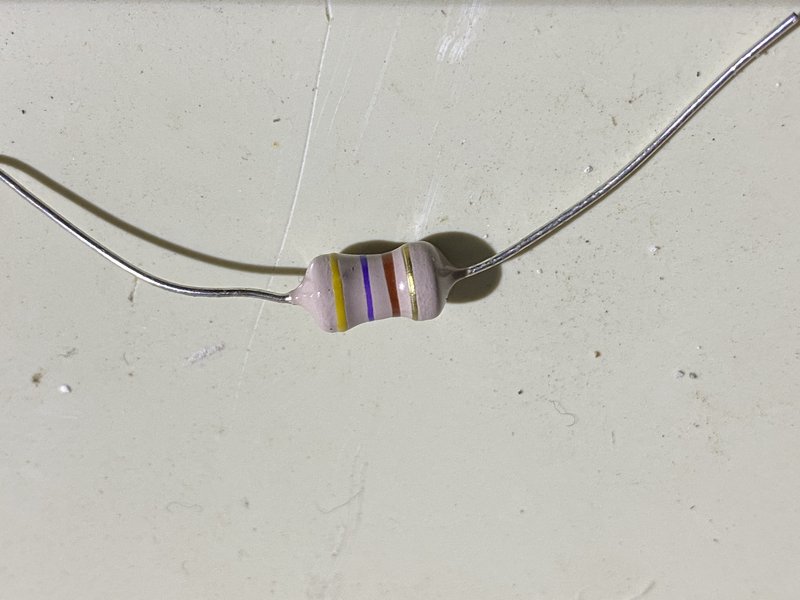

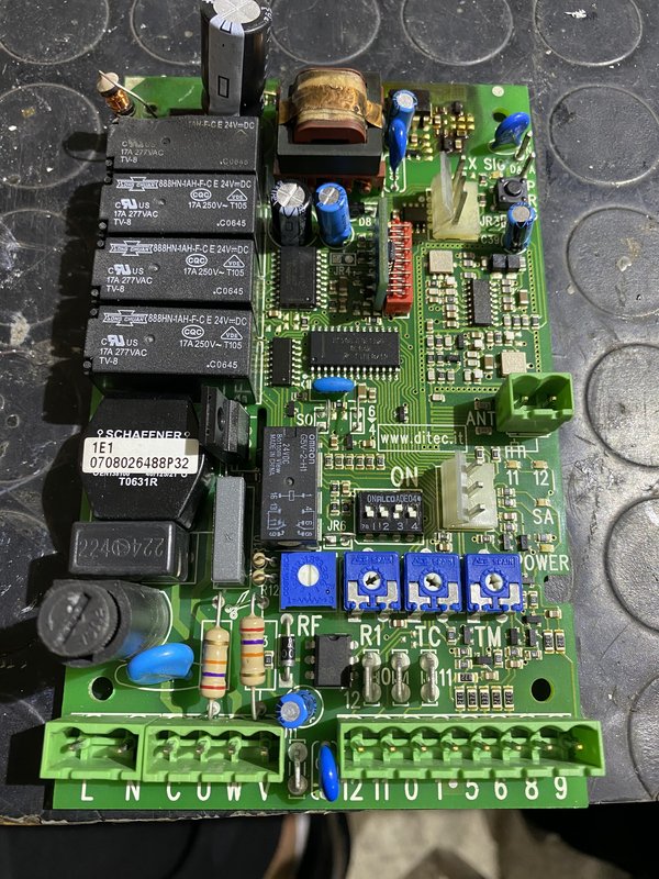

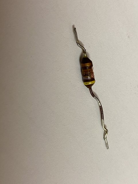

Valore Resis
Salve a tutti,
mi aiutate a capire il valore di questa resistenza in allegato? Questa si trova su una scheda ditec per serranda del garage.
5-AE0-B8-FE-9-CB3-4-F77-AB7-D-06-FFFF105F737980-C-6-E72-496-A-8-EAD-9593-BA115141-A1-A95-D7-5-FAA-40-C5-AA51-7-D3537-B65
Quale resistenza?
Ciao Livio,
Ho allegato un paio di foto si riesce a vedere?AD0-FF1-E7-ADB6-4-B40-8-F13-62-B7-EC1-EF6-ACF1-EB8-90-B0-46-A1-9-E01-9100-FF39-F
Sembra una resistenza fusibile, ma potrebbe anche essere una bobina, e se si è bruciata non basta sostituirla, ma prima bisogna trovare la causa della bruciatura.
Il suo valore si legge poco (sembra 470) , e per desumerlo bisogna capire cosa alimentava, con che tensione e corrente.
Puoi fare una foto alla zona della scheda interessata, sopra e sotto ?
Grazie.
Modificato: da patatino59
Siccome la serranda non si apriva ho smontato la scheda e purtroppo la bruciatura l’ho causata io nello smontare la scheda controllando il condensatore da 400v 10uf, incidentalmente ho toccato con il cacciavite sui due contatti del condensatore ed è saltata questa resistenza insieme al fusibile da 5a 250v
Cambiata bobina e condensatore ma appena attacco la corrente salta la bobina senza che il fusibile si bruciasse. Quindi il problema sarà tutto da un’altra parte. Allego foto scheda sotto e sopra.
Grazie.E5-D45031-24-AD-4-C09-86-A8-CA916-E517-E06-CE0-E5-A-9-AF6-4-E0-C-9-ED1-3-B9565-DF5201884-0-F0-A-455-F-AAA9-63-FD7-E0931-6270-F8-EE-51-F9-45-C6-81-E3-25-E5-CD1-B
  • 1 year later...
devi controllare/sostituire i vari componenti relativi allo stadio dell'alimentatore switching basato sull'integrato viper 22
o probabilmente hai rotto  il ponte di diodi (componente  a 4 piedi tra il condensatore da 400 volt e la bobina  da 470 uh)  e la induttanza  (470   micro henry )che hai provato a sostituire
  • Maurizio Colombi locked this discussione
Maurizio Colombi
Mi dispiace, ma il regolamento di PLCForum che avresti dovuto leggere all'atto dell'iscrizione, vieta espressamente di accodarsi alle discussioni.
Specialmente a quelle ferme da parecchio tempo!
Grazie comunque per il tuo contributo.
DISCUSSIONE CHIUSA
Ospite
