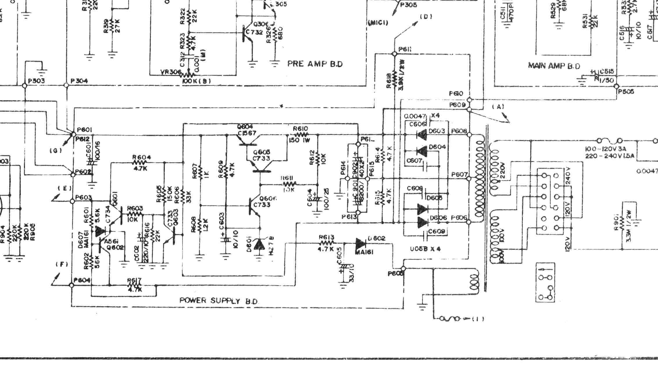

Cutuliscia56 Inserito: 13 ottobre 2020 Segnala Inserito: 13 ottobre 2020 (modificato) Salve a tutti. Ho in riparazione questo sintoamplificatore vintage della LENCO. Mi servirebbe lo schema elettrico in quanto ci sono sullo stadio finale delle resistenze bruciacchiate di cui non si riesce a leggerne il valore ommico. Ringrazio anticipatamente chi mi volesse aiutare per la riparazione. Modificato: 13 ottobre 2020 da Cutuliscia56 Ho digitato male la marca sul titolo.
Riccardo Ottaviucci Inserita: 14 ottobre 2020 Segnala Inserita: 14 ottobre 2020 trovo solo quello dell'R50, magari è simile
Guido50 Inserita: 12 giugno 2025 Segnala Inserita: 12 giugno 2025 Ho un problema sospetto con la schedina alimentatore del sintoamlificatore Lenco R50. Il transistor Q604 scalda molto. La tensione all'uscita sull'emettitore del transistor è di 14,4 V. Non avendo nessun valore di riferimento nello schema non so se è corretto. Da quanti volt dev'essere lo zener D601? Sono grato a chi vorrà rispondermi. (allego lo schema della parte citata nel testo)
Riccardo Ottaviucci Inserita: 12 giugno 2025 Segnala Inserita: 12 giugno 2025 si intravede un 2,7 V e comunque il regolamento vieta accodamenti,apri un tuo post
Riccardo Ottaviucci Inserita: 12 giugno 2025 Segnala Inserita: 12 giugno 2025 o forse meglio da 7 Vz e comunque inferiore a 10V,visto la tensione del C603
