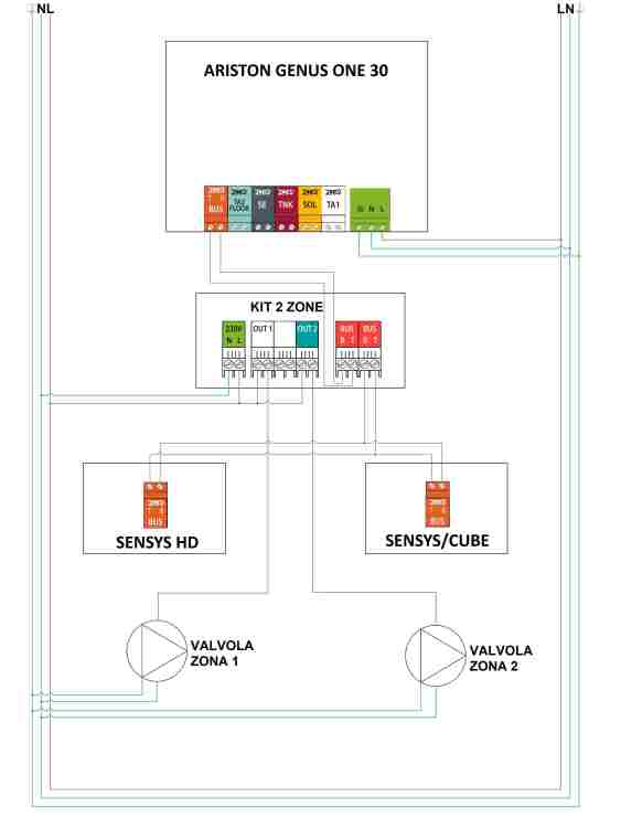

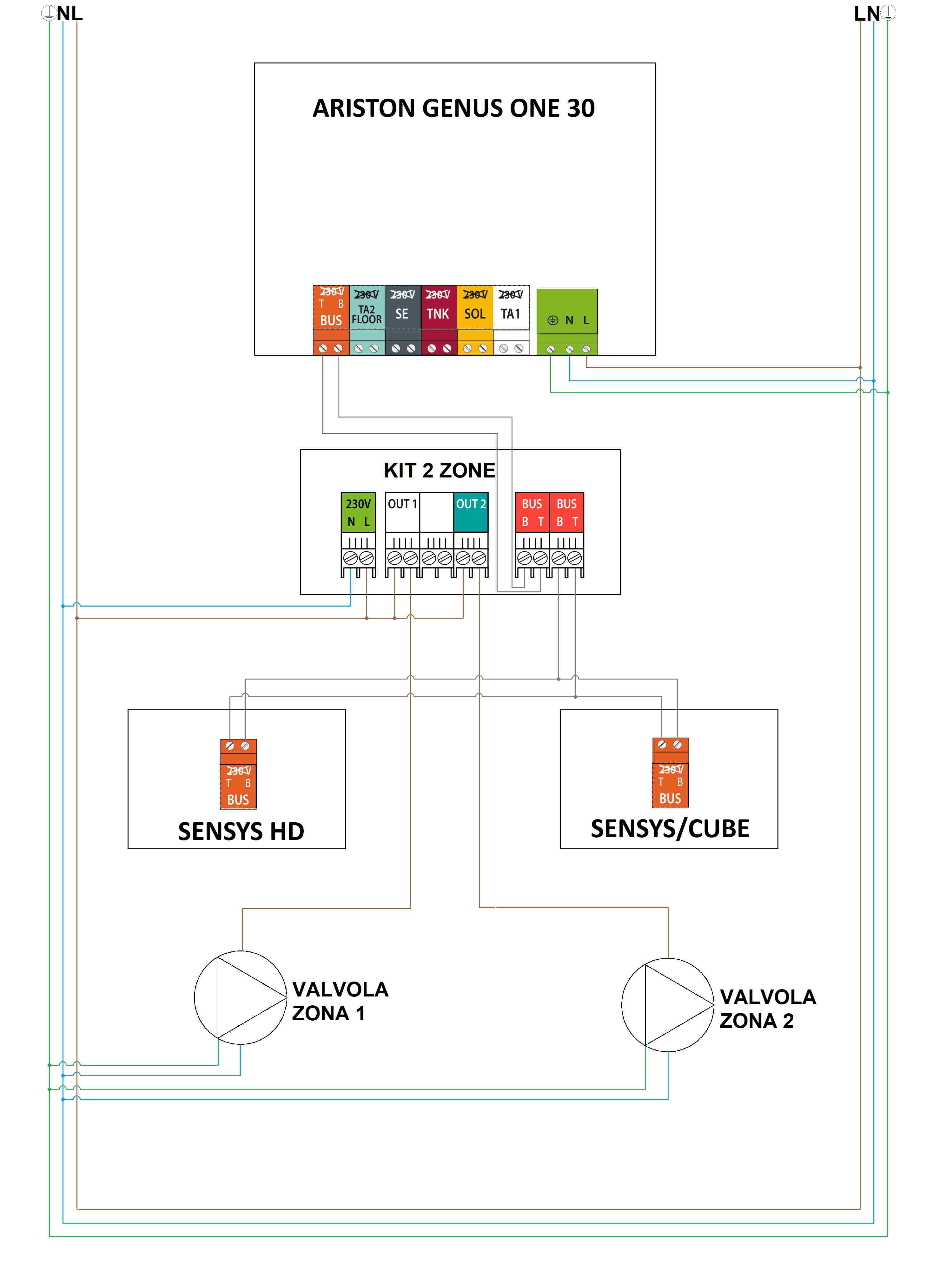

Caldaia Ariston Genius one - KIT Multifunzione con termostati cube
Buongiorno a tutti e vi ringrazio per ospitarmi nel vostro splendido forum!
Ho in dotazione una caldaia Genius one 35Kw apro una triste parentesi, l'installatore l'ha installata a regola d'arte, tutto funzionante, ma per la parte elettrica me l'ha piantata li cosi, perche dice non era in grado....
Mi ritrovo con il kit mutlifunzione che ho correttamente collegata ai due circolatori e alla 220Vac, il mio problema avviene ovvero nel collegamento BT bus del termostato,  in quanto ne ho in dotazione 2 per le due zone. Attualmente ho fatto un test su di una zona con un termostato collegato alla centralina multizona, e poi da essa alla caldaia,funziona correttamente, ma riguardo al secondo termostato, ho dei dubbi sul collegamento, in quanto nella caldaia ho solo una morsetto per il BUS BT e cosi anche nella centralina multizona ho solo due morsetti.
Qundi il quesito è che i termostati debbono essere collegati in serie o parallelo, per poi essere collegati alla centralina multizona e poi da questa alla caldaia?
Vi ringrazio in anticipo per le risposte.
Giuseppe
Schermata 2020-10-18 alle 16.28.51.png
  • 1 month later...
Buongiorno, avrei lo stesso problemi. Come hai risolto per il collegamento? grazie in anticipo
Alessio Menditto
Saba purtroppo o la domanda è sfuggita o nessuno conosce la soluzione, puoi scrivergli un messaggio privato o aspettare risposte anche tu.
  • 3 years later...
Buongiorno a tutti
sono nuovo del forum anche se vi leggo da un po'.
Prima di aprire una nuova discussione provo a chiedere qui dato che ho lo stesso problema che l'installatore e soprattutto l'assistenza Ariston non sanno risolvere.
Con un centro assistenza siamo arrivati a questo schema:
Un secondo negozio però mi dice che è necessario inserire un gateway ma non saprei dove collegarlo (tra caldaia e kit 2 zone? In parallelo con i Sensys?)
Grazie infinite in anticipo.
Alessio Menditto
Ciao Fabrizio, la devi proprio aprire la nuova discussione…non ci si può accodare.
Ospite
