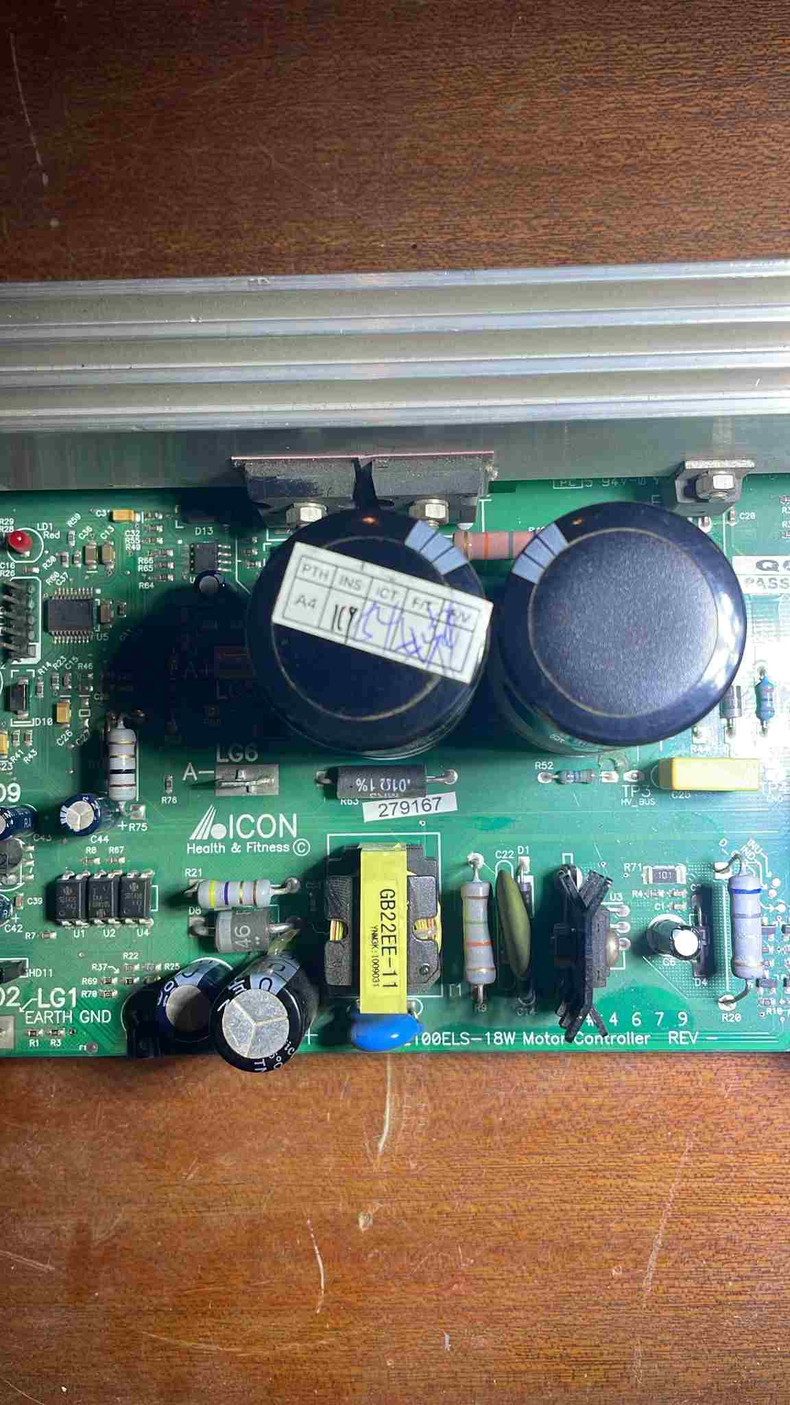

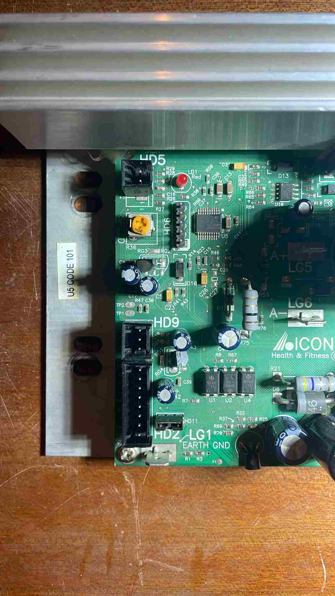

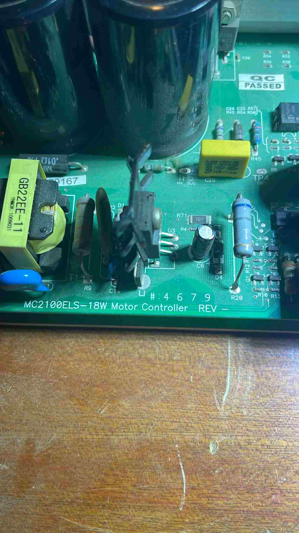

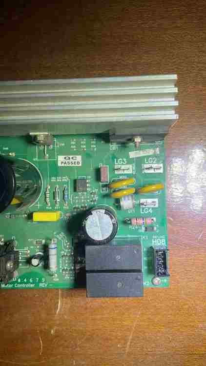

IvanMor Inserito: 24 ottobre 2020 Segnala Inserito: 24 ottobre 2020 Ciao a tutti , spero di essere nella sezione giusta ... ho una scheda di controllo motori di un Tapis Roulant Proform , la scheda è una Icon MC2100ELS-18W , ho trovato bruciato il fusibile F5 da 2A , un posta chebricostruiro’ e un diodo , D1 , che non so però che valore abbia (sul componente c’è scritto GO C 27) ; potete aiutarmi? Sapete dove posso trovare eventualmente uno schema elettrico/logico delle scheda? Grazie. Ivan
Livio Orsini Inserita: 24 ottobre 2020 Segnala Inserita: 24 ottobre 2020 1 ora fa, IvanMor ha scritto: un posta chebricostruiro’ Presuno tu volessi scrivere: "una pista che ricostruirò". Se è così non ti basta ripristinare lapista, sostituire fusibile e diodo, perchè, quasi certamente ci saranno altri cadaveri sulla scheda. Purtroppo oramai su questi apparati, l'elettronica è di qualità che definire pietosa e fare un complimento! Metti le foto della scheda lato componenti e saldature così possimao almeno dedurre più o meno dive andare a misurare.
IvanMor Inserita: 24 ottobre 2020 Autore Segnala Inserita: 24 ottobre 2020 Ciao Livio , grazie per la risposta ... non ho provato tutti i componenti ma quelli di potenza sembrano ok ; il problema è stato causato da una goccia d’acqua caduta vicino al trasformatore che alimenta la console , si vede dove ha sfiammato , invio la foto della scheda , se riesci a dirmi che valore può avere quel diodo almeno inizio da qualche parte. Grazie
Livio Orsini Inserita: 24 ottobre 2020 Segnala Inserita: 24 ottobre 2020 12 minuti fa, IvanMor ha scritto: , si vede dove ha sfiammato , Sarà la vecchiaia, ma anche ad ingrandirla non riesco a vedere dove ha sfiammato. Per questo motivo ti ho chiestio la foto anche dal lato saldature. 13 minuti fa, IvanMor ha scritto: che valore può avere quel diodo Non sapendo che diodo è bisognarebbe capire dove è inserito nel circuito.
IvanMor Inserita: 24 ottobre 2020 Autore Segnala Inserita: 24 ottobre 2020 Ciao , la fiammata è molto contenuta , forse perché la goccia è caduta proprio in un punto che ha fatto saltare subito il fusibile , ti mando due foto ravvicinate in quel punto , vicino appunto a D1; io ho già ripulito ma si vede che la pista è disintegrata. Grazie Ciao , la fiammata è molto contenuta , forse perché la goccia è caduta proprio in un punto che ha fatto saltare subito il fusibile , ti mando due foto ravvicinate in quel punto , vicino appunto a D1; io ho già ripulito ma si vede che la pista è disintegrata. Grazie Ciao , la fiammata è molto contenuta , forse perché la goccia è caduta proprio in un punto che ha fatto saltare subito il fusibile , ti mando due foto ravvicinate in quel punto , vicino appunto a D1; io ho già ripulito ma si vede che la pista è disintegrata. Grazie
gabri-z Inserita: 24 ottobre 2020 Segnala Inserita: 24 ottobre 2020 59 minuti fa, IvanMor ha scritto: ti mando due foto Solo ? A parte scherzi , difficile dire che ruolo abbia il diodo mancante vedendo soltanto il posto libero e due componenti accanto...
IvanMor Inserita: 24 ottobre 2020 Autore Segnala Inserita: 24 ottobre 2020 Ciao nei post precedenti c’è anche la foto della scheda intera , dove si vede il diodo mancante vicino al trasformatore che alimenta la console, mando altra foto. Grazie
carlitost Inserita: 27 ottobre 2020 Segnala Inserita: 27 ottobre 2020 A naso direi che e' uno zener 27V probabilmente un bzx79, ma il diodo era in corto o aperto? inoltre controllerei anche U3.
IvanMor Inserita: 4 novembre 2020 Autore Segnala Inserita: 4 novembre 2020 Ciao , grazie della risposta , il diodo è in corto , ho sentito un ingegnere progettista di un mio cliente , potrebbe essere un Transil facente parte del circuito snubber e potrebbe essere usato per proteggere il mosfet vicino , un strw6251 , che ne dite? In questo caso che caratteristiche potrebbe avere ? Grazie
IvanMor Inserita: 4 novembre 2020 Autore Segnala Inserita: 4 novembre 2020 Ciao , invio alcune foto del componente smontato. Grazie di nuovo
Livio Orsini Inserita: 4 novembre 2020 Segnala Inserita: 4 novembre 2020 (modificato) Quel componente non è scoppiato, quindi la sfiammata deve essere stata causata da qualche altro componente. Se un soppressore è in corto circuito, in genere, è solo un sintomo di un guaio più grande; controlla i componenti elettricamente vicini e, quasi certamente, troverai altri cadaveri. Limitarsi a sostituirlo, quasi sempre, significa fare altri fuochi di artificio alla prima accensione. Forse, più probabilmente, quel componente è un diodo zener da 27V; anche in questo caso vale quanto ho scritto prima. Modificato: 4 novembre 2020 da Livio Orsini
IvanMor Inserita: 4 novembre 2020 Autore Segnala Inserita: 4 novembre 2020 Ciao Livio , volevo ricordare che il problema è nato da caduta di acqua sulla scheda e non da qualche difetto o altro , la sfiammata era visibile tra i terminali vicini dei componenti C14 e C22 , e questi sembrano ok , anche il mosfet U3 sembra ok. Grazie
IvanMor Inserita: 4 novembre 2020 Autore Segnala Inserita: 4 novembre 2020 Scusate , io non sono un genio in elettronica ma conosco un po’ i componenti , gli Zener solitamente non sono di vetro ? Grazie ancora
Livio Orsini Inserita: 4 novembre 2020 Segnala Inserita: 4 novembre 2020 2 ore fa, IvanMor ha scritto: gli Zener solitamente non sono di vetro Sono in vetro, in metallo, in resina epossidica come quello in fotografia.
gabri-z Inserita: 4 novembre 2020 Segnala Inserita: 4 novembre 2020 6 ore fa, IvanMor ha scritto: io non sono un genio in elettronica ma conosco un po’ i componenti , gli Zener solitamente non sono di vetro ? ''Anca de vero ''
roccoprada Inserita: 16 luglio 2022 Segnala Inserita: 16 luglio 2022 Buongiorno, mi servirebbero gentilmente delle foto di questa scheda MC2100ELS-18W MC2100ELS-18W-ZY x vedere i valori di alcune resistenze intorno al driver S2127, grazie in anticipo a chi mi aiuta
martizgr56 Inserita: 1 giugno 2025 Segnala Inserita: 1 giugno 2025 Io ho trovato queste a disposizione , spero possano aiutarti
Livio Orsini Inserita: 1 giugno 2025 Segnala Inserita: 1 giugno 2025 Dopo quasi 3 anni o ha risolto oha gettato il tutto in discarica.🙂
