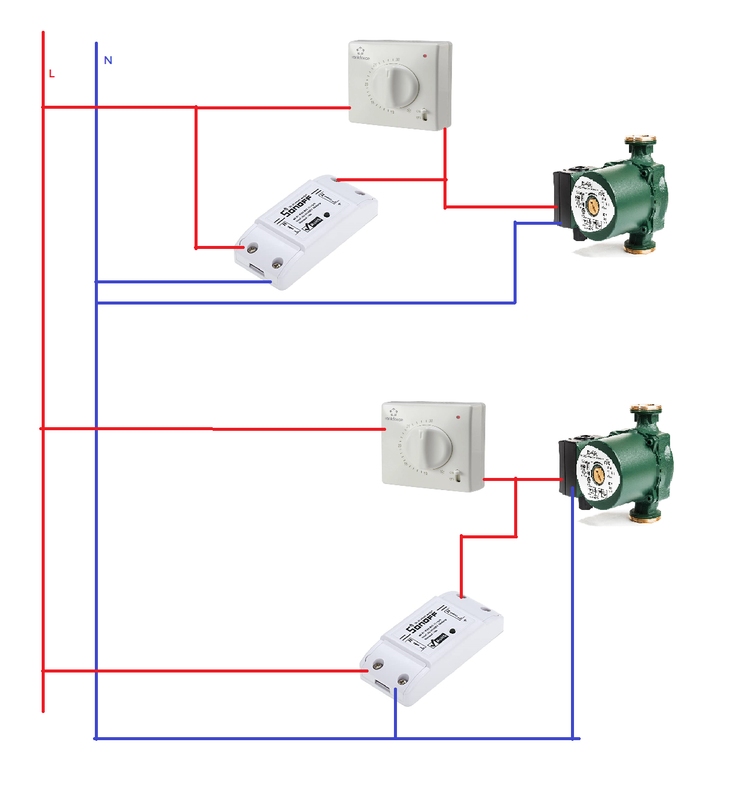

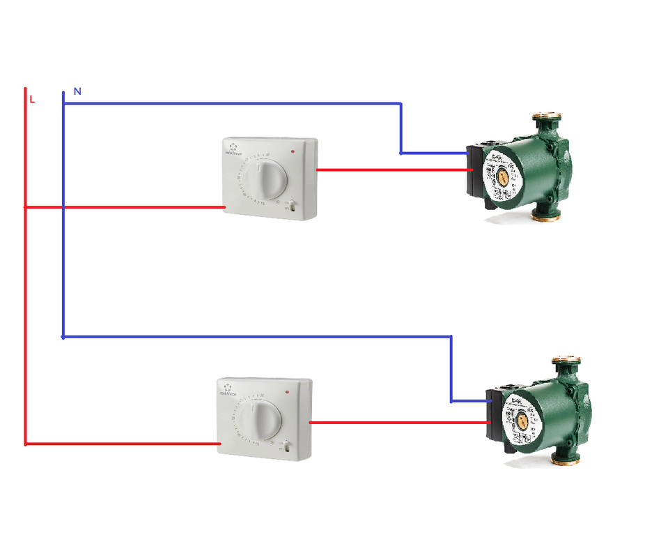

Salve in una casa di un amico hanno appena terminato l'impianto di riscaldamento composto da 2 circuiti di comando diversi.
In pratica ha una pompa per una parte di impianto ed una per la 2 parte.
La caldaia ha il suo pannello in cui si impostano i programmi ma visto che le 2 pompe si accendono solo dai 2 termostati, vorrei aggiungere la possibilità di comandare le 2 pompe con 2 sonoff così da programmarli con lo stesso programma della caldaia.
Allego lo schema di come è ora e di come sarà secondo me.
Il mio dubbio è sull' eventualità in cui accenda le pompe con il termostato durante un ora fuori programma, il sonoff si ritroverebbe sul suo morsetto di output la fase.
Questo può dare problemi?
Grazie mille e scusate la lunghezza
Ora:
https://i.postimg.cc/T2jFjZGg/ORA.png
Dopo:
https://i.postimg.cc/x8dvzJns/DOPO.png
