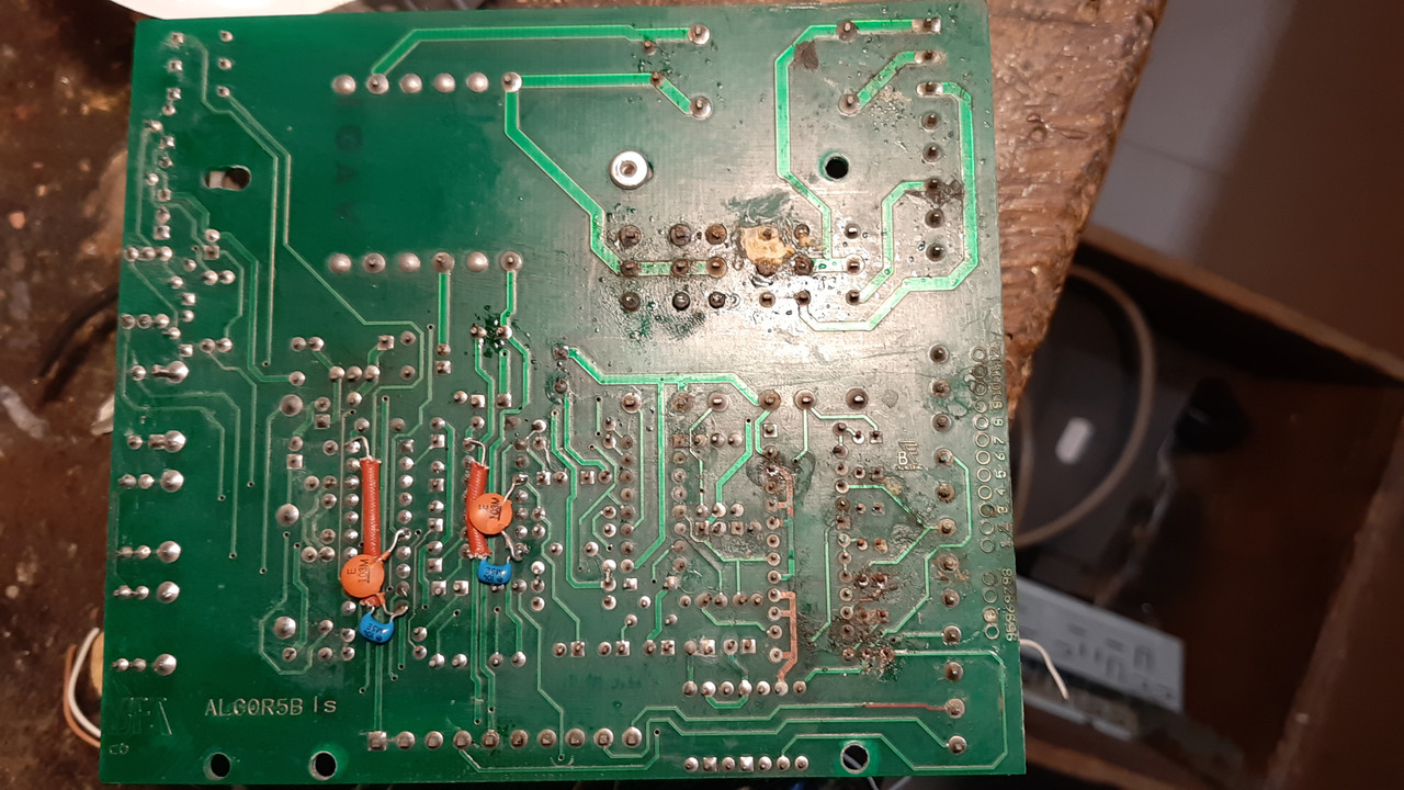

20201230_220003.thumb.jpg.f786bc6a616454cf6cbfac88847e3788.jpgMi sono saltate delle piste sulla scheda del cancello causa insetti ma si è tutto bruciato e non riesco più a ricostruirla.  Qualcuno ha una foto del retro della ALCOR 3 177112A ?
Modificato: da Juri80
Francesco Marchiani
Se può essere utile io ho una Alcor 5b che è abbastanza simile (questa è la vecchia che avevo sostituito perchè si erano incollati i relè ed ho fatto prima a trovarne una rigenerata), in precedenza aveva avuto anche lei problemi per una lumaca entrata che aveva fatto un corto per questo si vede una riparazione 20201230-222558-001.jpgi
Grazie, ma purtroppo ho notato delle differenze e non vorrei fare dei danni.
