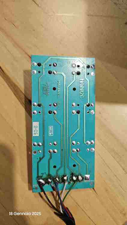

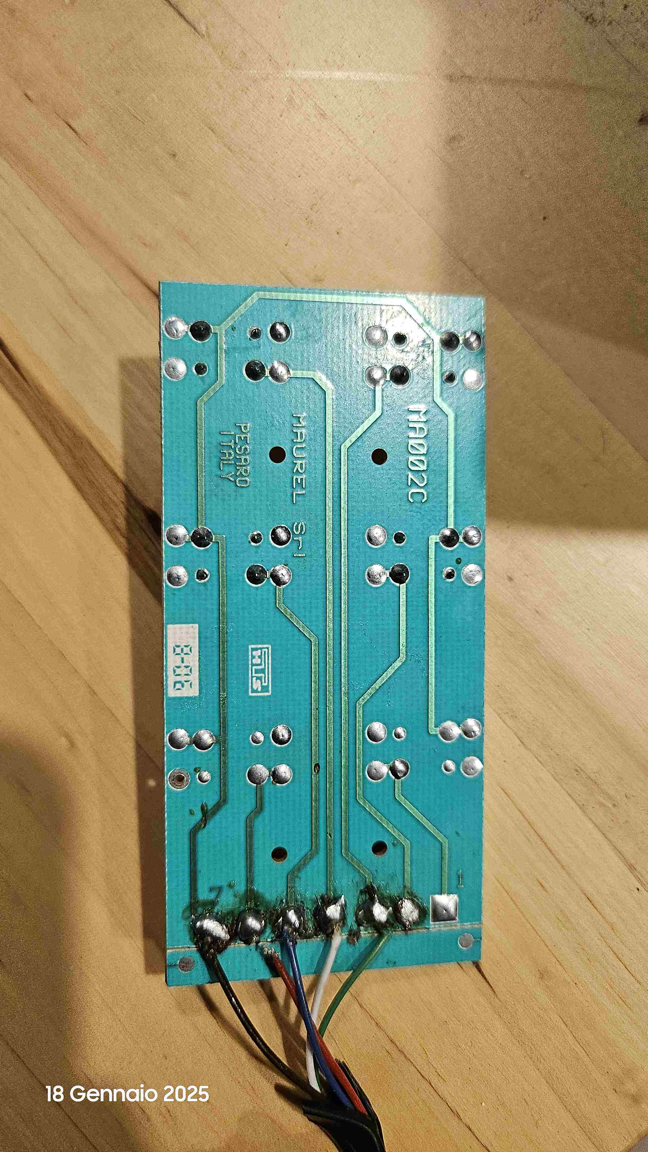

Beppefari Inserito: 4 gennaio 2021 Segnala Inserito: 4 gennaio 2021 Buonasera.mio figlio nel giocare mi ha strappato il cavo dal telecomando della poltrona reclinabile della nonna.volevo risaldare i fili ma non conosco la sequenza sulla scheda (maurel ma002c)..
patatino59 Inserita: 4 gennaio 2021 Segnala Inserita: 4 gennaio 2021 Prova a postare delle foto fronte/retro del circuito. La sigla porta al sito del venditore e non ci sono schemi elettrici disponibili.
BEM8 Inserita: 18 gennaio 2025 Segnala Inserita: 18 gennaio 2025 Il 04/01/2021 alle 22:33 , patatino59 ha scritto: Prova a postare delle foto fronte/retro del circuito. La sigla porta al sito del venditore e non ci sono schemi elettrici disponibili. Stessa esigenza di Beppefari. Allego il mio circuito (I cavi sono stati saldati da un tecnico a caso quindi non fanno fede)
Alessio Menditto Inserita: 19 gennaio 2025 Segnala Inserita: 19 gennaio 2025 Bem per favore devi aprire una nuova discussione, grazie.
