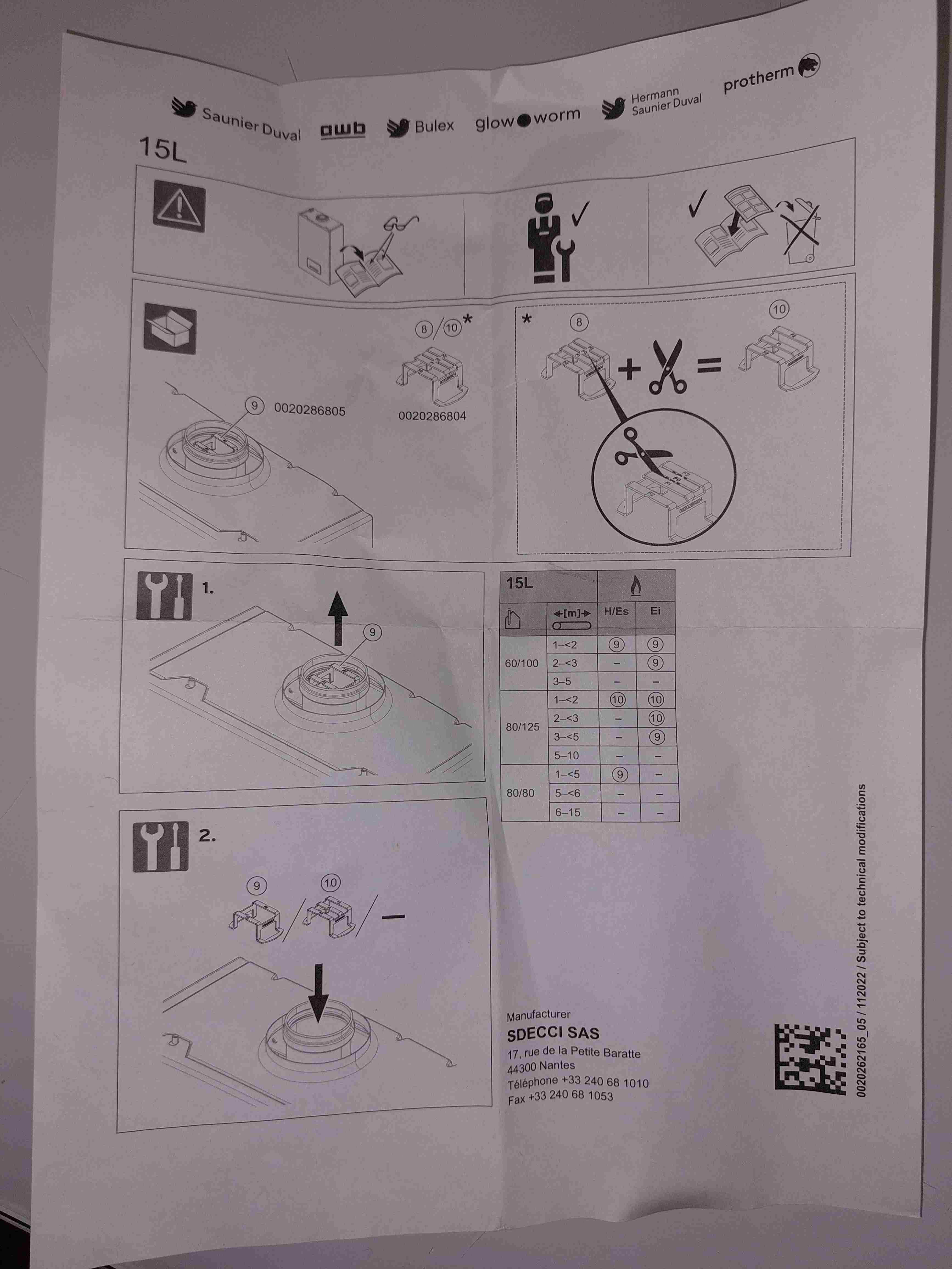

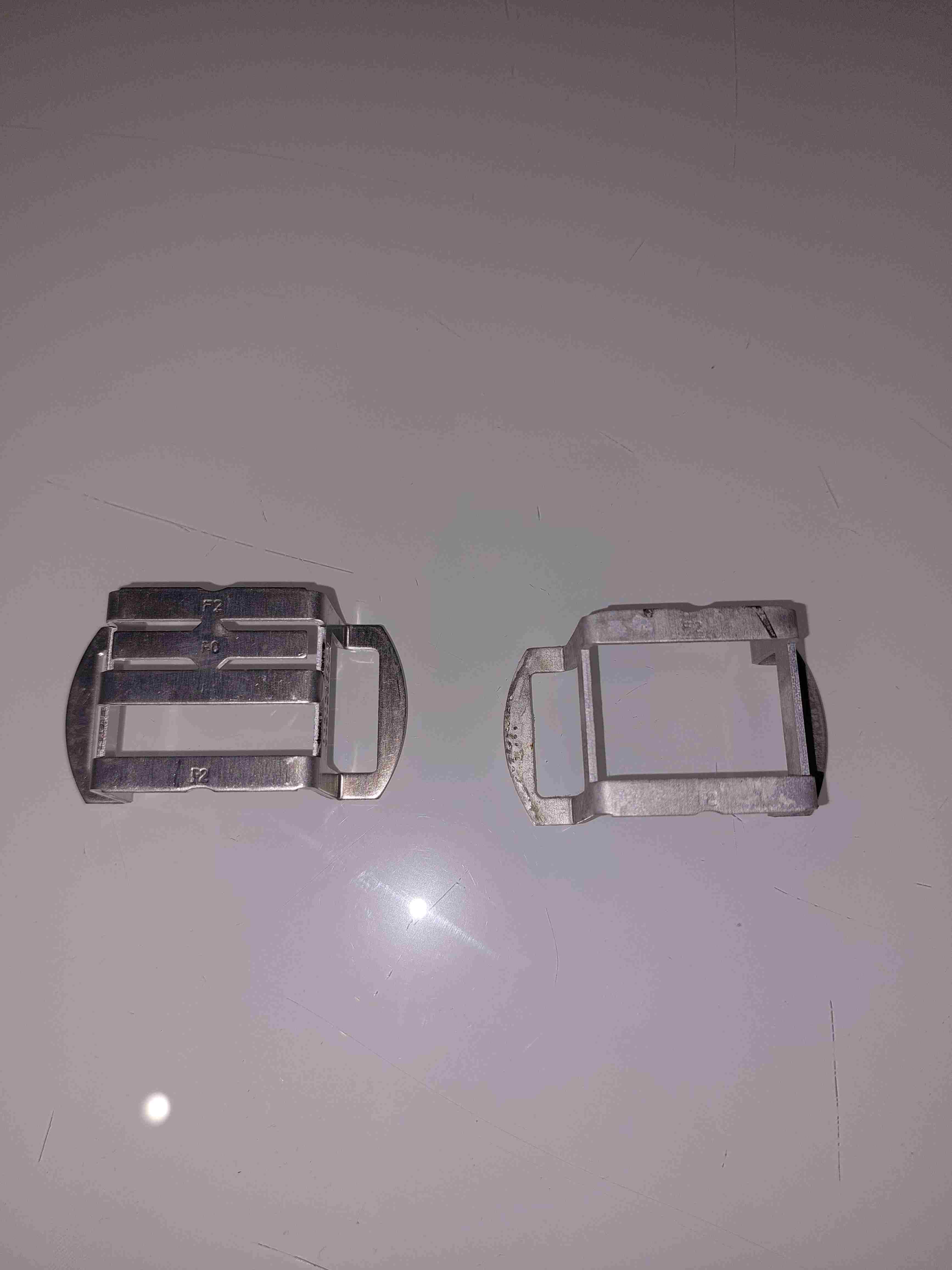

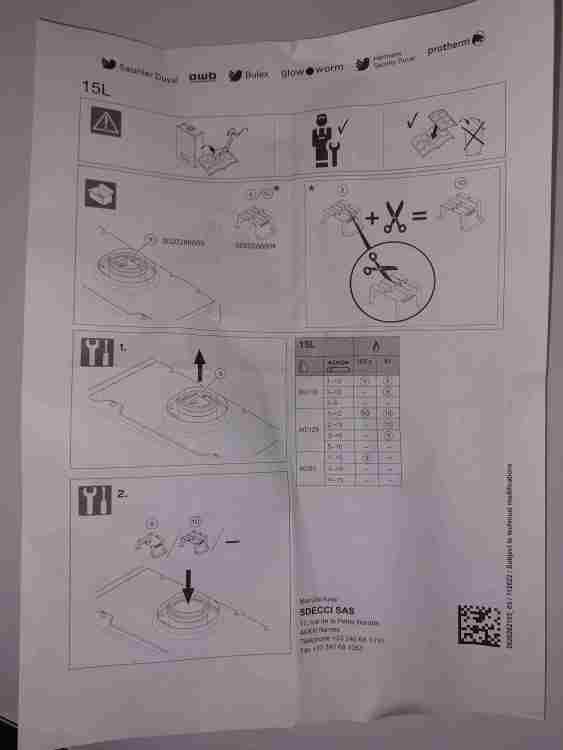

Masino Masino Inserito: 26 gennaio 2021 Segnala Inserito: 26 gennaio 2021 Buongiorno, un saluto a tutti, e grazie in anticipo per l'aiuto a risolvere il problema spero.... Vi descrivo il problema del mio scaldabagno, al accensione dell'acqua calda i primi minuti fa un rumore tipo nave o un fisico e poi smette. Con il tubo in dotazione non faceva rumore, da quando o messo la seconda curva fa rumore e naturalmente togliendo lo scarico non fa nessun rumore. Cosa potrà essere, il diaframma, qualcuno mi può indicare quale diaframma montare, vi allego foto caldaia, grazie mille.
robertice Inserita: 26 gennaio 2021 Segnala Inserita: 26 gennaio 2021 Ciao, quello sotto è il contatore del gas? Occorre una distanza di almeno 1,5 metri tra il contatore e caldaia o scaldabagno così non va bene non è a norma. Passante a parete orizzontale Lunghezza massima dei tubi coassiali 5,0 m più 1 curva Con la disposizione di curve aggiuntive nell'impianto gas combusti, la lunghezza del tubo si riduce come segue: – per ogni curva da 45° di 0,5 m – per ogni curva da 90° di 1,0 m Per i diaframmi hai la tabella nelle istruzioni, se non ricordo male nel tuo caso è senza diaframma.. comunque controlla le istruzioni
Maxx81 Inserita: 12 febbraio 2025 Segnala Inserita: 12 febbraio 2025 Ciao grazie per la risposta. Il tubo di scarico è lungo 0,75m e ha una curva a 90°. Cambiando il diaframma il rumore cambia ma lo fa sempre. Mettendo il diaframma 10( che da istruzioni non dovrebbe essere giusto) fa meno rumore. Ma la cosa che non mi spiego perché lo fa solo la prima volta dopo che ha avuto qualche ora di inattività.
robertice Inserita: 12 febbraio 2025 Segnala Inserita: 12 febbraio 2025 Le foto che avevi messo non ci sono più e non ricordo com'era Devi mettere il diaframma giusto e chiamare l'assistenza
