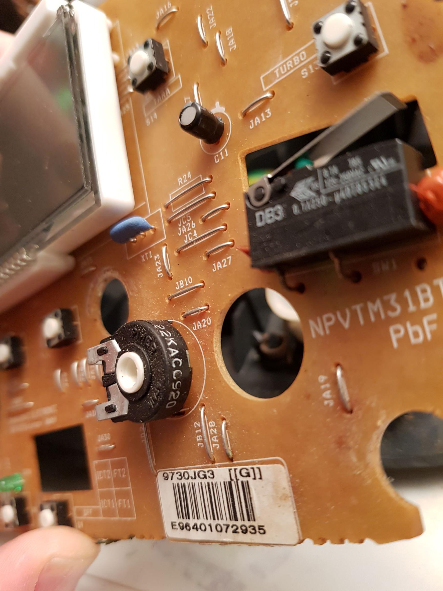

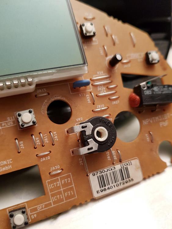

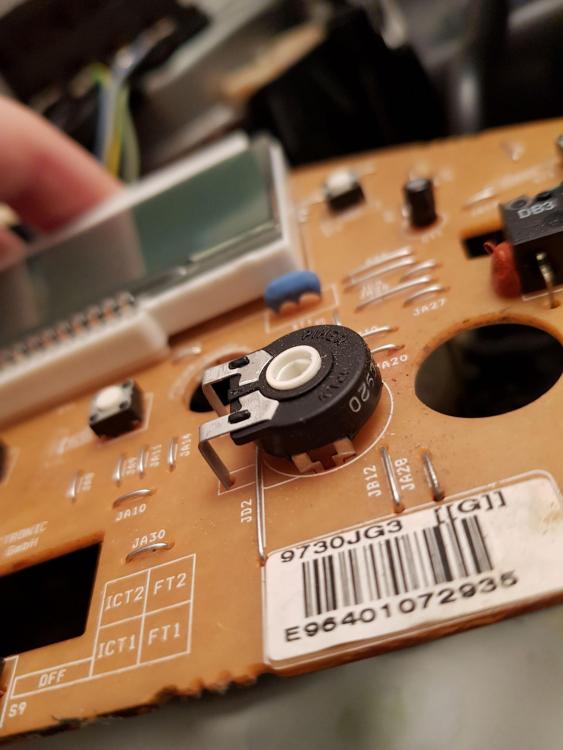

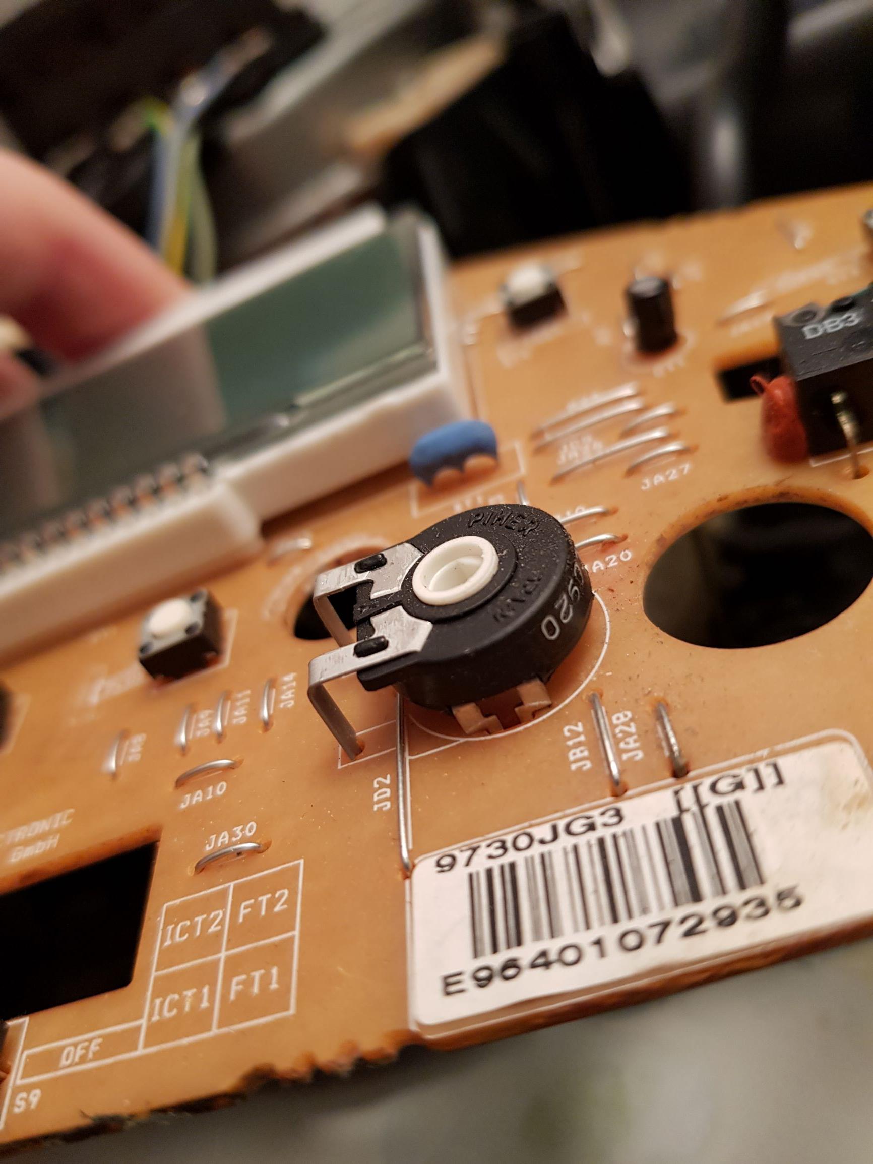

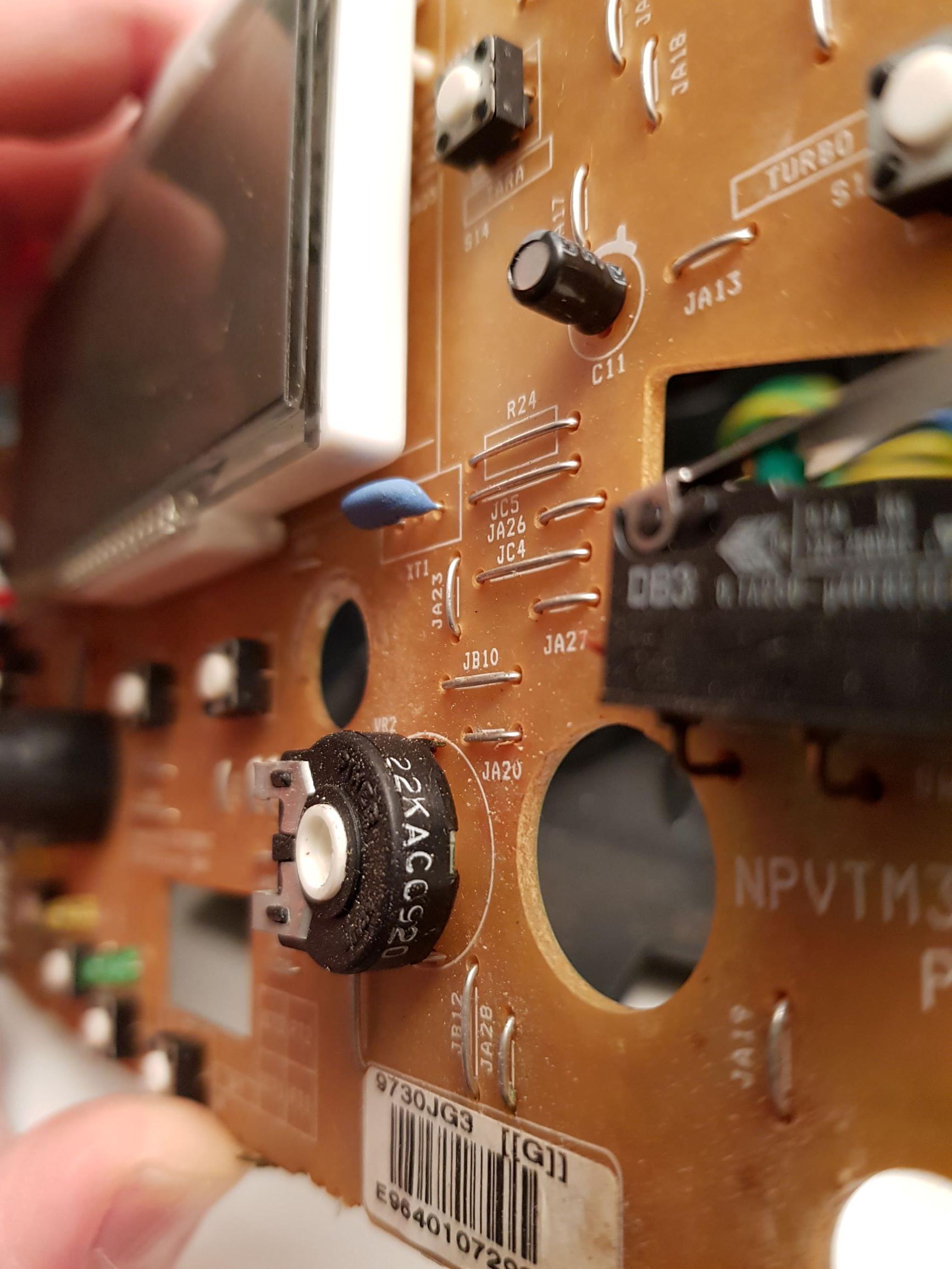

Bimby TM31 - potenziometro selettore velocità PIHER
Ciao a tutti,
ho un Bimby TM31 che non mantiene costante la velocità. Ho notato che toccando il potenziometro collegato alla manopola della velocità il motore riprende il corretto numero di giri. Temo quindi che il problema sia il potenziometro: probabilmente si è usurato e la resistenza di contatto non segue più in modo lineare la posizione del cursore.
Vorrei provare a cambiarlo ma non riesco a trovarne uno compatibile in commercio. Il potenziometro è quello che vedete nelle foto allegate.
Si tratta di un potenziometro da 22kohm, marca Piher (spagnola).
Qualcuno sa dirmi dove poterne acquistare, magari anche un componente compatibile.
Grazie per l'aiuto
SaRo
  • 1 year later...
Fulvio Persano
Ciao optor.
Il regolamento vieta l'accodarsi a discussioni di altri utenti.
Ti suggerisco di dargli un'occhiata....
  • Fulvio Persano locked this discussione
Ospite
