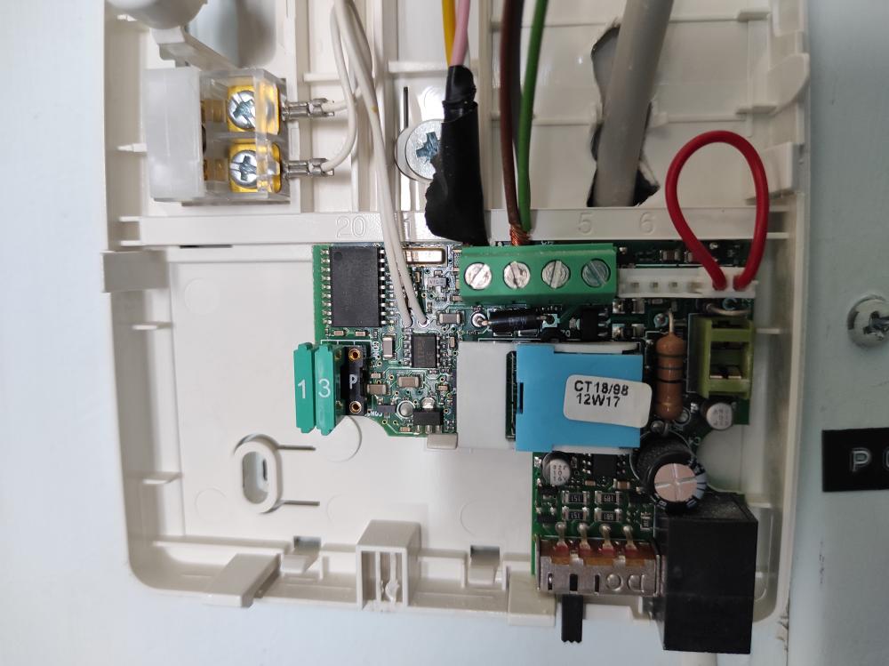

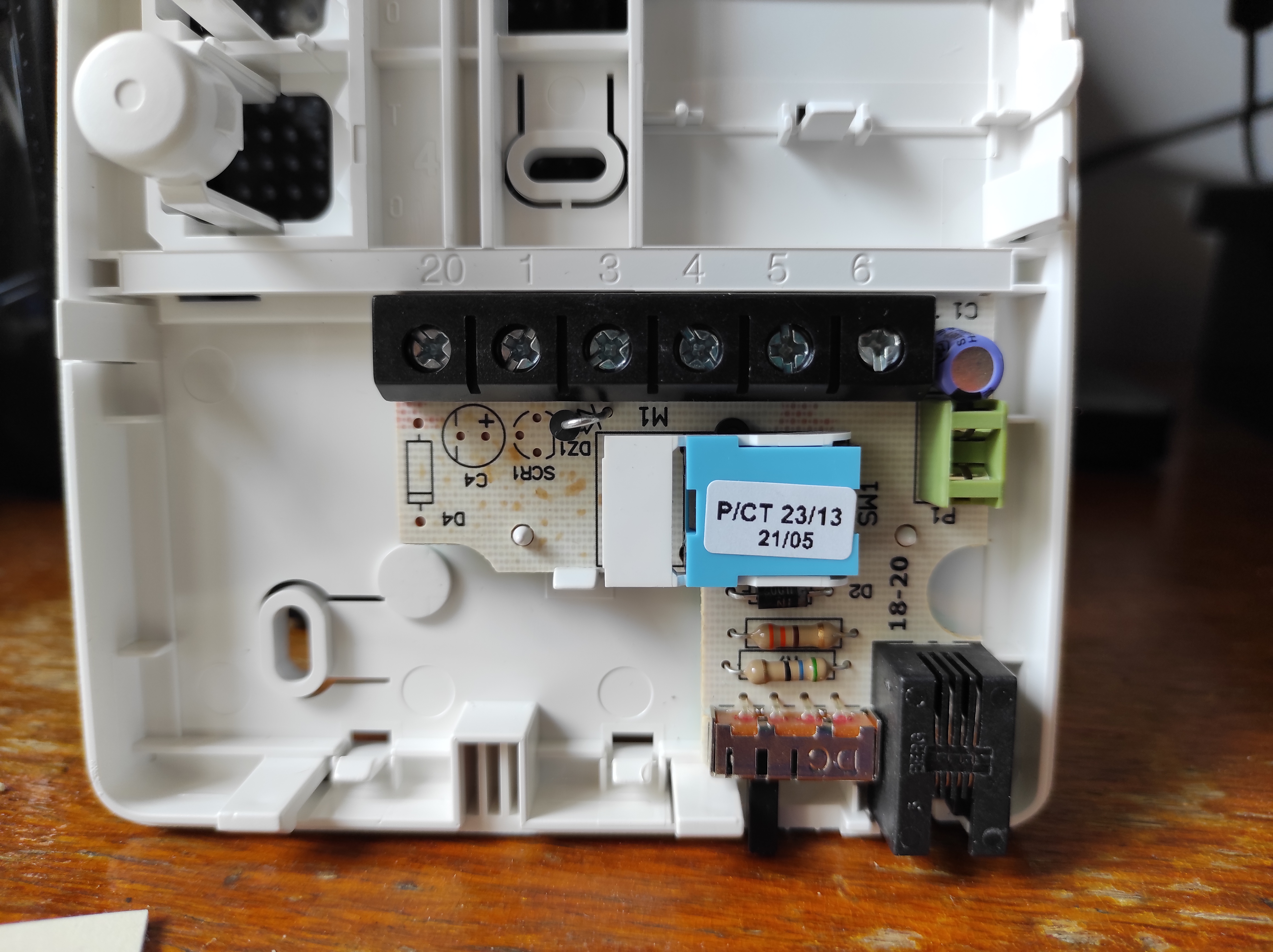

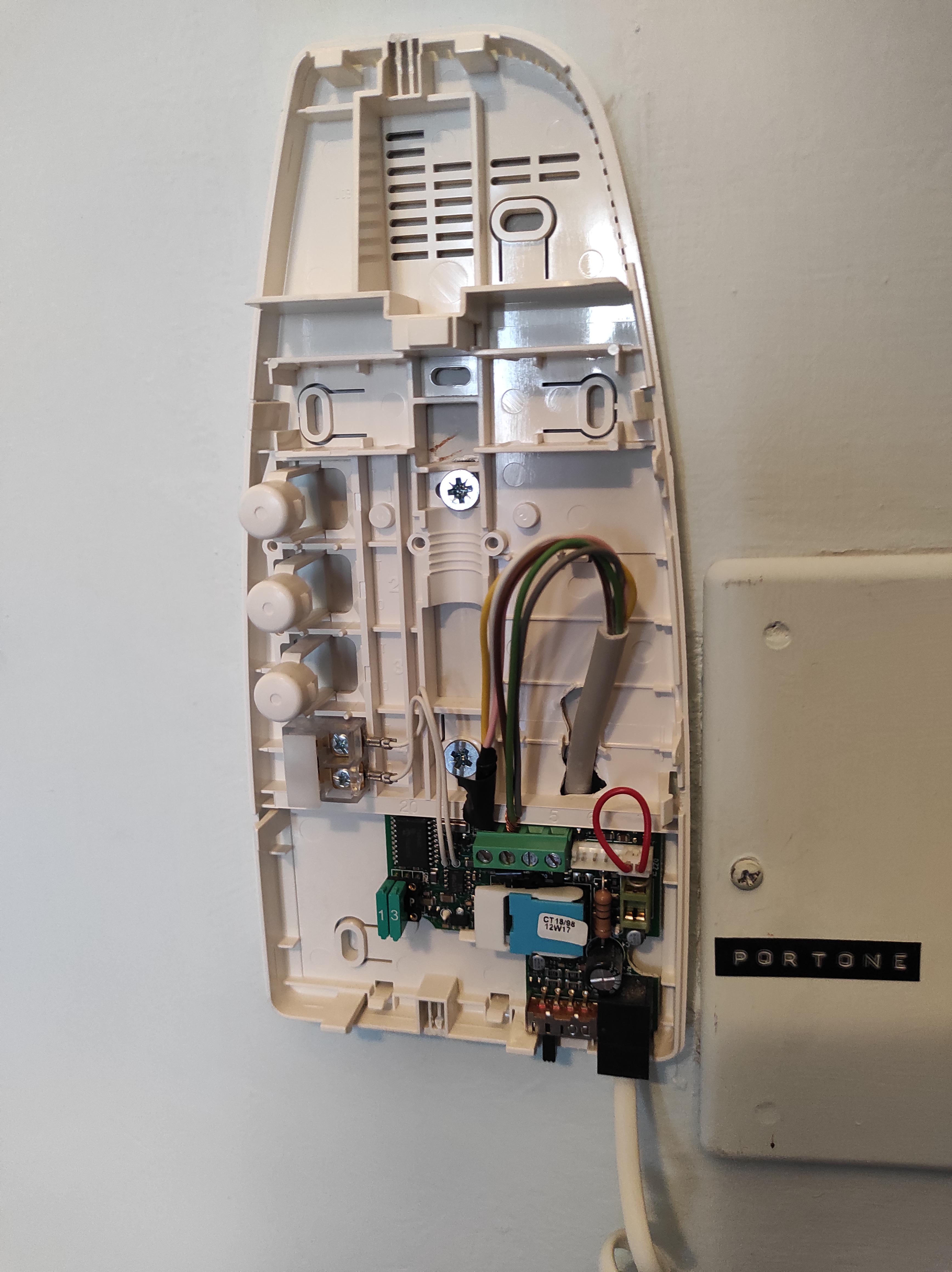

luca600 Inserito: 15 marzo 2021 Segnala Inserito: 15 marzo 2021 Buongiorno a tutti, siccome mi si è rotto il citofono in casa(condominio)...a volta non suona o non apre il portone ( bticino sprint codice 334202) l'elettricista del palazzo mi ha detto che è da sostituire per il modico prezzo di circa 100 € .. avendolo comprato su amazon, e volendolo sostituire in proprio vi chiedo come effettuare i collegamenti nella morsettiera, in quanto è un po' diversa da quella che ho ( sempre stesso codice cornetta) l'impianto è digitale, in casa arrivano 6 fili che sono collegati assieme su due morsetti (3 + 3) vi allego le foto delle due morsettiere grazie a chi mi aiuterà
Maurizio Colombi Inserita: 15 marzo 2021 Segnala Inserita: 15 marzo 2021 Purtroppo il nuovo apparecchio non lo puoi collegare al posto di quello esistente e non è vero che il codice è lo stesso.
luca600 Inserita: 16 marzo 2021 Autore Segnala Inserita: 16 marzo 2021 16 ore fa, Maurizio Colombi scrisse: Purtroppo il nuovo apparecchio non lo puoi collegare al posto di quello esistente e non è vero che il codice è lo stesso. grazie per l'informazione...pensavo che bastasse il codice sulla plastica esterna ( che è uguale) ho provato a prendere il modello 344232 potrebbe andare bene (spostando i configuratori dall'altro?) grazie
Maurizio Colombi Inserita: 16 marzo 2021 Segnala Inserita: 16 marzo 2021 1 ora fa, luca600 scrisse: ho provato a prendere il modello 344232 Quello va bene, ovviamente collegando i fili dell'esistente ai morsetti BUS del nuovo e 1 ora fa, luca600 scrisse: spostando i configuratori dall'altro
luca600 Inserita: 17 marzo 2021 Autore Segnala Inserita: 17 marzo 2021 il 16/3/2021 at 13:43 , Maurizio Colombi scrisse: Quello va bene, ovviamente collegando i fili dell'esistente ai morsetti BUS del nuovo e Salve vi volevo ringraziare in quanto ho effettuato la sostituzione, e tutto funziona perfettamente.. volevo chiederle se potessi eventualmente aggiungere in casa un ulteriore cornetta? collegandola a quella appena sostituita (ho visto che oltre alla morsettiera "bus" ve ne è un altra) è sembre necessario utilizzare altri due configuratori? oppure bastano quelli sulla cornetta principale? basta portare il filo tra le due cornette? grazie mille
Maurizio Colombi Inserita: 17 marzo 2021 Segnala Inserita: 17 marzo 2021 2 ore fa, luca600 scrisse: è sembre necessario utilizzare altri due configuratori? Certo, ogni apparecchio deve farsi riconoscere all'interno del sistema e l'unica soluzione è quella di configurarlo. Nel tuo caso dovrai mettere gli stessi numeri allo stesso posto anche nel nuovo apparecchio. 2 ore fa, luca600 scrisse: basta portare il filo tra le due cornette? Si, due fili che si collegheranno ai morsetti BUS dell'esistente ed ai morsetti BUS del nuovo. 2 ore fa, luca600 scrisse: ho visto che oltre alla morsettiera "bus" ve ne è un altra Quella è la morsettiera della chiamata al piano, se ci colleghi due fili ed un pulsante il citofono suonerà quando schiaccerai il pulsante.
luca600 Inserita: 17 marzo 2021 Autore Segnala Inserita: 17 marzo 2021 2 ore fa, Maurizio Colombi scrisse: Certo, ogni apparecchio deve farsi riconoscere all'interno del sistema e l'unica soluzione è quella di configurarlo. Nel tuo caso dovrai mettere gli stessi numeri allo stesso posto anche nel nuovo apparecchio. Si, due fili che si collegheranno ai morsetti BUS dell'esistente ed ai morsetti BUS del nuovo. Quella è la morsettiera della chiamata al piano, se ci colleghi due fili ed un pulsante il citofono suonerà quando schiaccerai il pulsante. grazie per le utilissime informazioni
