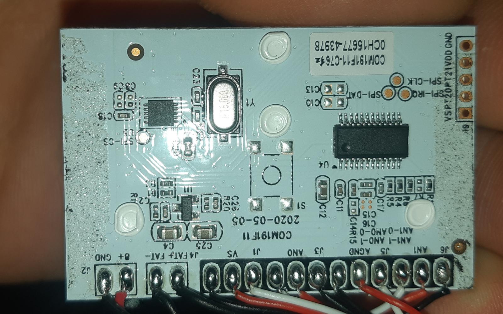

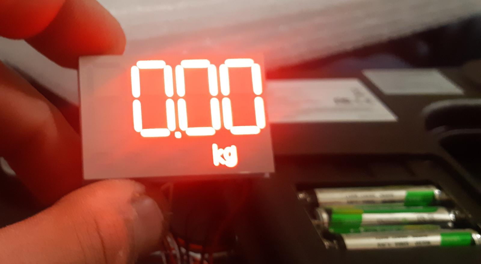

Bilancino Bluetooth
Luigi Contangelo
Buonasera a tutti,chiedo una mano, Sono intenzionato a costruire una bilancia con cella di peso che mi dovrebbe misurare massimo 5 kg,il tutto dovrei farlo interargire con un app con connessione Bluetooth. Prendendo spunto da una bilancia pesa persone in mio possesso, anch'essa Bluetooth,non riesco ben a capire il suo hardware. Allego delle foto.
Volevo provare a metterla su con diversi componenti come in questo video,ma vedendo cio che sta nella bilancia pesa persone, è tutto molto piu compatto. ( allego foto), eventualmente come potrei procedere? per replicare qualcosa del genere ?
WhatsApp Image 2021-03-15 at 15.04.42 (1).jpeg
WhatsApp Image 2021-03-15 at 15.04.42.jpeg
Puoi usare Arduino a cui colleghi un modulo bluetooth, lo vede come fosse un'iterfaccia seriale. Ci sono numerosi esempi in rete.
Io recentemente ho fatto una prova, per un apparato che stoi studiando, ed è veramente semplice l'uso di questi moduli che, tra l'altro, costa poco.
Poi c'è anche una versione di arduino nano con bluettooth incorporato.
